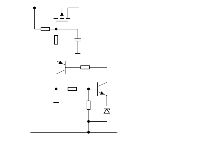

Also den Sequencer habe ich jetzt mit einem P-Kanal MOSFET gebaut. Siehe
sequencer.png. Links oben kommt die positive Versorgungsspannung rein,
links unten die negative Spannung. Mit dem Kondensator kann man meiner
Meinung nach einen kleinen Delay noch erzeugen. Sobald die negative
Spannung gross genug ist (in der Grössenordnung der z-Spannung),
schalten die Transistoren ein und das Gate des P-MOSFETs wird über den
Widerstand richtung Masse gezogen. Da dort noch ein Kondensator dran
hängt, dauert das einen kurzen Moment, dann beginnt der P-MOSFET zu
leiten.

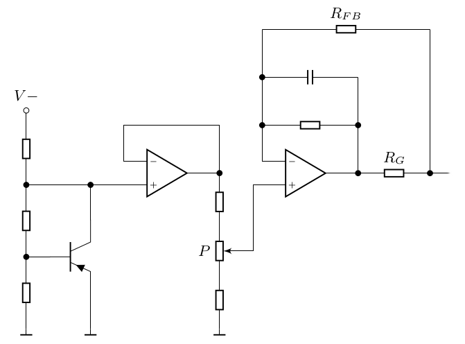

Dann habe ich noch für den Bias eine Schaltung entworfen. Der Drainstrom
des HEMT nimmt ja mit steigender Temperatur ab, weil die
Thresholdspannung steigt. Somit muss man, um im selben Arbeitspunkt zu
bleiben, die Gatespannung nachführen. Der kleine Bipolartransistor wird
thermisch mit dem HEMT gekoppelt, und führt so die Spannung nach. Mit
dem Poti kann man die gewünschte Bias Spannung abgreifen.
Die Ideen habe ich von hier:
http://www.ampleon.com/documents/application-note/AN11130.pdf
Da ich nur eine positive Versorgungsspannung von 24V zur Verfügung habe,
erzeuge ich ca. -5V mit einem kleinen Recom DC/DC Wandler.
Was haltet ihr davon?
Also vom Sequenzer bin ich nicht ganz überzeugt, wie soll der NPN
schalten können? Der bekommt keinen Basistrom. Und ohne ihn bekommt der
PNP keine Ansteuerung. Beide bleiben also ausgeschaltet.
Die Biassache könnte so funktionieren. Ich sehe keine Notwendigkeit für
den linken OPV, der (+) Eingang des rechten ist doch hochohmig genug, da
würde ich die Mittelanzapfung des Potis direkt ranhängen.
Die Schaltung mit dem Feedbackwiderstand und dem Widerstand in Reihe zum
OPV Ausgang ist ganz sinnvoll, so bleibt die Spannung am Gate auch dann
konstant, wenn das Gate Strom zieht. Das wird es tun, wenn du ordentlich
Hochfrequenz-Leistung machst. Je nach Größe des HEMT kann das Gate
einige mA fordern.
Bau deine Schaltung doch einfach mal auf einem Steckbrett auf und teste
sie, am besten zuerst noch ohne den schönen HEMT anzuschließen.
Dem DC-DC Wandler würde ich noch auf jeden Fall eine ordentliche
Induktivität am Ausgang spendieren und einige gute C gegen Masse, sonst
hast du die Taktfrequenz auf deinem Ausgangssignal.
