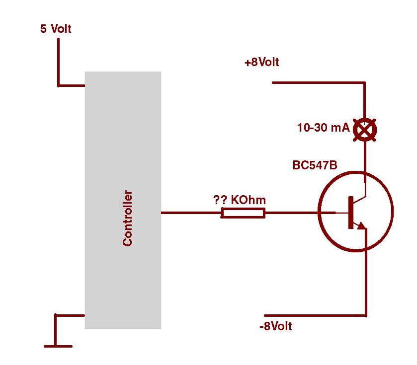

ich habe eine kleine Frage, die mich gerade beschäftigt.
Ich habe eine Lampe, die mit 16 Volt betrieben wird. Geschaltet ist sie
an +8Volt und -8Volt (jeweils gegen Masse bezogen). Es gibt aus der
Spannungsversorgung eine gemeinsame Masse mit dem Mikrocontroller.
Wie kann ich nun diese Lampe mittels eines Mikrocontrollers schalten?
Geht die "normale" Transistorschaltung auch, wenn der Emitter dann
nicht wie üblich gegen Masse sondern an -8 Volt liegt?
Also so wie auf dem beigefügten Bild?
Welchen Basisvorwiderstand nehme ich denn dann bei einem BC547B wenn
der Mikrocontroller mit 5 Volt arbeitet, und der fließende Strom ca.
10-30 mA beträgt?

Setze noch eine 8-Volt z-Diode  mit der Kathode zum MC hin vor den
Basiswiderstand und mache den Widerstand 4,7 Kiloohm groß.
Das dient dazu, den MC nicht "rückwärts" mit einer "negativeren"
Spannung als Masse zu beaufschlagen.

in dieser Schaltung leuchtet die Lampe immer,
weil die Basis gegenüber dem Emitter immer
positiv ist, egal ob der Controller Null oder
+5V ausgibt.
Ich würde einen Optokoppler dazwischen setzen,
oder wenn der Strom der Lampe klein ist, nur
einen Optokoppler nehmen.

sollte so ähnlich gehen.
allerdings solltest du noch von der Basis des pnp-Transistors einen
Widerstand auf +18V (waren das nicht 8V?) legen denn wenn der untere
Transistor sperrt, hängt die Basis des pnp in der Luft und er leitet
mehr
oder weiniger
Walter

Ich würde vermuten, dass GND an den kollektor eines PNP Transistor
muss, dann geht der Emitter dieses PNPs über einen widerstand an den
NPN transistor an dessen kollektor wiederrum die +8V sind, am emitter
dann die Lampe.
Oder? Also ich denke im kollektor "sammelt" den strom und emitter
"emittiert" den strom (also gibt ihn auf was auch immer du schalten
möchtest).

die Schaltung von EZ81__ sollte ohne Einschränkung funtionieren.
Ausgang des Controllers low = kein Strom durch BC547 Basis = kein Strom
Durch Basis BC557 = kein Strom durch Lampe.
Ausgang des Controllers high = Strom durch Basis BC547 = Strom durch
Basis BC557 = Strom durch Lampe.
@Lupin: Warum behauptest Du, sicher zu sein, dass die Schaltung nicht
funktioniert wenn Du im zweiten Teil des Satzes sagst, dass Du
eigentlich keine Ahnung hast?
Gruß, Klaus

Hmm okay geht vielleicht doch, aber so wie ich es beschrieben habe würde
es auch gehen oder?
Btw, die transistoren können nur 100mA schalten - reicht das für deine
Lampe?
