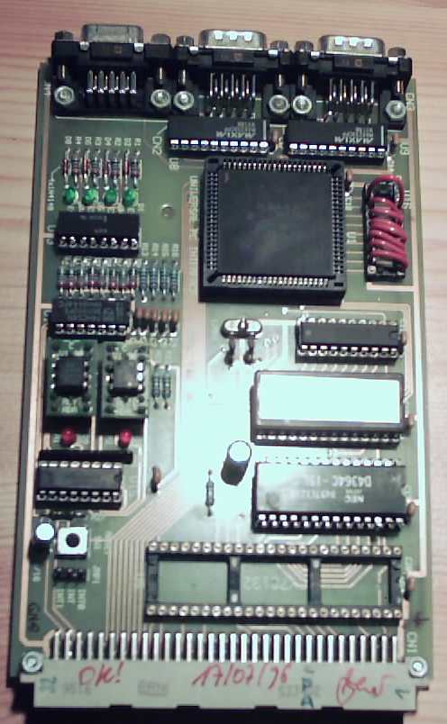

ich habe hier noch ein komplettes Board mit einem 80C537 liegen. Danach
bin ich auf ein P89C51RD2 umgestiegen und mittlerweile beim Atmega
angekommen.
Das 80537 Board würd ich sogar günstig abgeben weil es bei mir sowieso
nur rumliegt.
Aber du solltest auch überlegen, dass es zwar den schönen Keil-Compiler
gibt, der jedoch nur 2K in der Gratis-Version kann (wenn man in C
programmieren möchte). Und spätestens wenn du mal was bauen möchtest,
was nicht auf dem Experimentierboard läuft stehst du da, weil Platinen
mit dem 80537 1. größer und 2. teuer werden.

Das Foto sieht so aus als wäre das das Ribu-board (www.ribu.at)
Ich habe mit diesem Board einige Projekte gemacht.
Das Board hat auch einen Downloadmodus und man kann über ein Terminal
die Controllersoftware ins externe Flash spielen.
Ich hätte auch fertige Platinen (8xRelais OUT, 8xAnalogin (0-10V mit
OPV), 8*DigitalIn galv. getrennt, SuBD für 2x serielle), Frontplatine
mit Taster und LCD)

von Thomas (Gast)
meinst du das komplette Board (siehe Anhang) oder den Chip einzeln?
Auf dem Board sind nämlich noch son paar gute andere Teile zum
Ausschlachten drauf ;-)
von Thomas (Gast)
Anhang war nach der Vorschau weg...
