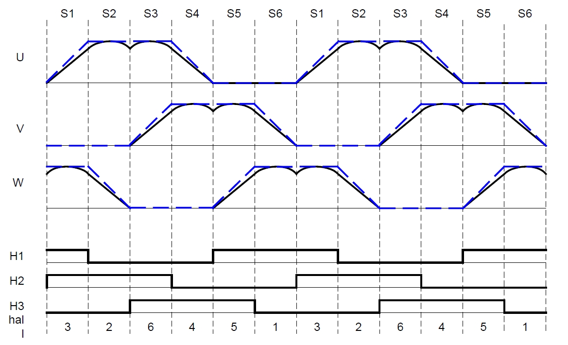

ich bin gerade dabei eine Schaltung zur Ansteuerung eines BLDC zu
entwerfen.
Aktuell beschäftige ich mich mit dem Thema, wie ich den Motor ansteuere
und habe mich dabei für Sinuskommutierung entschieden. Hier komme ich
momentan etwas durcheinander und hoffe, dass mir jemand etwas den Wald
lichten kann.
Und zwar wird bei der Beschreibung der Sinuskommutierung die
Sinusspannung in manchen Quellen/Beiträgen um 0V herum zentriert und
anderswo mit einem Offset angegeben.
Das angehängte Bild zeigt die Kommutierung mit Offset.
Folgendes Video zeigt (https://www.youtube.com/watch?v=bCEiOnuODac) die
Spannung um 0 herum zentriert.
Nach meiner Theorie müsste der Strom in den Windungen des Motors in
beide Richtungen fließen können, daher macht es für mich Sinn, wenn ich
den Sinus um 0V herum zentriere.
Wenn ich den Sinus mit Offset nehme und jede der 3 Phasen an einen
Spulenstrang anschließe, dann ergibt sich zwar zwischen den
verschiedenen Phasen wieder die richtige Spannungsdifferenz, aber der
Strom würde doch dann immer nur in den Motor reinfließen, nur halt mal
mehr, mal weniger.
In dem Punkt hängt grade meine Platte im Kopf und ich frage mich, wo der
springende Punkt ist.
Ist es egal, ob ich mit oder ohne Offset den Sinus auf die einzelnen
Spulenanschlüsse des Motors gebe? Fließt der Strom dann immer noch
korrekt ab (wie es bspw. bei der Blockkommutierung mit 3x 1/2-H-Brücken
passiert, bspw. im DRV8313 implementiert)?
Würde mich freuen, wenn jemand das Wirrwarr in meinem Kopf etwas
zurechtrücken könnte :)
(Firma: matzetronics)
Der Motor weiss nichts von einem 0V Bezugspegel, er sieht nur das, was
an seinen Anschlüssen liegt. Wenn also z.B. die U Wicklung an einem Ende
0V hat und am anderen Ende +Motor, sieht er eine Polarität und wenn die
0V und +Motor umgekehrt anliegen, ists für die Wicklung die andere
Polarität.
Das reicht ihm aus. Eine -Motor Spannung ist nicht nötig. Das man in
Oszillogrammen manchmal Spannungen symmetrisch zur Nulllinie sieht,
liegt vermutlich daran, das die AC Kopplung des Messgerätes
eingeschaltet ist.
