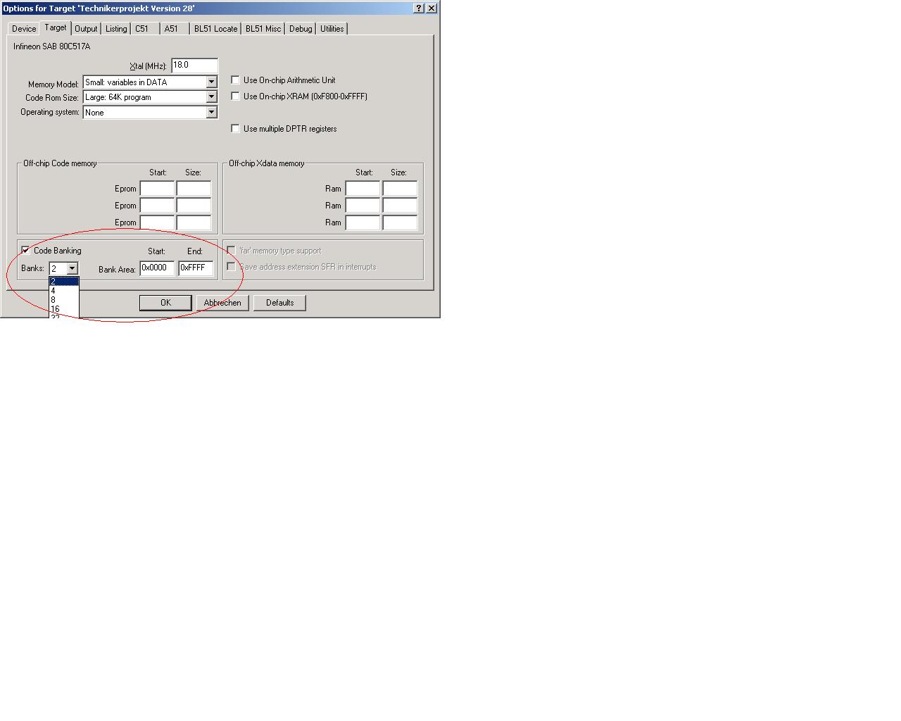

Ich habe ein Programm geschrieben das sehr viel Daten speichern muss.
Um nun den Bereich zu erweitern zu können, kann ich zwischen 2 Bänken
umschalten das funktioniert auch.
Nun ist aber mein Problem, wie kann ich der Keil Software beibringen,
dass nicht nur 64K existieren sondern 128k.
Habe schon alles ausprobiert jedoch ohne Erfolg.
Hat eventuell schon jemand Erfahrung bzw. hat es schon jemand gemacht
und kann mir ein paar Tipps geben.
Mein HW  80C517A(Lab 537) und Keil µvision2.
Danke TOM

Eigentlich sollte doch der Software einfach mitgeteilt werden, dass
mehr Speicher verfügbar ist das umschalten will ich selbst
programmieren.
"Steht denn in der Doku zum Board nichts dazu drin ?"
Da steht nur drin wie die Umschaltung funktioniert und das funktioniert
auch. Nur kann ich der Keil Software nicht mitteilen Dass mehr als 64K
zu Verfügung stehen.
"Unterstützt Deine Keil-Version überhaupt Speicher-Banking ?"
Für den Codebereich gibt es ein Häckchen(Anhang).
Für den Datenspeicher müsste dies auch existieren?!?
Bin um Hilfe dankbar.
Tom

Gast #319535
@all,
ich habe mich nun ein wenig durchgearbeitet und habe herausgefunden das
man das irgentwie einstellen kann mit XBANKING.A51 oder
L51_Bank.A51(link oben).
Im OPTION OF TARGET kann ich unter dem Reiter Device 2 Hacken setzen
dann wird 'far' memory support schwarz und ich kann es verwenden.
Soweit so gut, es gibt auch unter C51\Samples\ einige Beispiele wie
das gemacht wird.Hat eventuell jemand damit schon experimentiert oder
kann mir sagen welches beim 80C517A passt.
Gruß und Danke!!!!!!
