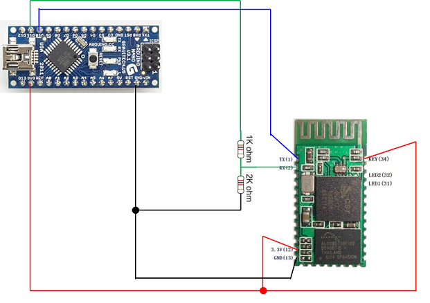

Hallo zusammen.
ich experimentiere derzeit mit dem HC-05 Bluetooth Modul etwas herum.
Ich habe es erfolgreich geschafft zwei Arduino Nano mit Hilfe von
jeweils einem HC-05 Modul miteinander kommunizieren zu lassen.
Dafür habe ich folgendes Modul verwendet:
http://csharpcorner.mindcrackerinc.netdna-cdn.com/UploadFile/167ad2/how-to-use-hc-05-bluetooth-module-with-arduino/Images/Bluetooth%20Module.jpg
Nun wollte ich das ganze mit der SMD Version versuchen.
Also habe ich dieses SMD HC-05 Modul gekauft.
https://guideimg.alibaba.com/images/shop/2015/08/12/37/yeeco-bluetooth-serial-slave-module-hc-05-xd-14-without-bottom-plate-transceiver-master-slave-integrated-bluetooth-seria_7545737.jpeg
Habe es wie in der angehängten Datei angeschlossen und versucht mit
folgendem Code zu kommunizieren.
Leider klappt es nicht. Ich habe dann noch an LED1(31) eine LED
angehängt und das HC-05 Modul scheint im AT Modus zu sein. Die LED geht
2 Sekunden an und wieder 2 Sekunden aus und wieder 2 Sekunden an usw.
Auffallend ist nur, dass beim aufleuchten der LED ganz kurz EIN Flackern
zu sehen ist. Ob das wichtig ist weiss ich nicht, aber ich bekomme keine
Antwort auf die AT Befehle im Seriellen Monitor.
Wenn ich dann das andere Modul mit den 6 Stiftkontakten anschliesse
klappt alles wunderbar.
Wo könnte denn der Fehler liegen oder wo liegt er genau ;-)

Gast #4955825
Auf dem ersten link ist ein HC-06 Modul.
Auf dein schaltplan ist ein HC-05 Modul.
KEY auf High setzt doch den HC-05 in den AT modus. Entweder taster
zwischen oder Key weglassen.
OP #4955958
Das habe ich auch schon versucht. Aber das macht ja eigentlich keinen
Unterschied ob ich den KEY direkt an 3.3V des arduino hänge oder ihn an
den PIN 9 des Arduino.
Das langsame blinken der LED zeigt mir ja dass ich im AT Modus bin. Und
dann ist es egal ob ich den KEY Pin eingesteckt lasse oder angesteckt
lasse. In keinem der beiden Fälle klappt es mit dem SMD HC-05.
Wohingegen mit dem HC-05 mit den 6 Stiftleisten beide Fälle problemlos
funktionieren.
Sorry für das falsche Bild aber es geht immer um einen HC-05.
Für weiteren Input wäre ich dankbar :)
