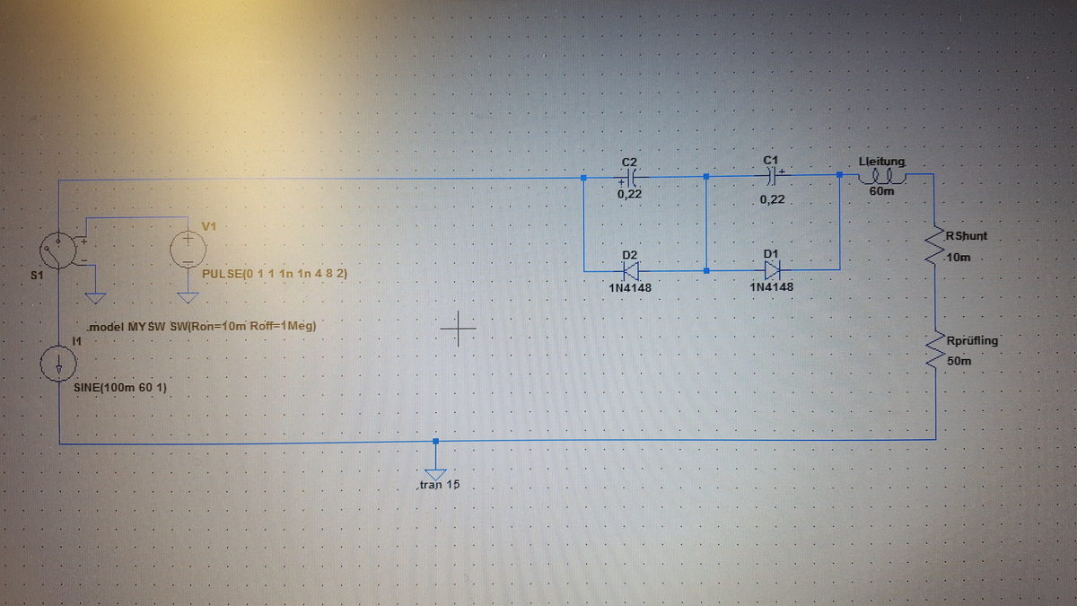

Hy,
ich möchte in LtSpice eine Impedanzmessung simulieren, bei der durch
eine AC-Kopplung der Gleichanteil der Quelle kompensiert wird.
Mein Prüfling ist die Batterie( erst mal als rein ohmsche Last, später
als Kombination aus R und C)
Die 2 Elkos dienen zur AC Kopplung.
Meine Quelle ist eine spannungsgesteuerte Stromquelle bei der zwischen
-10 und 10Volt gesteuert wird und am Ausgang eine Spannung zw. -60 und
60Volt sowie ein Strom zw. -60 und 60A anliegen.( auf dem Bild ist erst
mal ne einfache Quelle)
Auch in Bezug auf das spätere Batteriemodel das aus R´s und C´s besteht.
Nun zu meiner Frage:
Kann ich so eine Quelle erstellen und ist die Messung realistisch oder
treibt die Quelle einfach immer weiter egal was ich dahinter mache?
Und wie Simulier ich einen Schalter der die AC-Kopplung umgeht, da ich
Spannungen und Ströme beim zu und ab schalten messen möchte, ob dort
evtl. hohe Spannungsspitzen entstehen die so ein Schalter(dann mal ein
Relais) auf Dauer schädigen?
Tausend Dank schon mal
MfG Ralf

Ralf S. schrieb:
> hier ein Bild mit dem was ich mir so gedacht habe.
Hm....
1) Wenn du bei den Kondensatoren 0,22F haben willst, dann musst du das
als 0.22 eingeben (nicht als 0,22).
2) Wieso simulierst du eine "Leitung" durch eine Induktivität von 60mH?
3) warum willst du die Stromquelle schalten? (was nicht funktioneren
wird, siehe 5)
4) wozu soll das Konstrukt aus den Kondensatoren und den Dioden gut
sein? Wie soll darüber deiner Meinung nach ein Gleichstrom von 100mA und
ein Wechselstrom von 60A fließen?
5) die Stromquelle wird ihren Strom in jedem Fall treiben - wenn es sein
muss in der Simulation  auch durch einen offenen Switch mit 1Megohm (die
Spannung steigt dann halt auf 60MV an - für den Simulator kein Problem).
Zusammengefasst habe ich nicht wirklich den Eindruck, dass dein Ansatz
funktionieren wird.
Beschreib doch lieber nochmal, was du eigentlich erreichen willst, statt
deinen bisherigen Lösungsansatz zu schildern. Oder halte dich an das
oben verlinkte Beispiel, das eine funktionierende Imedanzmessung zeigt.
OP #4962395
Hallo Achim,
mit der Simulation bin ich ebenfalls auf 60MV gekommen und das ist Mist.
Also ich möchte gern ein Entkoppelglied für den Offset der Quelle
bauen(etwa 10-100mA) , dieses Modul soll dann später zu und abschaltbar
sein.
Und wenn möglich mit 2 Kondis (da diese Vorhanden sind).
Ich möchte es nach Möglichkeit simulieren um eventuelle Spannungsspitzen
bei ein und ausschalten zu sehen ( Sicherheit).
Leitungsinduktivität habe ich mit rein genommen da ich davon ausgehe das
ich dicke und lange Kabel dann später verbauen werde.
Danke für eure Mühen
MfG Ralf
Gast #4962438
Das klingt danach, als ob du die Schaltung bauen willst (nicht nur
simulieren)? Da ist glaube ich noch ein weiter Weg hin. Was für
Komponenten hast du denn schon vorliegen (vor allem: welche Quelle
benutzt du)?
Du kannst in deiner Simulation jederzeit Spannungsspitzen erzeugen, wenn
du den Aufbau nur unsinnig genug modellierst. 60mH an
Leitungsinduktivität sind imho für einen Batterieteststand
unrealistisch. Solange du keine realistische Vorstellung von den
parasitären Größen hast, versuch bitte nicht durch Simulation deren
Auswirkung vorherzusagen - damit erzeugst du nur Pseudoinformation, die
mehr verwirrt als dass sie nützt.
> sein.
Der Schalter in deiner bisherigen Simu macht aber etwas anderes.
Zur DC-Abkopplung: brauchst du die wirklich? Wenn es dir um die
Abkopplung der DC-Batteriespannung geht: kommt deine Stromquelle nicht
mit einem gewissen Gleichspannungsanteil im Ausgangssignal klar? Wenn es
dir um die Abkopplung des Offsets deiner Stromquelle geht: wie soll ein
Kondensator einen Gleichstrom abkoppeln? Indem seine Spannung gegen
Unendlich ansteigt?
Wenn du DC (Spannung) wirklich abkoppeln musst: überlege dir, wie groß
halbwegs realistisch gewählte Kondensatoren sein müssen und wie lange
deren "Einschwingzeit" auf den DC-Wert ist. Für Impedanzmessungen an
Batterien geht man oft in den sub-Hz-Bereich. Überleg dir, wie viel
Spannung bei der niedrigsten geforderten Frequenz und bei einem Strom
von 60A an deinen "220mF Abkoppelkondensatoren" abfällt und wie viel an
deiner Batterie.
Wenn du den Stromoffset deiner Quelle wirklich korrigieren musst: stört
dich tatsächlich ein Offset von 10mA bei einem Messstrom von 60A?
Du benutzt doch eine steuerbare Quelle für deinen Strom. Kannst du den
Offset nicht wegregeln, indem du den passenden Offset auf die
Steuerspannung der Quelle draufaddierst.
Wenn das nicht genau genug wird (weil das Verhältnis von 10mA zu 60A
schon recht groß ist): bau dir einen höher auflösende Stromquelle
parallel zu deine Leistungsquelle, und steuer die so an, dass der
Stromoffset der Leistungsquelle kompensiert wird.
#4962621
Ja, Stromquellen können schon überraschend Reagieren. Wie es zu den 60MV
kommt hat Achim Dir ja erklärt.
Hast Du wirklich eine Stromquelle?
Aha.
Wie lang sind denn die Kabel? 60mH sind schon für ein paar Meter ganz
bestimmt nicht realistisch. Ausserdem hat eine Leitung nicht nur eine
Induktivität. Was passiert wohl wenn Du den Strom durch eine ideale
Induktivität ganz schnell abschaltest? Der Strom will weiterfliessen.
Dazu wird die Spannung an der Unterbrechung erhöht. In der Realität
siehst Du dann einen Abreisslichtbogen. Das sind dann schon mal leicht
einige hundert Volt. In Deiner Simulation können es wieder Megavolt
werden.
Also solltest Du auch einen Lichtbogen simulieren.
Ferner eine reale Leitung.
mfg klaus

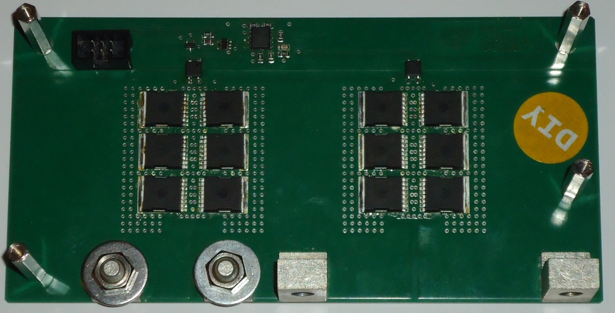

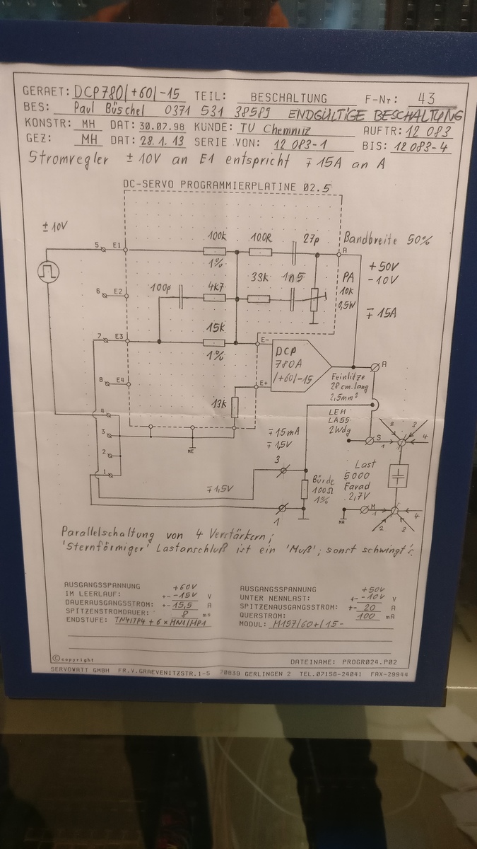

Ich habe die Kondis und eine gegebene Stromquelle , und ein
selbstgebautes Solid State Relay als Schalter.(lt. Anhang).
Ja,Ich hätte gern den Offset eliminiert, auch wenn es nur paar mA sind.
Ich weiß nicht ob es funktioniert, es war meine Idee.
Eventuell gibt es ja noch eine andere Möglichkeit um den Offset zu
eliminieren , wenn ich meine Bauteile verwenden kann).
Die parasitären Elemente würde ich dann weg lassen, da ich noch nicht
sagen kann was dann verwendet wird.
Danke
Ralf
Gast #4962836
wie oben schon geschrieben: ein Kondensator hinter einer
(Gleich)Stromquelle "koppelt nicht den Gleichstrom ab". Er führt dazu,
dass die Quelle immer weiter die Spannung ehöht (so dass ein konstanter
Strom durch den Kondensator erzwungen wird). Und das ganze geht so
lange, bis entweder der Kondensator oder die Quelle ans ihr Limit
kommen.
Was die Offsetströme angeht: kann es sein, dass du das Datenblatt deiner
Stromquelle falsch interpretierst? Die DCP780 haben einen
Einstellbereich für den Offsetabgleich von +-1mV. Bei deiner
Rückkopplung entspricht das gerade +-100mA (für jede der 4
Teilstromquellen). Wenn du also Offsetströme in dem Bereich hast, dann
ist bereits ein Trimpoti in deiner Stromquelle vorgesehen, um die auf
Null zu drehen.
Ralf S. schrieb:
> und im Vorfeld mit der Simulation die Funktion und evtl. Grenzfälle
> ausprobieren.
Die Simulation kann ein Superhilfmittel zum Schaltungsverständnis sein -
aber man muss unterscheiden lernen, wo man echte Effekte sieht und wo
die Simu nichts mit der Realität zu tun hat. Beispiel für dein Modell
oben: in der Simu würden die 1N4148 den Strom von 60A ohne zu Murren
aufnehmen. In der Realität würden sie sofort verdampfen.
