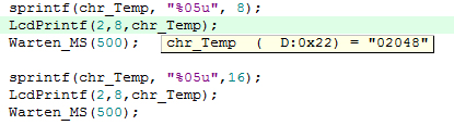

nach längerer Zeit muss ich wieder ein Programm mit dem 8051
(AT89C51CC03)  umsetzen.
Beim sprintf Befehl habe ich ein Verhalten dass ich mir leider nicht
erklären kann. Vielleicht kennt von Euch jemand die Lösung.
Ich will einenen Wert mittels sprintf an an LCD schreiben. Also nichts
ungewöhnliches. Wenn ich folgende Werte zum Test übergebe erscheinen
folgende Ergebnisse:
0 -> 0
1 -> 256
2 -> 512
4 -> 1024
8 -> 2048
Es scheint so als schreibt er die Werte des Integers in die das
High-Byte. Warum? Selbst im Debugger (siehe Screenshot) kommen diese
Werte. Gibt es beim µVision 5 ggf. eine spezielle Projekteinstellung
oder so was?

char chr_Temp[40];
sprintf(chr_Temp, "%05u", 8);
LcdPrintf(2,8,chr_Temp);
Warten_MS(500);
sprintf(chr_Temp, "%05u",16);

Ich könnte mir denken, daß der Keil default 8Bit Werte annimmt, um RAM
zu sparen.
%u bedeutet aber 16Bit und da printf mit variabler Argumentenliste
arbeitet, kennt er den Typ nicht.
Versuch mal:
sprintf(chr_Temp, "%05u", (unsigned int)8);
oder
sprintf(chr_Temp, "%05bu", 8);
Genaueres sollte aber im Manual des C51 stehen.
