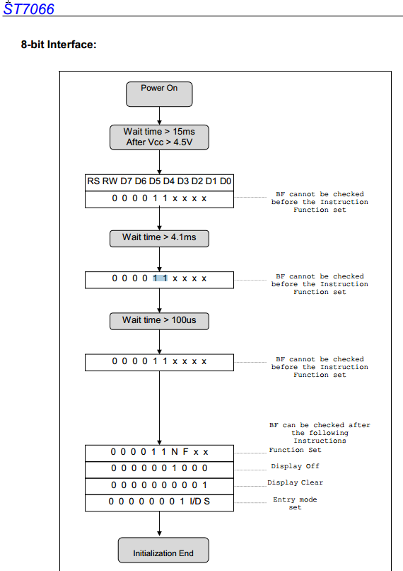

Hallo Freunde !
Seit einiger Zeit befasse ich mich aktiv mit der PIC Programmierung, per
MPLAB.X  und XC8 C Compiler.
Ich wollte ein Programm zur LCD Anzeige schreiben , doch gelang es mir
nicht, dem LCD was zu entlocken.
Da ich nun einiger der LCD QC1602A V2.0 habe, dachte ich, dass diese
doch nicht alle defekt sein könnten. Also habe ich ein Arduinoprojekt
gestartet für die Anzeige per LCD....und siehe da alle LCD sind OK.
Nun habe ich fast einen ganzen Tag gesessen , Programm neu geschrieben
und wieder versucht. Dann habe ich ein Anderes LCD EW162B0YLY per
Adapter angeschlossen und siehe da es geht tadellos. was mache ich nun
falsch ???

von Volker S. (vloki)
Wie sieht das LCD aus nachdem du versucht hast zu initialisieren und zu
schreiben?
Alles schwarz, obere Zeile schwarz oder gar nichts schwarz?
<edit> Poste doch mal einen Link auf das Datasheet, dem du die Sequenz
zur Initialisierung entnommen hast...

Ist vorher auch schon so oder?
Die Initialisierung kommt mir seltsam vor.
Meine sieht ungefähr so aus:

von Witkatz :. (wit)
Gerhard H. schrieb:
> EN = 0;

<edit2>OK, ich sehe der ST7066 scheint standardmäßig im 8-Bit zu sein
und ich mach das dann wohl fast immer unnötiger Weise ;-)

Na warum nimmst du dann nicht die Lib die du für den AVR geschrieben
hast?
Im Ernst:
Wenn ich das richtig sehe, dann willst du den 8-bit Modus benutzen.
Den muss man bei allen dieser LCDs die ich kenne erst mal über den 4-bit
Modus einstellen. Das steht nicht immer im Datasheet zum LCD, sondern
oft nur im Datasheet des darin verwendeten Controllers. Das scheint bei
dir der ST7066 zu sein. Da sind dann so Diagramme...
Bei meiner Init ist das LCD_RESET als 0x30 definiert.
Gerhard H. schrieb:
> Der 8-Bit Modus ist vom Board hardwaremäßig vorgegeben.
Ja, habe ich auch schon gemerkt ;-)
Ich vermute mal, dass ich das mit der manuelle Initialisierung vor
langer Zeit aus der XLCD Bibliothek von Microchip übernommen habe...
Wenn die interne Initialisierung funktioniert, dann müsste man
eigentlich nur auf die entsprechende Zeilenzahl einstellen. Was mich
wundert ist, wieso nur die oberste Zeile schwarz ist.
Gerhard H. schrieb:
> Hallo Witkatz, sei doch bitte so nett und schreibe mir mal genauer wo Du
> dafür die Quelle gefunden hast.
Vermutlich aus den Diagrammen auf Seite 5 des dir verlinkten
Datenblattes oder dem vom Controller aus dem diese Diagramme kopiert
wurden.
War Quatsch - Ich muss das machen, weil ich praktisch immer 4bit Mode
verwende :-(
