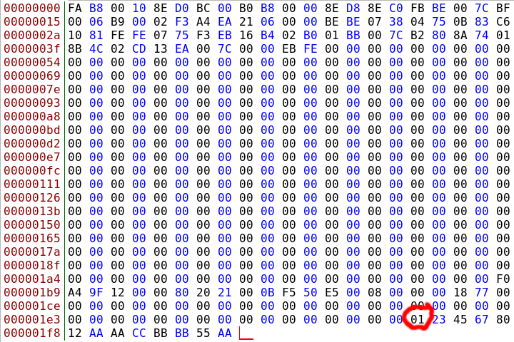

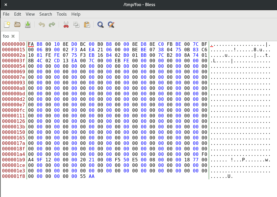

ich habe FatFs mit einem eigenem SDIO Treiber auf dem STM32F407.
Der SDIO Treiber tut soweit auch. Allerdings kann FatFs kein Dateisystem
finden. f_mount() liefert immer 13 zurück.
Ich habe mich mit dem Debugger in die disk_read Funktion gehängt. Es
wird der erste Sektor der SD-Karte angefragt. Mein Treiber schreibt
diesen auch einwandfrei in den Puffer. Ebenfalls mit Debugger überprüft.
Im Anhang seht ihr den Dump der ersten 512 Bytes der SD-Karte (Als Bild
und als bin-File). Diesen habe ich mittels dd am PC erstellt. Die vom
Mikrocontroller eingelesenen Daten sind absolut identisch.
Hatte jemand schonmal dieses Problem? Das beschäftigt mich jetzt bereits
einige Stunden. Da die Daten vom Controller gleich eingelesen werden und
mein Treiber soweit tut, fällt mir nicht ein, wo der Fehler sein könnte.
Habe den kompletten MBR und die Partition + das FAT-System mit einem
Windowsrechner bereits mehrfach neu erstellt. Ebenso habe ich andere
Karten versucht. Der PC kann die Karte einwandfrei lesen und
beschreiben.
Ich hoffe ihr könnt mir helfen. Kenne mich mit Dateisystemen nicht aus
und kann nur im Nebel stochern.
EDIT:
FatFS liest nur den ersten Sektor und meldet dann sofort, dass es kein
gültiges FAT-System sei. Deswegen habe ich auch nur die ersten 512 Byte
angehängt.
Danke

Ja. Ich bin mir sicher. Im Anhang sind Bilder vom Dump mit dem PC und
vom Speicher im uC.
Es sind alle Bytes da und auch in der richtigen Reihenfolge.
Mir fehlt leider das Wissen, um mit dem ersten Block etwas anzufangen.
Für mich sieht das aber noch nach MBR/Partitionstabelle aus und noch
nicht mal nach FAT. Eigentlich müsste er doch weitere Sektoren lesen,
oder?

Da fehlt der Eintrag fuer die Partition.
Im "dump2.png" ab 0x1b8 ist so ein Eintrag.

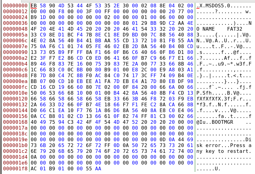

#4962459
Bambel2,
der Sektor, den Du präsentiert hast, sieht aus wie ein Bootsektor einer
Partition und nicht wie ein MBR (master boot record
[Partitionstabelle]).
Es gibt wohl zwei Möglichkeiten, ein Medium zu strukturieren, einmal
MBR-basiert und das andere heißt wohl "Superfloppy" oder so ähnlich.
Eventuell kommt Dein System mit der MBR-freien Struktur nicht klar.
Neuformatieren bringt nichts, Du müsstest mal probieren, das Ding zu
partitionieren, dann wird ein MBR erzeugt.
Dann hast Du am Ende des ersten Sektors (Sektor 0) die
Partitionsinformation etwa da, wo Deine Fehlermeldungstexte im Moment
stehen.

Falk B. schrieb:
> Formatier deine SD-Karte ganz normal mit Windows und gut. Keine
> Hackertricks und manuelles Manipulieren der Sektoren. Das brauchst du
> nicht.
Das hab ich gemacht. Hab extra n Windows installiert :P. Da kam dann die
SD Karte ohne Partition raus, wo das FAT System direkt auf die Karte
geschrieben war.
Falk B. schrieb:
> Es schreibt aber gültige MBR, Bootsektor und FAT.
Das wage ich zu bezweifeln. ich habe die KArte mit dd if=/dev/urandom
of=/dev/sdx bs=1M count=30 gelöscht und dann mit Windoof ein System
generiert. Da war keine Partition drauf. Siehe erster dump.
ich bin momentan noch dran das ganze zum Laufen zu bringen. Mal schauen,
ob das was wird.

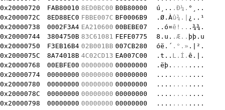

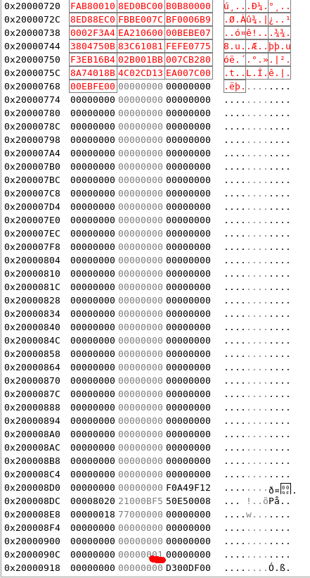

Gast #4962846
Ich habe das Problem jetzt gefunden.
Der SDIO Zugriff funktionier doch nicht richtig. Allerdings weiß ich
nicht, woran es liegt.
Ich schreibe die Daten mittels DMA in den Puffer. Allerdings ist das
letzte 32bit Wort falsch. Es steht 0x00000000 im Speicher statt
0x000055AA (big endian). Ich habe allerdings keine Ahnung, woran das
liegen könnte, da sowohl das SDIO Interface, als auch der DMA keinen
Fehler werfen. DMA sagt, dass der Transfer abgeschlossen sei. SDIO setzt
ebenfalls das Complete flag.
Hatte jemand schonmal dieses Phänomen?
Mein Code, der den Block liest sieht so aus:
#define DMAP2M (DMA_SxCR_CHSEL_2 | DMA_SxCR_PBURST_0 | DMA_SxCR_MBURST_0 | DMA_SxCR_MSIZE_1 | DMA_SxCR_PSIZE_1 | DMA_SxCR_MINC | DMA_SxCR_PFCTRL)
/* configure read DMA */
    DMA2->LIFCR = 0xffffffff;
    DMA2->HIFCR = 0xffffffff;
    DMASTREAM->M0AR = (uint32_t)buff;
    DMASTREAM->PAR = (uint32_t)&(SDIO->FIFO);
    DMASTREAM->CR = DMAP2M | DMA_SxCR_EN;
    SDIO->DLEN = (1 << BLOCKSIZE);
    /* Init Transfer */
    if (SDIO_send_read_block_CMD17(addr)) {
      return RES_ERROR;
    debug++;
    SDIO->DCTRL = (BLOCKSIZE<<4) | SDIO_DCTRL_DMAEN | SDIO_DCTRL_DTDIR | SDIO_DCTRL_DTEN;
    /* Wait for transfer to finish */
                /* TODO: Handle errors */
22
    while (!(SDIO->STA & SDIO_STA_DBCKEND));
Blocksize ist definiert als
#define BLOCKSIZE (9)
Mit dem debugger triggere ich auf das ende der Funktion im Puffer fehlt
dann das letzte 32bit wort.
EDIT: Ich habe den Block mal mit einem Muster gefüllt. Das Modul liest
sogar 12 bytes zu wenig aus. SDIO->DLEN steht auf 512 (geprüft mit
Debugger) und SDIO->DCOUNT steht nach dem Transfer auf 0. => Alle Bytes
empfangen.
Wohin verschwinden die letzten 12 Bytes?

Gast #4962907
Habe mal alles, was du geschrieben hast eingefügt.
Der Code macht aber immernoch den selben Fehler. Die letzten 12 Bytes
fehlen.
Im Anhang mal ein Bild vom dump, der so auf der Karte ist.
Das zweite Bild zeigt, was der Controller liest. Das letzte Byte, das
stimmt ist markiert. Der Rest ist 0
Alle Module sagen, dass der Datentransfer abgeschlossen ist. Kann es
sein, dass die Karte tatsächlich Nullen sendet? Eigentlich sollte dass
doch nicht passieren, oder?
EDIT: Habe jetzt noch weitere Karten ausprobiert. Es ist immer das
gleiche. Die letzten 12 Byte fehlen. Aber die CRC und alles stimmt.
