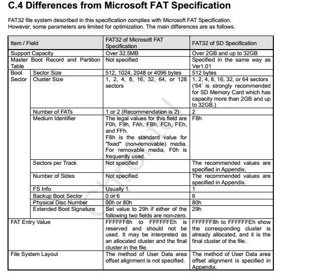

1. SD Specifications - Part 1 Physical Layer Simplified Specification
enthält absolut nichts über einen Trim-Befehl oder dergleichen,
lediglich den genannten Erase-Befehl. Man kann(!) der SD-Karte überhaupt
nicht sagen, welche Blöcke man nicht mehr braucht - sie muss es folglich
aus den Dateisystem-Strukturen lesen.
2. SD Specifications - Part 2 File System Specification"
Beschreibt FAT16/32/exFAT sowie das genaue Layout der Partition. Nichts
von ext4. Ergo ist nur die jeweilige FAT-Variante unterstützt, und auch
nur bei genau einem bestimmten Partitions-Layout.

Gast #4571086
Olaf schrieb:
> Dann erklaere doch mal was ein Standkonformes FATxy Format ist.
Wie bereits erläutert, genau das was in der "SD Specifications Part 2
File System Specification" steht.
Olaf schrieb:
> Also vor
> dem Hintergrund das es gerade bei FAT auch die unterschiedlichsten
> denkbaren formatierungen gibt. (Superfloppy/partioniert,
> unterschiedliche Clustergroessen, Anzahl und position der FAT)
Daher ist in der o.g. Spezifikation ganz genau festgelegt, wie das
auszusehen hat. Daher darf man SD-Karten nicht irgendwie mit FAT
formatieren. Daher gibt es das o.g. Formatter Tool auf sdcard.org.
Olaf schrieb:
> Ich glaub deshalb auch nicht das es das gibt von dem du da traeumst
Wenn du denkst ich hätte die SD-Sepzifikation nur geträumt, kannst du
sie ja kaufen und hereinschauen.
Olaf schrieb:
> weil
> so eine Karte dann ziemlich intelligent sein muesste.
Ganz genau das ist die Aussage. Der Controller in der Karte ist
ziemlich intelligent. Warum sonst hat der so viel Programm-Speicher?
Siehe z.B. http://www.bunniestudios.com/blog/?p=918 :
"... by making the controllers very smart (the Samsung controller is a
32-bit ARM7TDMI with 128k of code ..."
Peter II schrieb:
> Ich glaube ich nicht das die Karte die FAT beachtet.
Warum schreiben die Leute hier immer nur was sie glauben? Ist das hier
fröhliches Rätselraten? In der SD-Spezifikation steht ganz klar dass die
FAT spezielle Beachtung erfährt, und das Dateisystem ist nicht aus Spaß
so genau vorgeschrieben.

"Der SD Standard schreibt vor, dass du bei exFAT verwenden musst, damit
der Controller in der Karte erkennt welche Blöcke besetzt sind und damit
das Wear Leveling umsetzen kann."
Das steht so im Bezug zu Wear Leveling nirgendswo so in der
Spezifikation. Für den Controller ist das File System egal, bei
Low-Level-Zugriffen ohne File System wird nichts überschrieben. Die Wahl
des File Systems stand auch nie im Zusammenhang mit dem Controller,
exFAT wird aufgrund der nachteiligen Directory-Struktur bei FAT32
verwendet. Der Formatter von SD Org wird deshalb empfohlen, weil FAT von
MS und von SD sich etwas unterscheiden und wenn die Hardware
SD-ORG-spezifisch arbeitet kann sie uU. Karten, die mit Win formattiert
sind, nicht lesen. Ferner kann Win die "Procted Area" beim formatieren
löschen, da diese in den Spezs fehlt.
