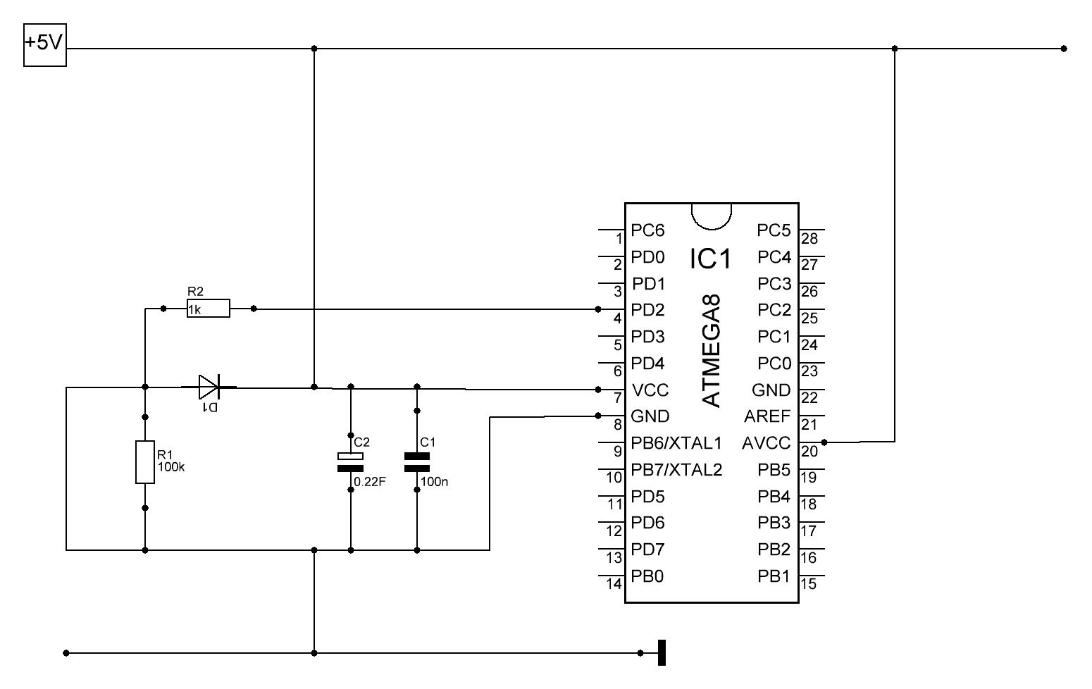

Hallo an alle :)
nach viele Recherche brauche ich mal euren Rat und freue mich auf jede
Hilfestellung und Tipps :)
Es geht wie Ihr im Titel sehen könnt darum Daten in den EEPROM zu
schreiben. Warum es bei Stromausfall passieren sollte, kann man sich ja
mit den begrenzten Anzahl von Schreibzyklen (in meinem Fall Atmega:
mind. 100.000 Schreibzyklen) bei den EEPROM Speicher denken. Da ich
ansonsten pro Wertänderung speichern müsste und es täglich 15-20 * 200 =
4000 Wertänderungen gibt, wäre mein EEPROM nach c.a. 2 Monaten hinüber.
Ich habe erst folgendes durchgelesen:
https://www.mikrocontroller.net/articles/Speicher#EEPROM_Schreibzugriffe_minimieren
und dort die Schaltung auch eins zu eins übernommen, nur halt mit einem
größeren Kondensator.
Auf der Tabelle im folgenden Link kann ich ablesen, dass der ATMega8 2,3
mA Strom benötigt, bei 1MHz und möglichst alle Komponente sind aktiv:
https://www.mikrocontroller.net/articles/Leistungsaufnahme_von_Mikrocontrollern
Nun wusste ich nicht wie ich die Leistungsaufnahme bei 8 MHz aus der
Tabelle errechnen kann obwohl im Link steht, dass es nun leicht zu
berechnen wäre :D
Daher bin ich nun vom maximal möglicher Stromaufnahme des ATMega8's
(200mA) ausgegangen. Im Datenblatt wird ersichtlich, dass das schreiben
auf die EEPROM 8,5ms pro Byte dauert.
Ich muss bei einem Stromausfall 26 Bytes schreiben (Dauer 26 * 9ms =
234ms)
Nun kann ich ja den Kondensator ausrechnen, der beim Stromausfall die
Zeit überbrücken soll, wo es am external Interruptpin (PD2) erkannt und
die Daten ins EEPROM gespeichert werden sollen.
Man solle laut obigem Link bei der Dauer das Vielfache nehmen, daher
nehme ich 1 Sekunde = 1000ms.:
200mA * 1000ms / 2V (max. erlaubte Spannungsabfall) = 100.000 uF (0,1 F)
Da ich vom sichersten ausgehen wollte :D
Werde ich mir morgen nun eins mit 0.22F kaufen
(https://www.conrad.de/de/gold-cap-kondensator-022-f-55-v-30-x-h-105-mm-x-5-mm-panasonic-eecs0hd224v-1-st-422085.html).
Nun ist die Frage, sind die 200mA völlig überdimensioniert (mein erster
Gedanke: Aufjedenfall! da laut Tabelle bei "Volllast" mit 1 MHz nur
2,3mA Stromverbrauch steht)?
Der ATMega8 kommuniziert über UART, SPI. Hat als Eingang
3 Taster, einen Sensor und 2 Transistoren werden als Schalter verwendet.
Bei den 2 Transistoren kommen am Basis jeweils 4K7 sprich, da würde man
pro Transistor ≈ 1mA Strom verbrauchen (wobei diese nur sehr selten
verwendet werden). Zudem wäre noch zu berücksichtigen, dass es mit dem
internen 8MHz Oszillator betrieben wird. Von wie viel Strom kann ich da
bei der obigen Kondensatorberechnung ausgehen, wenn ich den uC nach dem
externen Interrupt bei Stromausfall c.a. 1 Sekunde am Leben erhalten
möchte?

Manfred schrieb:
> Der Goldcap stellt für deinen
> Spannungsregler wegen der großen Kapazität beim Einschalten einen satten
> Kurzschluss dar.
Nein, der sieht keine Spannung.
Der Kurzschluss ist der Draht über R1.
Faszinieren, daß sich jemand Gedanken über Kondensatorentladekurven
macht und nichtmal in der Lage ist, einen satten Kurzschluß in seinem
Schaltungsentwurf zu erkennen.

Gast #4962286
Wenn Dein EEPROM einen PageWrite hat kannst Du 16Byte in 5ms (oder so)
schreiben, dann brauchts Du für Deine 40 Byte (wenn richtig abgelegt,
siehe Page Boundary) etwa 20ms. Wenn Du annimmst, dass du mit einem Tau
(siehe RC Glied) von etwa 50ms fertig wirst (Achtung: bis zu welcher
Spannung geht der Prozessor, hier ist Tau evtl. neu zu berechnen)
brauchst Du bei 200mA (entspricht bei 5V 25R) etwa 2200uF.
Das kommt Dir entgegen da solche Kondensatoren auch vernünftig in eine
Stromversorgung intgrierbar sind, der Goldcap wird Dir wahrscheinlich
niemals 200mA zur Verfügung stellen. Sollte die Stromaufnahme geringer
sein kommst Du auch mit kleineren Kondensatoren zurecht.
Wichtig dabei ist, den Stromausfall SCHNELL zu detektieren, am besten
über einen Spannungsüberwachungsbaustein der schon bei z.B. 4,5V
anspricht. Auch wichtig ist, dass Du die Spannungsversorgung des
Prozessors vom Rest entkoppelst sonst lutscht Dir das Restsystem den
Elko genauso leer (also über Diode entkoppeln).

Gast #4962300
Hatte gleiches Problem bei einer Versuchsteuerung von mir:
Gelöst und funktioniert einwandfrei..
+5V über Diode an 560-1000µF, wird nur zur µC Versorgung verwendet.
Die 5V vor der Diode über Spannungsteiler an Analogeingang, so dass im
Normalfall etwa 4V anliegen. Den Analogpin frage ich zyklisch im Loop
ab, fällt diese unter 4V, springe ich in eine Funktion in welcher ich
meine wichtigen Daten (Betriebsstd und geänderte Parameter)  schreibe.

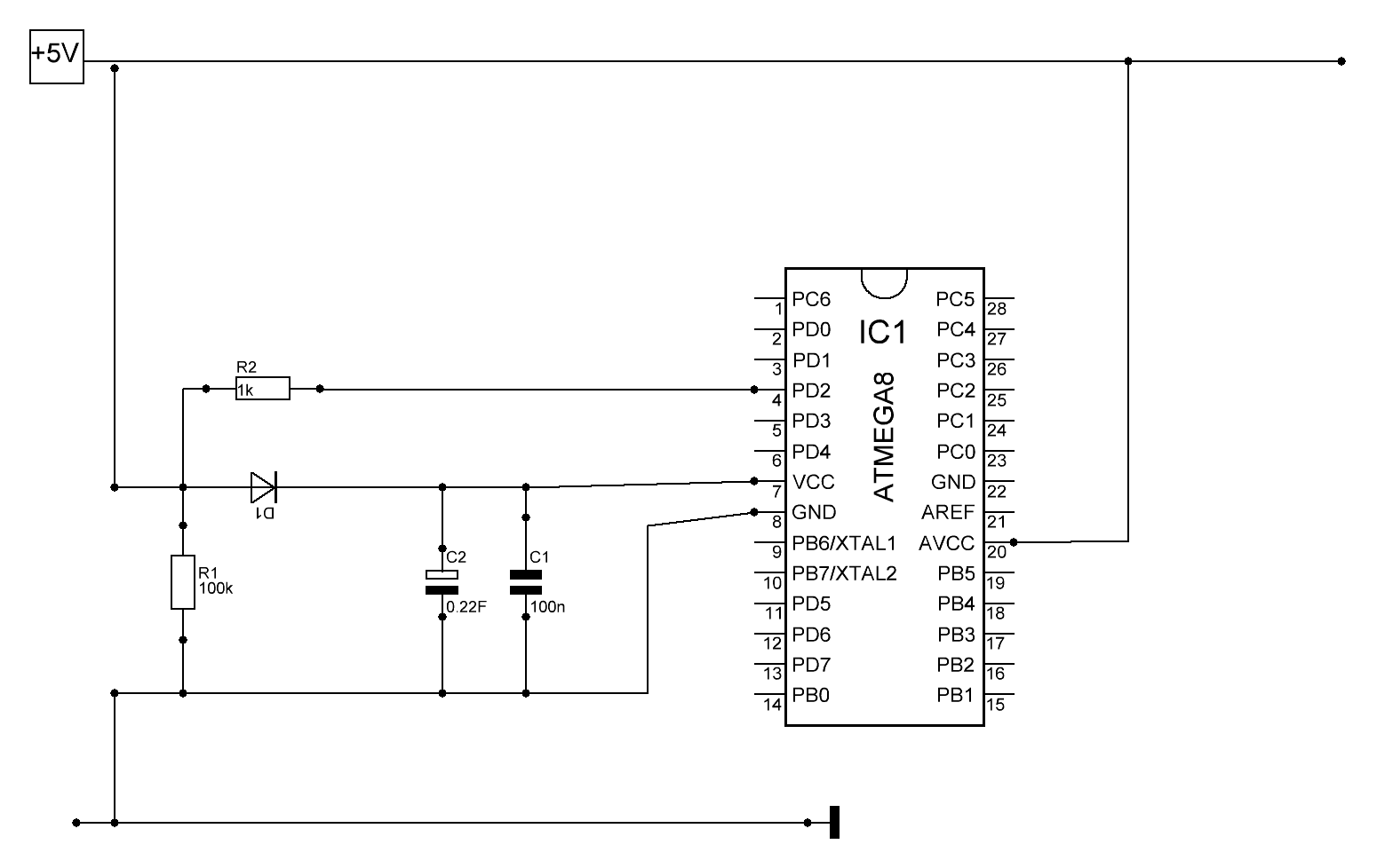

OP #4962619
Die Schaltung, was ich gezeichnet habe war über Nacht, daher habe ich da
wahrscheinlich bisschen mistgebaut und ich muss zugeben, dass ich auch
nicht die besten Kenntnisse besitze.
Sieht die Schaltung nun richtig aus ? =)

#4962626
In die AVCC würde ich die gleiche Diode legen, VCC und AVCC dürfen
vielleicht unterschiedlich sein, sollten es aber nicht um typisch 0,7V
sein finde ich.
An VCC und auch AVCC gehört mind. ein 100nF, ich nehme nun gerne 220nF
oder 470nV ker.
In die AVCC Zuleitung gehört optimal noch ein L
https://www.mikrocontroller.net/wikifiles/9/9e/Adc_connection.png
Sollte es beim Goldcap bleiben muss der zur 5V einen Rv bekommen, aber
ich denke eher nicht an Goldcap -> Uhrbatterie wenig Strom sondern eher
an Supercap oder normale AL Elkos -> mehr Strom.
Moderator (Firma: Titel) Persönliche Seite #4962629
Sercan S. schrieb:
> Aber warum wird hier etwas kritisiert, was als "Tutorial" im Forum
> eingetragen wurde und es auch langer Zeit dort drin steht, wieso sollte
> etwas nichtfunktionierendes drinstehen?
Dein Kondensator ist kein 10µF Kondensator...
Wenn du schon unbedingt so eine Sekunden-USV bauen willst, dann mach es
so:
  +5V ----o------>|----o--- µC
         100R          |
          o------>|----'
          |+     2x Schottky
         === Goldcap
  GND ----o----------------
Damit wird der Pufferkondensator langsam geladen und schließt nicht dein
Netzteil kurz.
Aber ich würde auch die Variante nehmen, bei der sofort gespeichert und
der Speicher zyklisch durchlaufen wird. Denn das EEPROM hast du sowieso
bezahlt, den Kondensator musst du erst noch kaufen. Und zudem verliert
der im Laufe der Zeit Kapazität...

Danke :)
Wo genau muss ich bei deiner Schaltung dann an den PD3 des ATMega, also
wegen Interrupt? Sollen es 100R oder 100K sein? Verstehe ich das
richtig, dass ich 2x 1N4148 hintereinander schalten muss? :hmm:
Moderator Persönliche Seite #4962888
Das ist schon mal Quatsch.
Erstens hast du typische Daten auch im Datenblatt, zweitens kannst
du einigermaßen von einem linearen Zusammenhang mit der Taktfrequenz
ausgehen.  Weiterhing könntest du noch statt eines ATmega8 einen
seiner Nachfolger benutzen, da kannst du für diesen Fall dann die
CPU wieder auf 1 MHz herunter takten (zur Laufzeit umschaltbar,
anders als bei ATmega8.  Schließlich und endlich kannst du auch die
CPU während des Schreibens schlafen legen, denn sie wartet sowieso
nur, bis der EEPROM fertig ist.

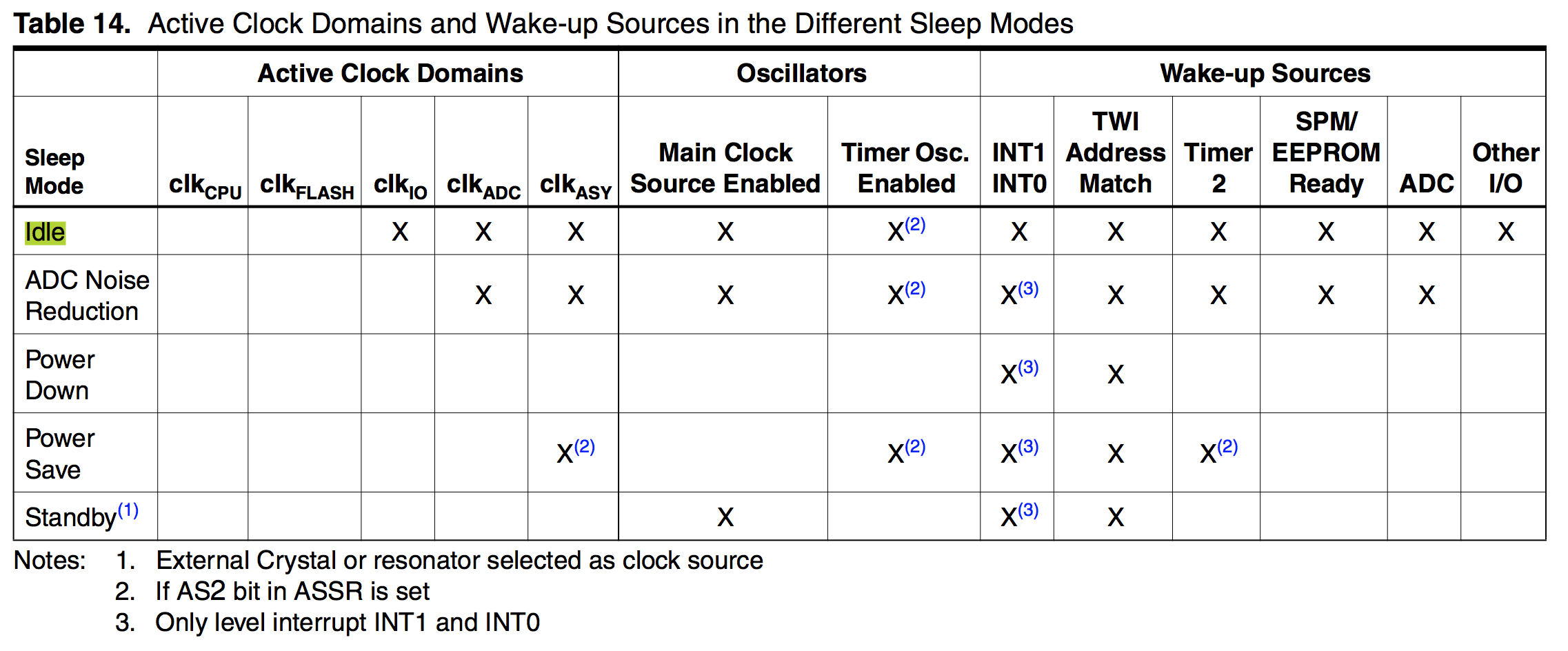

Also ich könnte dann den Power Down mode aktivieren wo nur noch die ext.
Interrupts, TWI und Watch Dog läuft?
Im Datenblatt des ATMega8 steht, dass es beim Power-down 0,5 uA Strom
zieht. Ich denke mal es bezieht sich hierbei auf die von
Werkeingestellten 1 MHz?

@ Sercan Savran (disaster35)
>Super Sache :)
Theoretisch ja, aber man muss es ja nicht übertreiben! Idle reicht,
siehe [Sleep Mode]]. Außerdem weiß ich nicht, ob der EEPROM
Schreibvorgang im Power Down Mode funktioniert. Kann sein, muss nicht.

> so:
>          100R          |
>           o------>|----'
>           |+     2x Schottky
>          === Goldcap
Ich habe nun diese Schaltung genommen. Ich danke dir vielmals, es klappt
super. Da kann man sogar mit den Augen betrachten wie 4 Segmentanzeigen
langsam ausgehen. Nun will ich ja die Anzeige und die anderen
Verbraucher nicht haben, während ich runterfahre, da ich diesen Strom
besser am µC gebrauchen kann. Macht es nicht mehr Sinn, die obere Diode
vor den Goldcap zu schalten? Also direkt nach +5V.
So wie hier:
   +5V ->|-o------------o--- µC
          100R          |
           o------>|----'
           |+     2x Schottky
          === Goldcap
 [/pre]
Edit: Also ich bin kein Experte der Elektrotechnik, aber wenn ich die so
schalte, sperre ich doch auch den Strom, zu den anderen verbraucher,
weil die Diode ja dann hindert, dass die +5V Leitung von dem Goldcap
verspeist wird und nur noch der uC Strom bekommt?

Ich habe es nun wie vorhin geschrieben zusammengelötet und habe mit dem
Logic Analyzer paar Tests gemacht.
Also ich muss sagen, falls das jemand nachbauen möchte muss ich
erwähnen, dass man keinen 0.22F Goldcap braucht (zumindest nicht für die
Datenmenge. Naja sicher ist sicher, dachte ich mir :D).
Folgende Daten:
ATMega8 (8MHz intern osc.)
Datenmenge die ins EEPROM geschrieben wird: 21 Byte (4xdword,1xword,
3xbyte)
Gesamtdauer ≈ Ø197.5ms (≈9.4ms/Byte)
Sleep-Mode = KEINS
Also mit den o.g. Daten war es mir möglich, den uC nach dem Stromausfall
noch
≈ 7,5 Sekunden am leben zu erhalten. Laut dem Logic-Analyzer habe ich es
in der Zeit geschafft, die Daten 38 mal (38*21 = 798 Bytes) in den
EEPROM reinzuspeichern und das ganze ohne den uC in den Sleep-Mode zu
setzen.
Danke, dass Ihr alle so reichlich geholfen habt.
Liebe Grüße :)
EDIT:
Ich denke mal, wenn man den Sleep-Mode Idle setzt, könnte man da noch um
einiges mehr an Strom einsparen. Ich habe mal für den ATMega8 nun die
Tabelle aus dem Datenblatt rausgeschnitten und als Anhang angehängt,
darin kann mann sehen, dass bei den anderen Sleep-Modes außer den Idle,
die external Interrupts nur bei level interrupts funktionieren und der
EEPROM nur bei Idle & ADC Noise Reduction Mode arbeitet. Also sind die
anderen Sleep-Modes dabei mit Vorsicht zu genießen.
