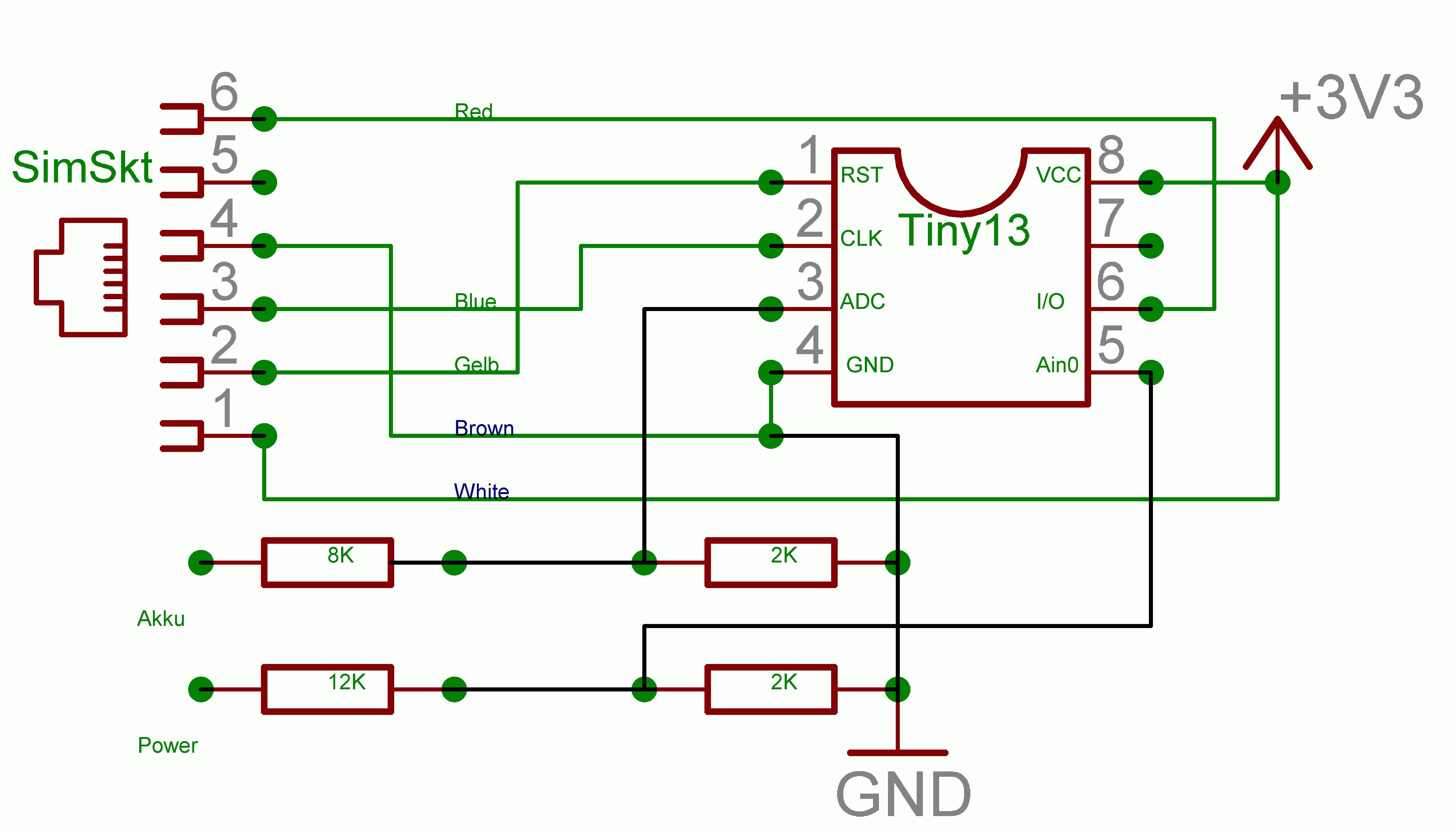

Ps. SimKarte-Knacker als Handy Schnittstelle ? Schauen Sie das Bild mal
an ?
Wow ! Ich bin verblüfft, hol mir her raus !
