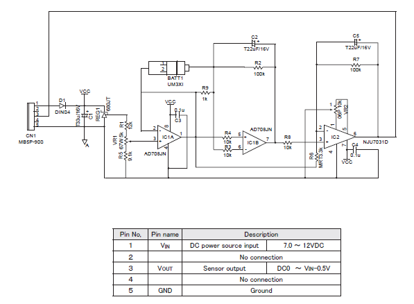

ich versuche die angefügte Schaltung aufzubauen. Es handelt sich um eine
Verstärkerschaltung eines Sensors (Batt1).
Nun bin ich auf ein Problem gestoßen. Und zwar ist der angegebene IC2
(NJU7031) ein japanisches Produkt, den es auf dem deutschen Markt leider
nicht zu kaufen gibt. Daher versuche ich diesen zu ersetzen.
Meiner Meinung nach sollte im besten Fall auf einen Operationsverstärker
zurück gegriffen werden, der von Haus aus schon abgeglichen ist und
keinen zusätzlichen Offset-Abgleich benötigt.
Kennt jemand Alternativen, die es auf dem deutschen Markt zu kaufen
gibt? Oder hat jemand Tipps, worauf ich bei der Auswahl zu achten habe?
(Datenblatt NJU7031D:
http://www.mouser.com/ds/2/294/NJU7031_NJU7032_NJU7034_E-346811.pdf)

Danke für deine schnelle Antwort!
Ja schon, aber Mouser hat diesen auch nicht auf Lager und das Bestellen
würde 13 Wochen dauern.
Wie gesagt, ich halte es für sinnvoll, diesen durch einen Laser
getrimmten Operationsverstärker zu ersetzen, der im beste Fall bei
conrad, voelkner oder reichelt erhaltbar ist.
Leider weiß ich nicht genau auf welche Eigenschaften ich bei der Auswahl
achten muss.
LG
>output full swing C-MOS Operational Amplifiers
>> TL 071/072/074  , single/dual oder quad, je nachdem was Du benötigst.
braucht er "full output swing"? sonst ginge der TL071 ja evtl.
