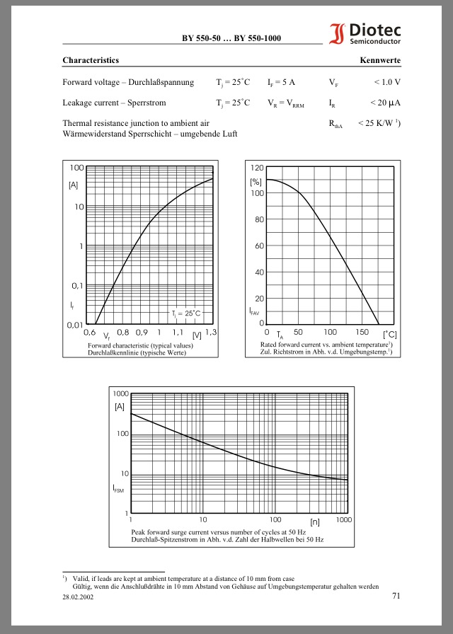

#4965332
Bei der Prüfung wird gerne Energie in einer Spule gespeichert und die
beim Abschalten am Prüfling erreichte Spannung zur Eingruppierung
verwendet.
In manchen Datenblättern, hauptsächlich bei Avalanche Dioden, findet man
auch die benutzte Prüfschaltung mit Dimensionierung.
