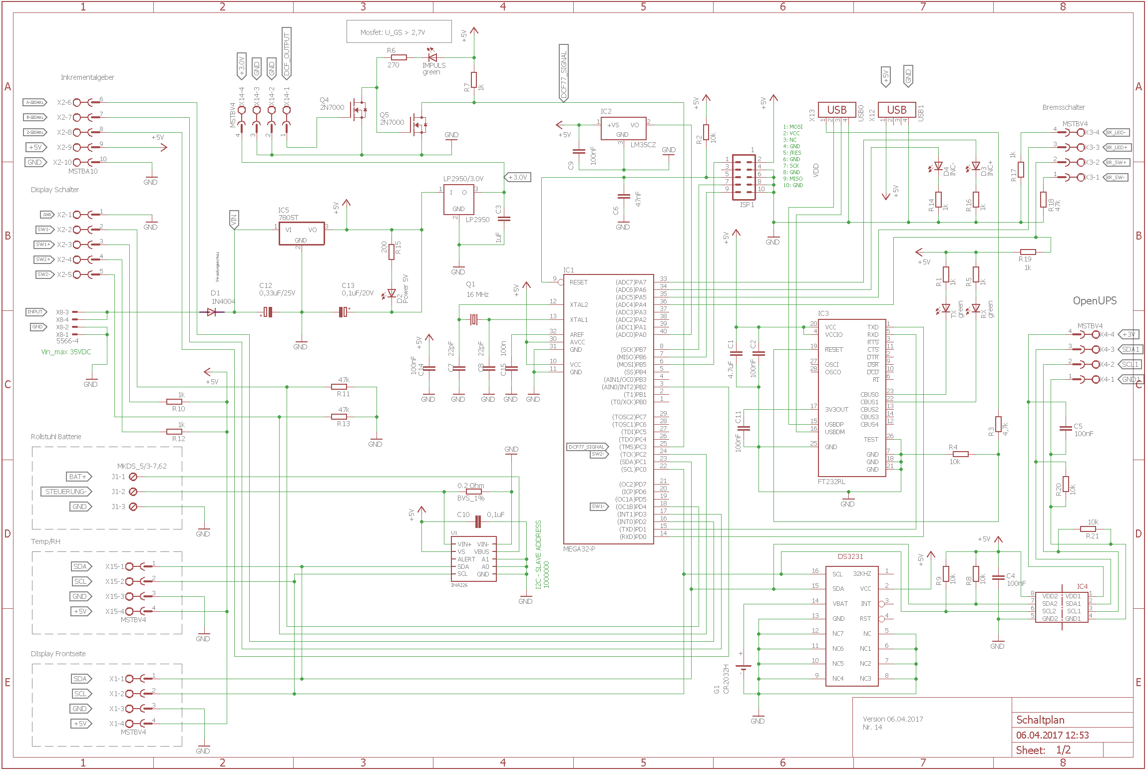

ich bin relativ unerfahren in der Elektronikentwicklung und versuche
mich Stück für Stück vorzutasten.
Im Anhang habe ich einen Eagle Schaltplan angefügt.
Erklärung:
Über den 7805 speise ich die Schaltung mit 5 VDC, der LP2950 erzeugt mir
3 VDC für einen DCF77 Empfänger von der Fa. Reichelt.
Mittels INA226 und einem Shunt messe ich den Stromfluss und eine
Batteriespannung.
Über den DS3231 puffere ich die empfangene DCF77 Zeit.
Der FT232 dient als USB Datenschnittstelle zu einem PC.
Am I2C Bus hängt auf der rechten Seite ein I2C Pegelwandler (Adum1250)
von 5v auf 3v Pegel.
Fallen jemandem Fehler oder Verbesserungsmöglichkeiten auf?
Ich wäre sehr dankbar für eure Hilfe.
Manuel
Mach doch mal an alle GND-Pins so ein GND-Symbol hin. Und an alle +5V
Pins so ein +5V-Symbol. Dann muss man nich so arg "Labyrinth" spielen
und der Plan wird leserlicher...
Der 2N7000 hat ein falsches Symbol (das eines J-Fet).

Ich fange mal an:
- ISP1 Pin 2 ist nicht an VCC angeschlossen
- C6 würde ich kleiner machen. Ich weiß nicht, ob jeder Programmer damit
klar kommt.
- Stützkondensatoren am MEGA32-P fehlen (oder sind woanders?)
- Schönheit/Lesbarkeit: VCC- und GND-Leitungen ersetzen durch Symbole,
zumindest die langen, die quer über den Schaltplan gehen
Edit: der letzte Punkt wurde ja schon erwähnt...

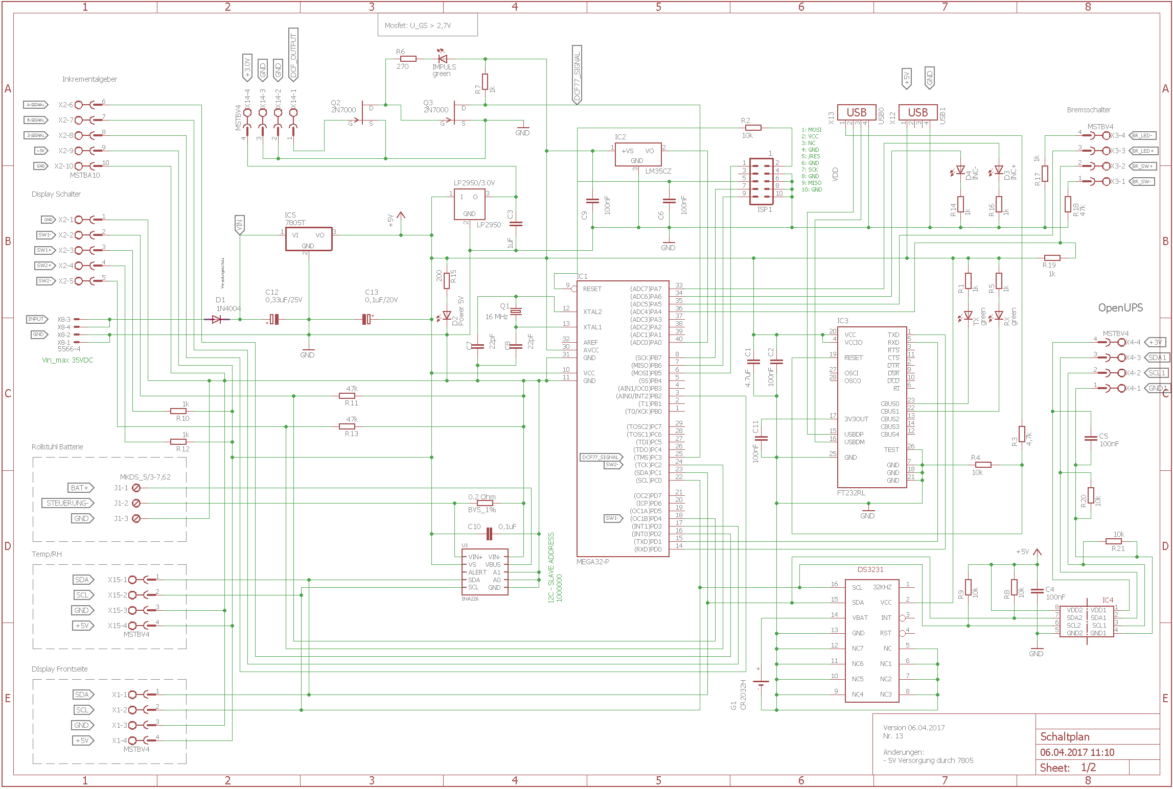

von Manu S. (unamx)
Dietrich L. schrieb:
> Ich fange mal an:
> klar kommt.
Ich habe die Änderungen eingebaut.
Müsste doch so passen?
Danke :)
von Dietrich L. (dietrichl)
- Der MEGA32 braucht 2 Stützkondensatoren: einen zwischen Pin 30 und 31,
und einen zwischen Pin 10 und 11.
- Ich würde noch einen Widerstand zwischen Q4 Drain und +5V spendieren,
damit Q5 sicher angesteuert wird. Sonst fehlt ihm am Gate die Spannung,
die an der LED IMPULS green abfällt.
Das ist aber keine vollständige Kontrolle, sondern nur das, was ich "auf
die Schnelle" gesehen habe.
von Schaltplanleser (Gast)
D2 und R15 kurzgeschlossen
Entweder den heute gebräuchliche(re)n 6-poligen ISP Connector
verwenden oder gleich JTAG verwenden, dann kann man (ggf) nicht
nur programmieren sondern auch debuggen.
Nur so dahingefragt: hast du einen ERC gemacht?
- Die D2 wird niemals leuchten (EDIT: Zweiter...;-).
- Die 10k Widerstände für den I2C dürfen ruhig niederohmiger sein.

von Rainer M. (excogitator)
Hallo Manuel,
sicher das R20 und R21 mit GND verbunden werden müssen?
Ich kenne jetzt OpenUPS nicht, aber normalerweise benötigt man bei I2C
Pull-Up-Widerstände und nicht Pull-Down-Widerstände. Und wie Lothar
schon geschrieben hat dürfen die ruhig etwas niederohmiger sein, vor
allem wenn an X4 längere Kabel angeschlossen werden.
Für was ist den der USB-Stecker X12? Wenn du andere Geräte damit
versorgen möchtest solltest du sicherstellen, das diese den 7805 nicht
überlasten. Wenn du umgekehrt deine Schaltung damit versorgen möchtest
wird dir der 7805 das übel nehmen, da du ihn dann rückwärts versorgst
(Vout > Vin).
Rainer
von Manu S. (unamx)
> (Vout > Vin).
Hallo Rainer,
X12 soll einen RaspberryPI3 versorgen. Der 7805 wird dafür zu schwach
auf der Brust sein.
Der USB Port X13 dient als USB Device. Inwiefern regel ich das, dass ich
keine Fremdspannung rückwärtig vom USB Host reinbekomme?
Die Schaltung wird ja schon bereits per Batterie gespeist.
