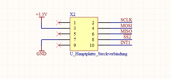

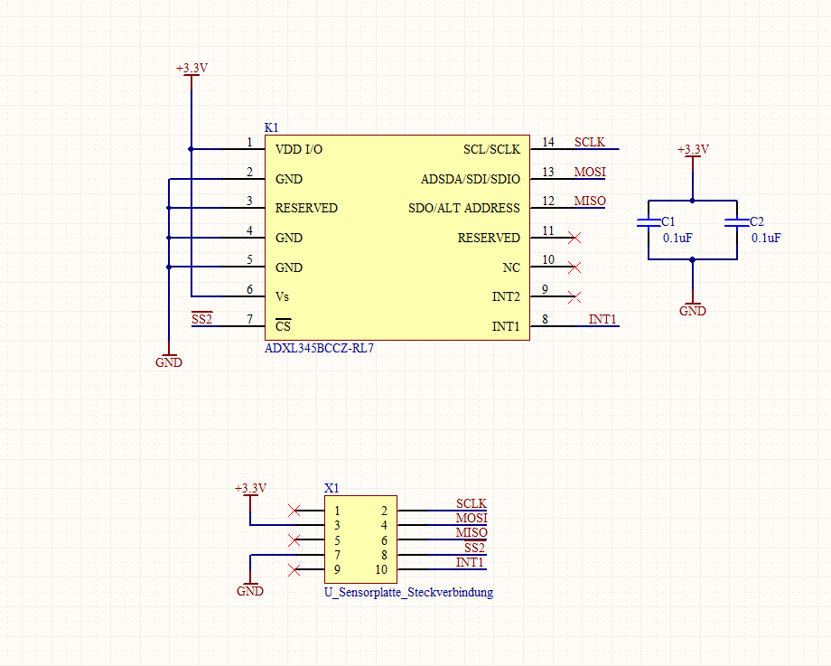

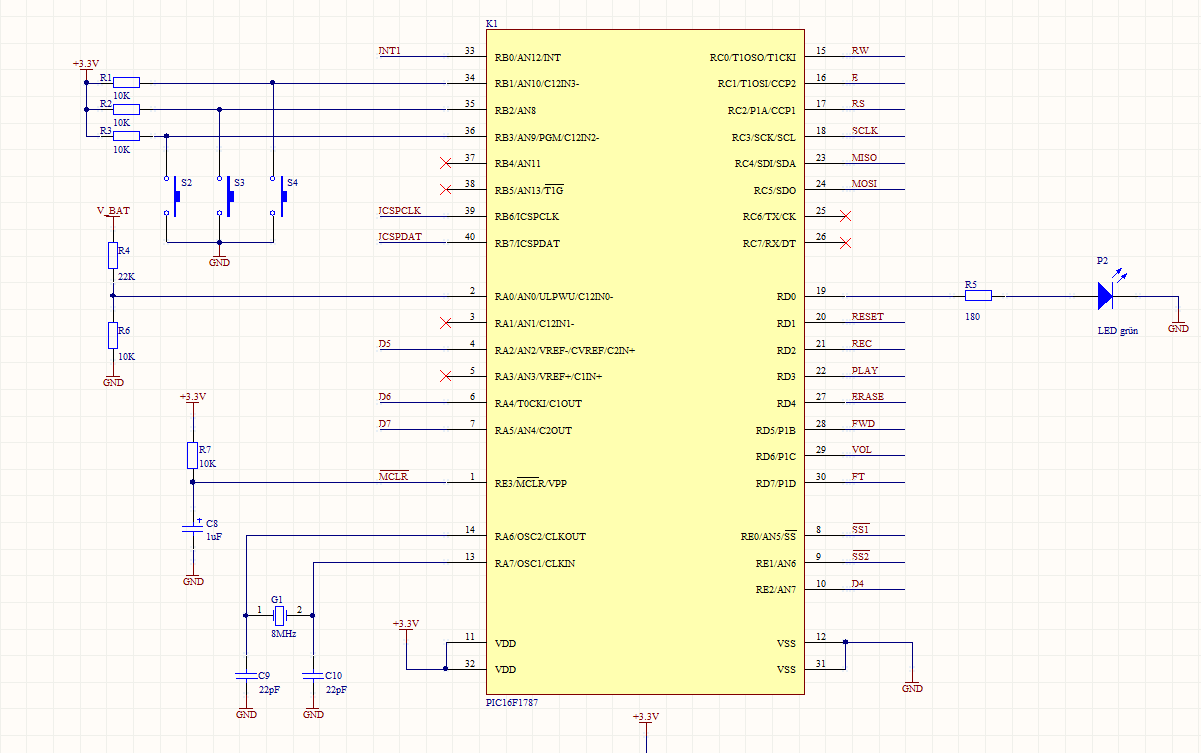

Guten Tag,
Ich habe ein Projekt begonnen wobei es darum geht, dass eine Plastik
Figur geschlagen wird und je nach dem wie hart diese geschlagen wird,
gibt ein Speaker andere Ausdrücke aus.
Beschreibung zum Problem:
Ich will das ganze mit einem Beschleunigungssensor und SPI realisieren.
Dazu habe ich bereits zwei Leiterplatten welche mit einem Flachbandkabel
verbunden sind. Auf der Hauptplatine ist ein PIC16F1787 und ein Header
worauf ich SPI verbunden habe (natürlich noch weiter Bauteile). Auf der
Messplatine ist wie gesagt ein Beschleunigungssensor und wiederum ein
Header worauf ich SPI gezogen habe.
Jetzt versuche ich schon eine Weile das Signal richtig zu übertragen.
Ich habe leider nur wenig SPI Vorkenntnisse und das Datenblatt des
Sensors hilft mir auch nicht gerade weiter.
Das Ziel ist:
Ich möchte auf einem LCD Display den einen Wert zwischen 1 und 8 (1
schwache Bewegung, 8 sehr starke Bewegung) ausgeben.
Ps: Schemaauszüge sind im Anhang. Ich wäre sehr dankbar wenn mir jemand
dabei helfen könnte. Für Fragen oder Unklarheiten einfach fragen.

von Pandur S. (jetztnicht)
Das Datenblatt des Sensors hast du gelesen und verstanden ? Also musst
du einfach mal diese Signal so bringen. Allenfalls benoetigst du dazu
ein Oszilloskop. Ich wuerd's zu Beginn ohne die SPI funktionalitaet des
Controllers machen, erst mal nur mit Portpins hoch-tief setzen. Die SPI
funktinalitaet, die automatisieren kann kommt spaeter, wenn's man's
begriffen hat.

Und mein Bisheriger Versuch :
uint8_t sensor = 0;
SPI_Exchange8bit(0b10110110);
__delay_ms(10);
sensor = SPI_Exchange8bit(0b10110110);
printf("Bewegung :%u", sensor);
Ein Beschleunigungssensor misst die Beschleunigung, und nicht die
Geschwindigkeit. Die Beschleunigung aufzuintegrieren ist nicht wirklich
trivial. Auch ein Frage des Sampleintervalls.
Zum Code. Ich hab's zuwenig betrachtet um zu sehen, ob's fuer das SPI
Interface reicht. Der Chip scheint etwas mehr zu wollen. Der hat Duzende
von Registern. Mindestens ein paar wird man initialisieren wollen. Wie
soll der Sensorchip initialisiert werden ?
Was ich sehe ist etwas HAL.
