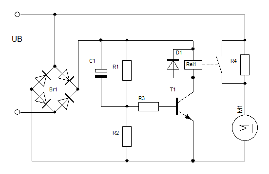

von Thomas B. (thombde)
Man könnte es vielleicht mit einem Relais versuchen.
Das Problem ist nur der C1, weil der sich auch schnell entladen muss.
Ich weis auch nicht wie schnell das umgepolt wird und ob es da
eine kleine Erholungspause gibt.
Ist nur ein Vorschlag.
Man muss das nicht so machen.
Thomas

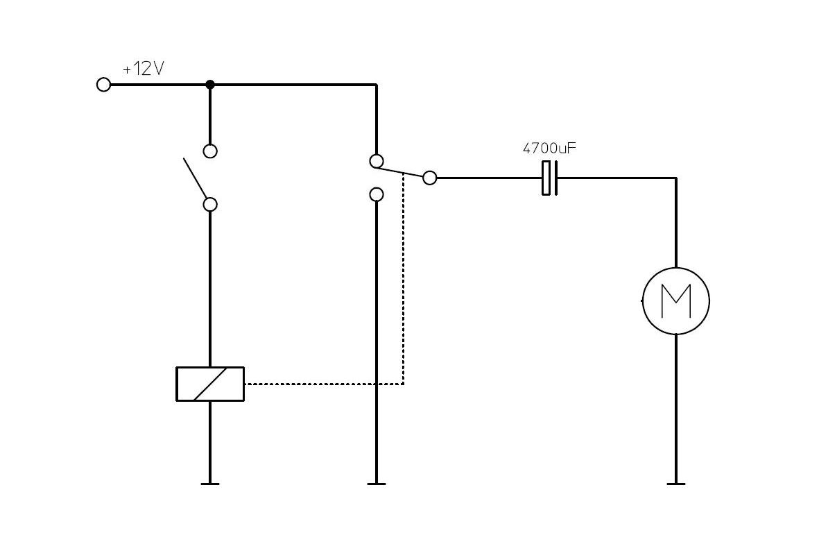

von Ralf (Gast)

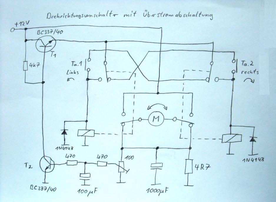

Hier eine einfache Schaltung ohne Elektronik. Ein 200mA Motor läuft mit
4700µF eine gute Sekunde lang. Das Relais kann evtl. auch noch
eingespart werden.
von Ralf (Gast)
Der Umschalter kann bequem durch eine Transistor-Motor-Treiberstufe
ersetzt werden. Diese kann dann direkt mit High- oder Low-Signalen
angesteuert werden. Bei niederohmigen Motoren sollte noch ein 1k
Widerstand vor dem Eingang geschaltet werden (R Motor x
Transistorverstärkung = Eingangsimpedanz). Falls erforderlich wären der
BD243 und BD244 sogar noch stärkere Transistoren.
von Andreas R. (Firma: (keine)) (fahrrad)
Hallo Ralf,
Leider verstehe ich Deine Schaltung nicht. Wo wird der andere Pol des
Motors angeschlossen?
Grüße
Andreas
von Ralf (Gast)
Mit der Fahrzeugkarosserie (Masse).
Hallo Ralf,
Aber dann kann ich die Drehrichtung des Gleichstrommotors nicht
umdrehen. Oder übersehe ich etwas?
Grüße
Andreas
von Axel S. (a-za-z0-9)
Andreas R. schrieb:
> Hallo Ralf,
Nein, du siehst das ganz richtig. Tatsächlich wird der Motor mit
dieser Schaltung sich weder in die eine noch in die andere Richtung
drehen. Von einem kurzen Zucken vielleicht mal abgesehen.
Die Schaltung ist schlicht Unsinn.
von Ralf (Gast)
Wenn sich der 4700µF Kondensator über den Motor auflädt, dreht sich der
Motor rechts herum, beim Umschalten kann sich der Kondensator über den
Motor entladen (der Strom fließt anders herum) und dadurch dreht sich
der Motor links herum.
von Ralf (Gast)
In der Aufgabenstellung ist das so gewollt, dass sich der Motor nur kurz
dreht, damit er keinen weiteren Strom verbraucht (sogar nur 70mA statt
200mA, damit läuft er dreimal so lange). Wahrscheinlich muss die
Kapazität des Kondensators noch verkleinert werden.
Die mechanische Typ 2 Steckerverriegelung an den E-Auto Ladesäulen
funktioniert nach dem gleichen Prinzip.
Ralf schrieb:
> dreht
Dann hättest du vielleicht besser mal ausrechnen sollen, wie kurz der
Motor in Reihe mit 4700µF "drehen" wird. Ein Motor braucht beim Anlaufen
genau so viel Strom wie beim Blockieren, hier also 200mA. Wenn du einen
4700µF Kondensator mit 200mA lädst, dann ist er in nicht mal. 0.3s auf
12V. Die Zeit, in der der Motor genug Strom und genug Spannung kriegt,
dürfte bei ca. 0.1s liegen.
Zu mehr als einem Zucken wird das nicht reichen. Die ganze Idee mit dem
in Reihe geschalteten Kondensator ist Blödsinn.
von Ralf (Gast)
Jetzt musst Du nur noch 0,3 Sekunden x 5 rechnen (5 Tau) das wären dann
sogar 1,5 Sekunden bis der Kondensator richtig leer ist. Der Motor
benötigt nur zum Anlaufen 200mA, danach angeblich nur noch 70mA. Das
kommt also auf jeden Fall mit einer Sekunde hin. Der TO benötigt aber
laut Video 3 Sekunden und dass kommt mit 4700µF in der Tat nicht mehr
hin. Da gebe ich Dir Recht. Zumal die Spannung am Kondensator mit der
E-Funktion abnimmt (37% weniger nach einer Sekunde).
Das hast du also auch nicht begriffen. Die 5 tau sind für diese
Anwendung irrelevant. Denn es geht ja nicht darum, den Kondensator
möglichst voll zu bekommen, sondern darum, wie lange Strom fließt und
vor allem auch wieviel Spannung dabei noch am Motor anliegt. Schon nach
einem halben tau (140ms) ist der Strom auf 60% des Anfangswerts
abgesunken und die Spannung am Motor auf 7V gefallen. Nach einem tau
sind es 36% vom Strom bei nicht mal mehr 4.5V.
> Der Motor benötigt nur zum Anlaufen 200mA
Und was meinst du: läuft der Motor nach einer Zehntelsekunde schon mit
Nenndrehzahl?
> Das kommt also auf jeden Fall mit einer Sekunde hin.
Nein. Probiere es aus, wenn du es nicht glaubst.
Die einfachste Lösung für das Problem des TE sind zwei Endschalter.
Die nächstbeste ist ein Stromsensor (Shunt, Sense-FET, ein paar
Windungen Draht um einen Reedkontakt) mit Abschaltung des Stroms.
Das wird aber schwierig bipolar auszulegen, weswegen man es vor dem
Polwender einschleifen müßte.

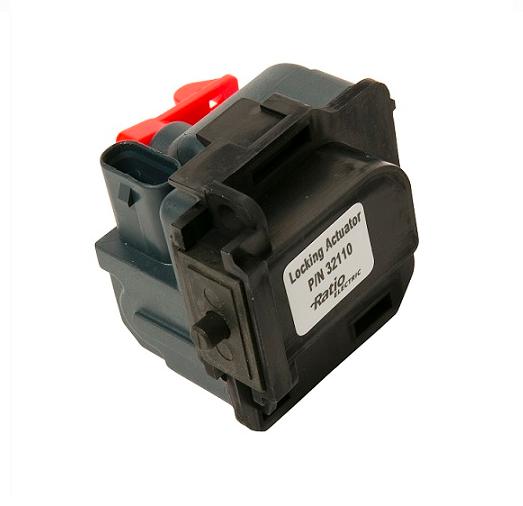

von Ralf (Gast)
Ich hab das schon vor einem Jahr ausprobiert , klappt super. Im Anhang
ist ein Ladesäulen-Verriegelungs-Actuator für Typ 2 Stecker, für den
reichen sogar 2200µF. Der Verriegelungsstift braucht sich allerdings nur
5mm bewegen. Für das Problem des TO's ist Deine Lösung mit Endschalter
(Mikrotaster mit einer Diode überbrückt) sicherlich besser.

von Ralf (Gast)
Hier eine Schaltung mit einstellbarer Überstromabschaltung. Beim Drücken
des Tasters 1 oder 2 geht das jeweilige Relais in Selbsthaltung, das
andere Relais wird dabei verriegelt. Wenn der Motor die Endposition
erreicht hat, fällt eine erhöhte Spannung am 4R7 Ohm Widerstand ab, T1
schaltet und T2 sperrt und die Steuerspannung für die Relais wird
abgeschaltet (Relais fällt in die Ruheposition zurück). Der 1000µF
Kondensator lässt einen kurzzeitigen Motoranlaufstrom zu. Der 100µF
Kondensator mit den 470 Ohm Widerständen wirkt als Tiefpass gegen
Stromspitzen (Schmutz auf der Zahnstange). Mit dem 100 Ohm Trimmer wird
der Auslösestrom eingestellt.

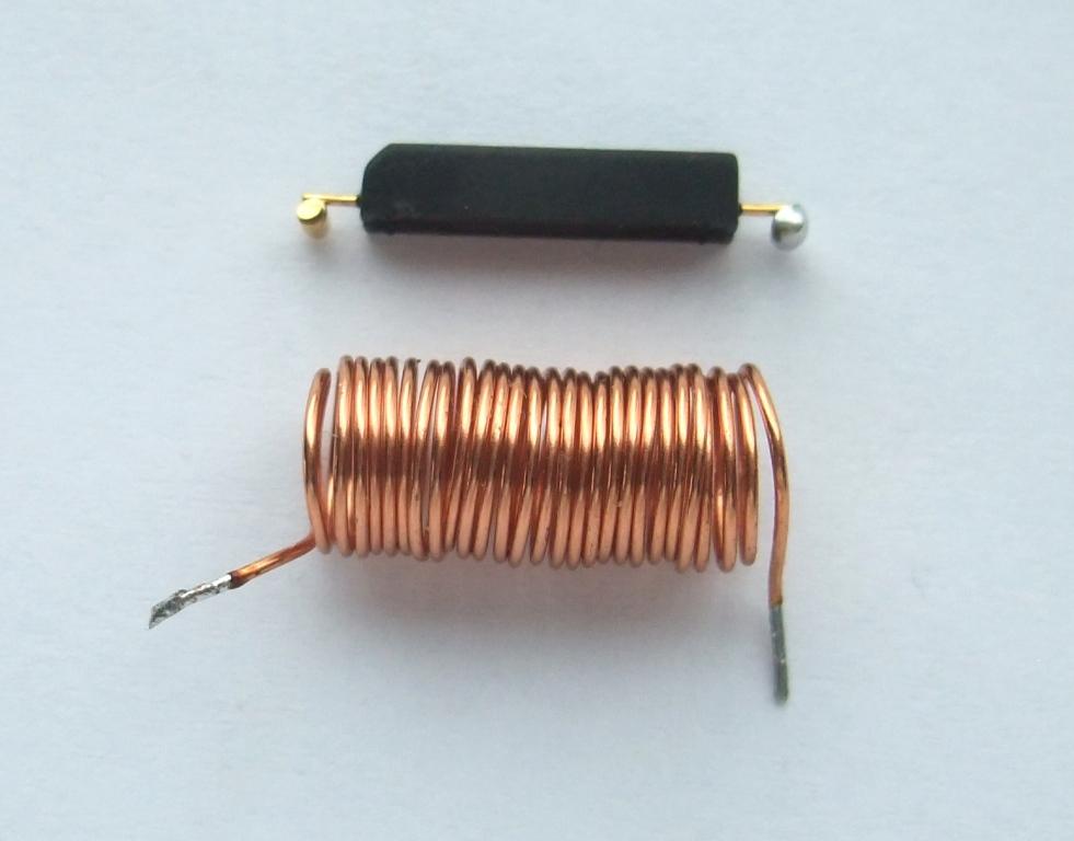

von Ralf (Gast)
Wem das zu aufwendig ist, der kann auch die elektronischen Bauelemente
weglassen und einfach statt T1 einen Reedkontakt (Conrad Best.-Nr.
506951) mit 25 Windungen Kupferlackdraht umwickeln (L1), Die Spule L1
ersetzt jetzt den 4R7 Ohm Widerstand. Der Auslösestrom bei 25 Windungen
beträgt 250mA. Je weniger Windungen, desto höher der Auslösestrom. Die
Spule kann auch in die Plusleitung gelegt werden, das hätte den Vorteil,
dass Spule und Reedkontakt einseitig verbunden werden können. Diese Idee
ist weiter oben im Thread bereits von Axel Schwenke angesprochen worden.
Vorteil der beiden Schaltungen: Es fließt nach erreichen der Endposition
kein Strom mehr.
von Ralf (Gast)
Hier noch ein Foto vom Reedkontakt und der Spule.

Ralf schrieb:
> T1
umgekehrt T2 schaltet und T1 sperrt!
Hallo Ralf,
Danke für die Mühe. Leider kann ich sie so nicht benutzen, weil der
Originalschalter des Oldtimers kein Taster ist. Ich habe ein Signal,
dass auf zwei Drähten 12 Volt liefert, wobei die Polung von der
Schalterstellung abhängt.
Grüße
Andreas

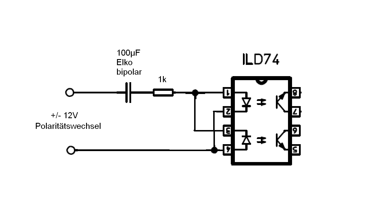

von Ralf (Gast)
War keine Mühe (hat sogar Spaß gemacht).
Du kannst die Taster durch Optokopplertransistoren ersetzen (Emitter
zeigt zum Relais). Am Eingang kann jetzt die Polarität gewechselt
werden.
Insgesamt ist die Schaltung dann doch wieder aufwendiger geworden.
Deshalb ist Deine Lösung mit 25mA Polyfuse einfacher und reicht
wahrscheinlich vollkommen aus.
