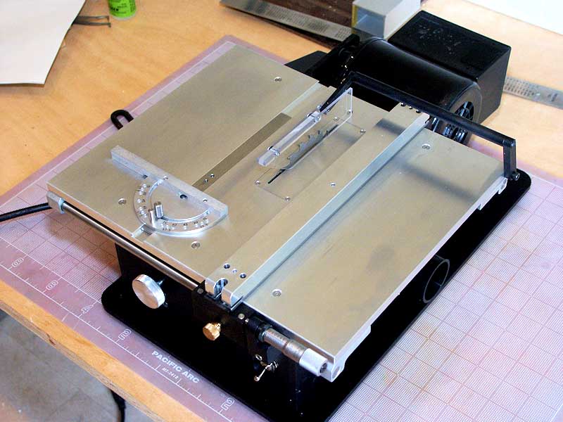

Aus Pertinax oder Epoxy ? Für Epoxy ist dein Sägeblatt ungeeignet.
Und ja: Die FKS/E 230 ist besser, leider gibt es nur noch die FET.
Noch teurer aber besser:
http://www.byrnesmodelmachines.com/tablesaw.html?id_mm=0215MM674070
