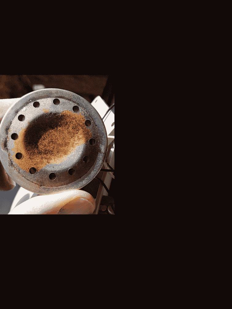

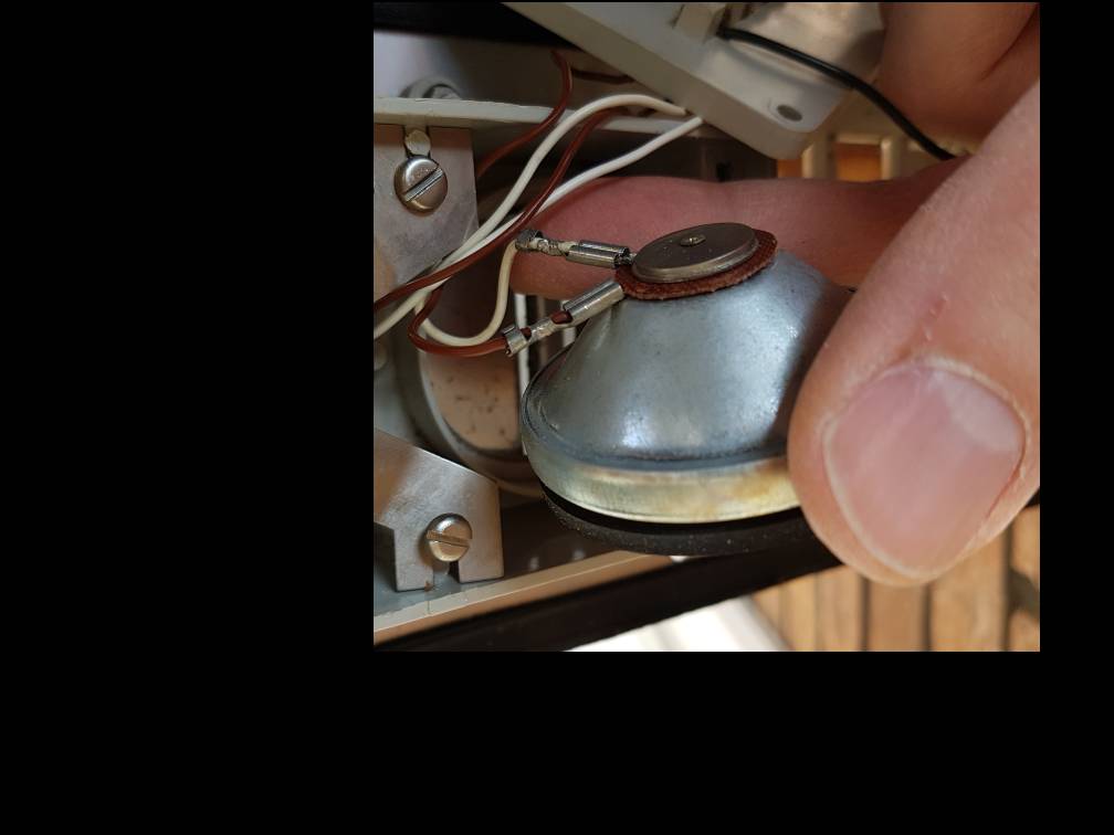

Hi Leute,
ich suche eine Kohlemikrofonkapsel wie im Bild dargestellt.
Durchmesser ist ca. 48mm.
Das Teil stammt aus einer Türsprechanlage von Seko aus den
70igern. Scheint damals noch ziemlich Standard gewesen zu sein.
Wenn ich richtig gegooglet habe, so könnte es dieses Teil sein:
http://www.gvit.de/wp-content/uploads/710-MT-Kohlemikrofon-Einsprech%C3%B6ffnung.jpg
Habt Ihr vielleicht so etwas noch irgendwo rumfliegen oder wißt Ihr,
wo ich so ein Mikro beschaffen kann?
Viele Grüße
Igel1
PS:  Mein Mikro hat ca. 600 - 1200 Ohm und ist somit vermutlich
     defekt, oder?  Siehe auch mein Beitrag hier:
     Beitrag "Re: Türfreisprechanlage - lost in wire - Schaltplan gesucht"
Könnte das Ding eine "stinknormale" Sprechkapsel aus einem Telephon
sein?
Da wurden früher (als die Flugzeuge noch mit Holzöfen geheizt wurden
oder so, also knapp nach dem Aussterben der Dinosaurier) auch
Kohlemikrophone verwendet.
Wenn so eine Kapsel nicht mehr vernünftig funktioniert, hilft Schütteln,
denn die Kohlekrümel backen mit der Zeit zusammen.

von Daniel C. (Gast)
Du könntest bei Oppermann schauen:
http://www.oppermann-electronic.de/
Falls nicht im Online-Katalog zu finden einfach mal anrufen, die haben
viel mehr auf Lager als die Homepage vermuten lässt und sind sehr
freundlich und entgegenkommend.

von Harald W. (wilhelms)
Andreas S. schrieb:
> Die haben wohl viel in diesem Telefon-Bereich, aber genau bei dem, was
> ich brauche, stand:
> "Sprechkapsel für Telefon, Kohle, Æ 47 mm  Nicht mehr lieferbar
Ein Anruf dort könnte sich trotzdem lohnen. In den siebziger
Jahren begann man langsam, die Kohlemikrofone in den Telefonen
gegen kompatible Elektret-Mikrofone zu tauschen. Ein solches
Mikrofon sollte auch bei Dir passen.
von Andreas S. (igel1)
Yep - werde ich wahrscheinlich machen.
In meinem Parallelthread hatte mir Michael W. sogar schon
3 Kapseltypen benannt:
Daraufhin habe ich kurzerhand bei ebay für 3€ so eine Siemens S8
ersteigert.
Wenn sie nicht funktioniert, kommt Oppermann dran.
Viele Grüße
Andreas
