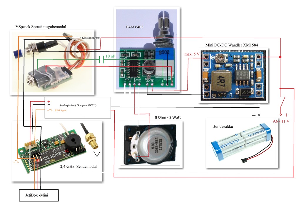

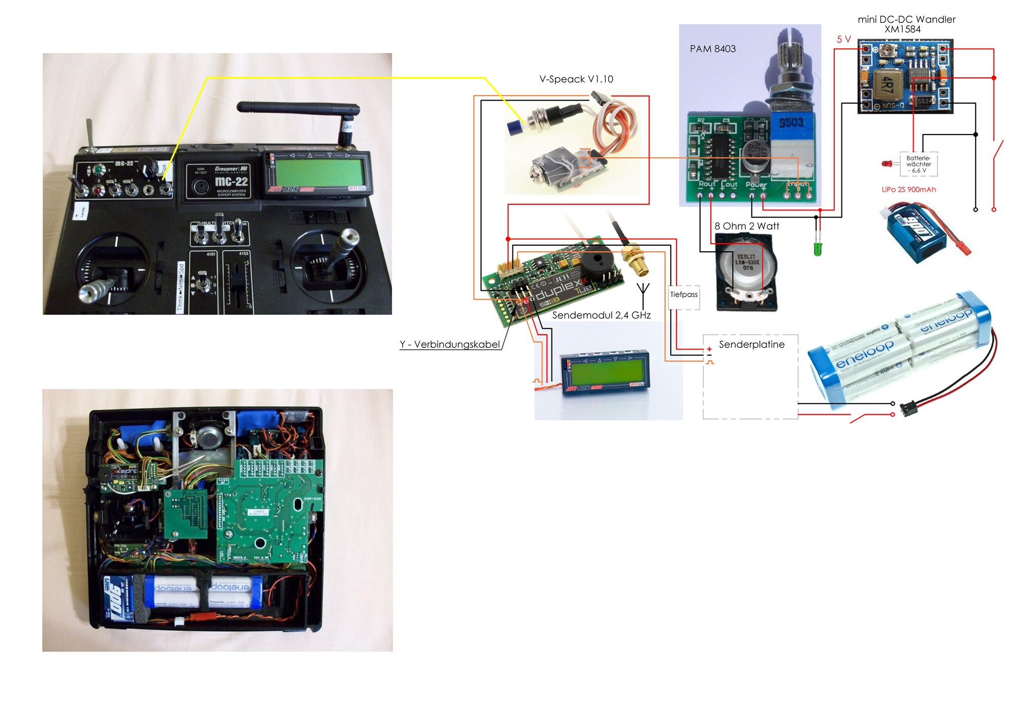

Ich habe eine Sprachausgabe in einer RC-Fernsteueranlage nachgerüstet,
bzw. installiert(siehe Anhang). Diese soll dazu dienen bestimmte
Messwerte oder Alarme per Sprachansage zu signalisieren. Außerdem wird
ein Variometer-Ton für "steigen" und "sinken" bei Segelfliegern
wiedergegeben.
Das ganze hört sich dann in etwa so an (ist aber nicht meine Anlage und
es wird ein externer aktiver Lautsprecher verwendet):
https://www.youtube.com/watch?v=plQvrmqI1Lg
https://www.youtube.com/watch?v=wiDw2V0pOS0
Jetzt bekomme ich aber Störungen in Form von einem pulsenden "piepsen" (
schätze im ca. 0,5 oder weniger Sekundentakt ) in den Lautsprecher.
Das pulsen ist identisch mit dem Geräusch, welches das HF-Sendemodul von
sich gibt. Ist zwar sehr leise, aber am Lautsprecher kommt es halt je
nach eingestellter Lautstärke verstärkt an.

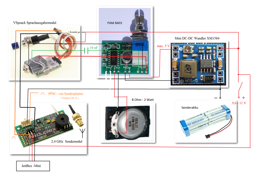

Edit 09.04. 20:50 : in dem Plan ( ...03) war ein Fehler, jetzt
korrigiert...kann den alten Plan aber irgendwie nicht löschen! ?

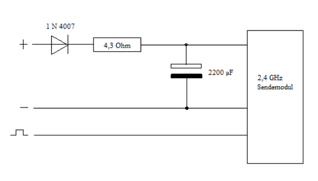

Edit 10.04. : hab jetzt mal einen Tiefpassfilter, den ich ursprunglich
für ein anderes Modul verwendet hatte ( weil die Spannungsanzeige im
Senderdisplay ständig hin und her sprang )zwischen Ausgang Senderplatine
und HF-Modul eingebaut. War mal ein Tipp aus aus einem RC-Forum. Damit
wird das "Pieps"-Geräusch leiser, auch am Lautsprecher, ist aber noch
wahrnehmbar.

erstmal danke für den Hinweis und den Tipp!
Hab mich aber letztendlich für eine seperate Stromversorgung des
Verstärkers entschieden. Ist zwar technisch nicht so elegant und ein
bisschen aufwendiger, aber Störgeräusche nehme ich damit erstmal keine
mehr wahr.
