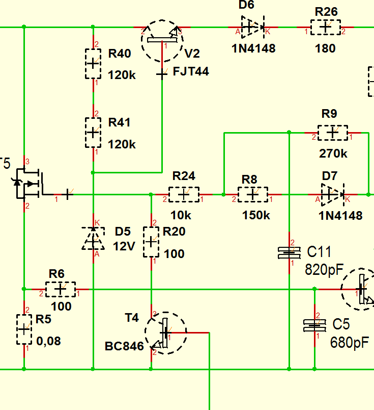

Wie kann ich diesen Längsregler schützen bzw. warum wird er zerstört?
Gast #4972754
auf dem Bild im Anhang ist ein Längsregler aufgebaut.
Nun kommt es manchmal beim Einschalten dazu, dass V2 und somit D5
zerstört werden. Manchmal brennt auch R26 ab.
Leider ist das Phänomen so sporatisch, dass ich die genaue Ursache nicht
feststellen kann und somit keine Maßnahmen ergreifen kann, um das zu
verhindern!
Ich habe schon den R26 von 150Ohm auf 180Ohm erhöht, das hat scheinbar
zu einer Besserung geführt aber so ganz zuverlässig ist es nicht bzw.
ich traue dem noch nicht!
Hat jemand von euch damit Erfahrungen bzw. kann mir sagen, was ich tun
kann damit mein Längsregler zuverlässig funktioniert?
Noch ein paar Infos:
Spannung: 230V
Gesamtanwendung: Dimmer
Versorgt werden mit dem Längsregler nur einige ICs und der Prozessor!
Vielen Dank schonmal!
Sebastian

Ich würde mal parallel zur Zener Diode einen Kondensator (Wert irgendwo
zwischen 1...100nF) spendieren.
Dann läuft die Spannung langsam hoch und der Ausgangsstrom steigt nicht
impulsartig an.

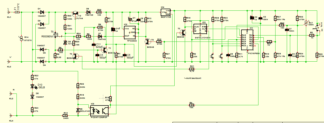

danke schonmal für die Antworten. Hier jetzt auch der ganze Schaltplan!
Den Tipp mit dem Kondensator werde ich mal testen! Danke!
Einen Varistor bzw. entsprechende Entstörung ist vorgesehen!

Sehr merkwürdige Schaltung. ZD12 aber 240k Vorwiderstand. Bei den
üblichen 5mA wären das 1200V aber der FJT44 hält nur 400V aus. Also
vielleicht 230V, 1mA, macht auch nur 0.25W in den Widerständen. Mehr als
70mA Laststrom können wegen dem 180 Ohm Widerstand auch nicht fliessen,
wären aber 17W für den FJT44 die er eh nicht aushält, die Schaltung wird
eher für 1,3 Watt = 5mA sein.
Ich denke, deine Schaltung braucht zu viel Strom, der FJT44 wird zu
heiss, legiert durch und nimmt dann die ZD12 und den Ausgangswiderstand
mit.
Oder die Spannung geht über 400V und grillt den FJT44. Zumidnest ist er
das erste Teil das kaputt geht, die anderen sind Folgeschäden.

BTW: ich würde mal in die Basisleitung des V2 einen 150 Ohm Widerstand
einbauen...
Mit C1 ist da ein recht "dicker" Elko auf der Niederspannungsseite. Wenn
beim Einschalten die Scheitelspannung von ca. 325V anliegt, fliessen
durch V2 und R26 bis zu 1,8A. Das liegt deutlich ausserhalb des
zulässigen Bereichs von 300mA und führt zum Versagen (secondary break
down) von V2. In Folge stirbt auch R26.
Der T5 schaltet bzw. dimmt die Last!
Der Dimmer hängt mit dem Leuchtmittel in Reihe. Vielleicht hilft das
weiter ;)
Oh, eine weitere Salamischeibe, wie schön.
Die 47uF sind natürlich eine harte Last für den FJT44, ebenso ein 400V
Transistor an 230V~ bei dem der 275V~ VDR erst auf 710V begrenzt.
Du musst Programmierer sein, oder warum sind mindestens 3 mal so viele
Bauteile verbaut wie nötig (entsprechend megabategrossen Programmen wo
es auch 10k täten).
Da sind R40 und R41 für den Z-Dioden Strom zuständig, der pulsierend
gleichgerichtet ist, aber an statt den zu nutzen, baut man mit D8 R22
R23 dasselbe nochmal, und baut mit D9, R12, R16, R26 dasselbe zum
dritten Mal.
                       gelbe LED  LED Optokoppler
 -----+--|>|--+--120k--120k--|>|--|>|--+--
   |  |                               ZD12
Meinst du nicht, das wäre so einfacher ? Dann wird die gelbe LED sogar
bei jeder Halbwelle leuchten (halber Strom für gleiche Helligkeit) und
der Optokoppler reagiert bei jeder Halbwelle und zwar sauber bei
Überschreitung von 16V.
(auch im weiteren Verlauf der Schaltung mindestens 3 mal so viele Teile
wie nötig, Optokoppler braucht man z.B. gar nicht).
v2 kann man auch schlachten, wenn die Emitterspannung länger ansteht als
die ´Kollektorspannung. In diesem Falle liegt am Transistor v2
eigentlich die Spannung "falsch" herum. Die zulässige Spannung für
diesen Fall ist recht klein. Abhilfe schafft eine Diode über v2. Anode
am Emitter, Kathode am Kollektor. Ohne diese Schutzdiode würde v2 beim
Ausschalten sterben, was man natürlich erst wieder beim Einschalten
merkt.
