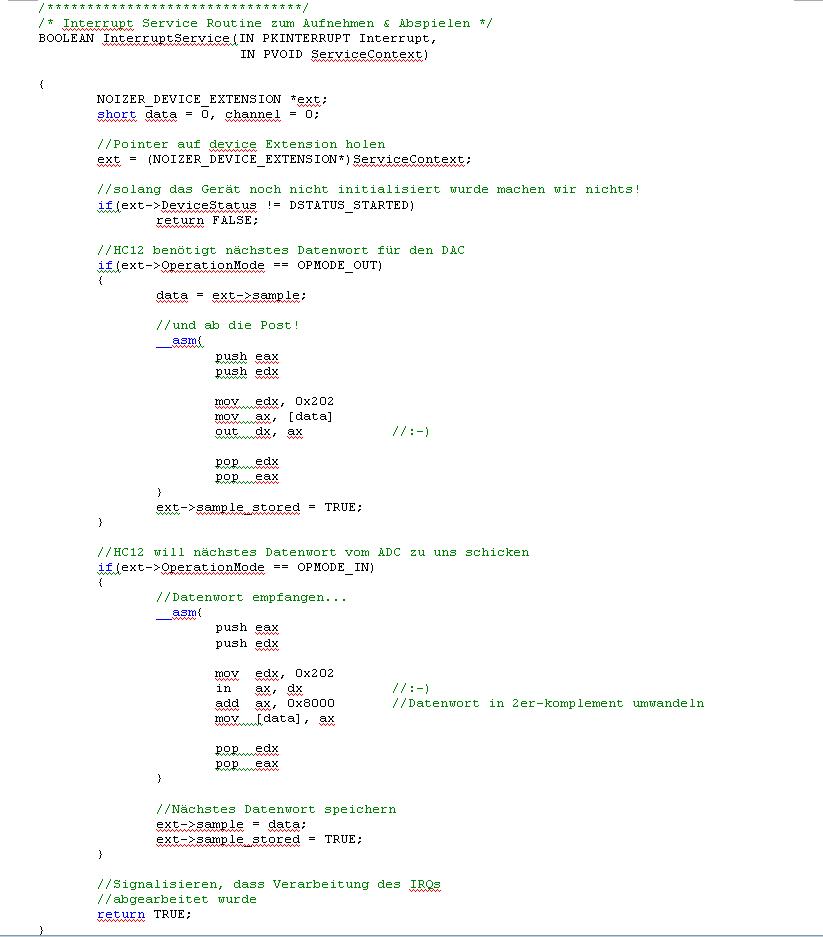

ich habe vor ein und halb jahren etwa schon einen treiber unter windows
2000 für meine studienarbeit entwickelt. es war ein normaler
standardtreiber, der letztendlich mit einer interruptroutine
ausgestattet wurde, die dann meine selbstgebastelte ISA-Karte
ansteuerte. Mein Vorteil war, dass ich anhand einer Vorlage von
Microsoft schon loslegen konnte, verstehen musste ich es aber zunächst
trotzdem, sonst kommt man nich weit in der Kernelwelt.
Also wenn du keine gute C Kenntnisse hast, wird es meiner meinug eher
bisle schwierig. zumindest solltest du keine probleme haben mit Zeiger,
structs, callbackroutinen etc..
also was du als aller erstes brauchst ist das DDK für win2k/xp, und den
MSVC Compiler (ich glaube sogar die pro edition). bei der DDK ist dann
auch ein manual dabei in englisch von Microsoft. Ich selbst habe aus
diesem Manual gelernt.
Ob es ein Buch gibt, weiss ich nicht. wäre vielleicht besser..
jedenfalls hab ich 2 wochen erstmal lesen müssen bevor ich überhaupt
meinen editor angeschmissen hab..
wenn du willst kann ich dir meine doku von meiner studienarbeit geben.
dort hab ich auch zusammenfassend einiges erklärt.
also grundsätzlich kommt es drauf an was du machen willst. wenn du
einen einfachen general purpose treiber schreiben willst dann gehts.
mfg
stephan

von stephan (Gast)
hallo..
im anhang meine interrupt routine aus meinem treiber für win2k.
fifos.. das erinnert mich noch mehr an soundkarten ;)
hier is der link zu meiner homepage für die studienarbeit.
ich habe es sozusagen freiwillig veröffentlicht.
http://hammer.outer-worldz.de/files/noizer.zip
startlink: http://hammer.outer-worldz.de
auf meiner seite sind ausser irrsinnigem zeug noch andere vergangene
projekte vor etwa 3 jahren aus der phase wo ich noch zu viel zeit hatte
;-P wie z.b. ein primitives selbstprogrammiertes Disketten OS in
assembler.
also wenn du schon einiges in C programmiert hast (am besten WINAPI
selbst!) und z.b. zwischen physikalischem und virtuellem speicher
unterscheiden kannst usw., wirst du dich in die Treiberwelt flot
einlesen können, so etwa 3 wochen intensive lesearbeit solltest du
dafür investieren. bei mir wars auch so ...
allerdings hab ich mit DMA noch nichts gemacht.. ich hab meine hardware
mit dem prozessor selbst angesteuert.
wie schon gesagt, ein dickes buch darüber besorgen und erstmal lesen.
vorher geht gar nbix.
mfg
