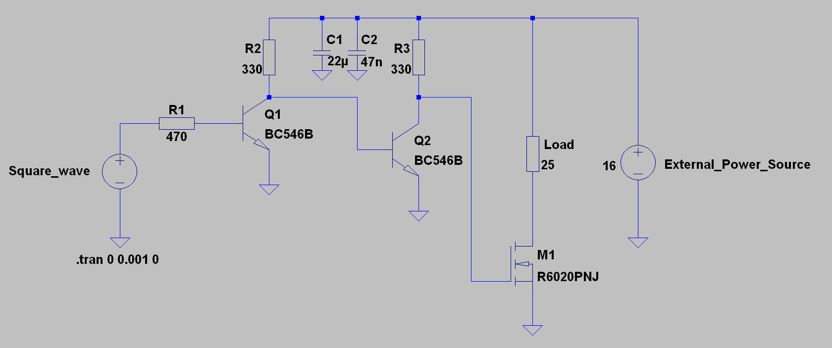

Der Signalgenerator ist ziemlich empfindlich was kleine Lasten angeht,
weshalb ich zuerst an einen Operationsverstärker und ggf.
nachgeschalteteten Mosfet dachte. Da ich ein paar Komponenten gerade
zuhause hatte (npn-Transitoren + ein n-Mosfet), habe ich ohne viel
überlegen die Schaltung aus dem Anhang aufgebaut. Diese Funktioniert bis
ca. 500 kHz auch ganz passabel, jedoch mit leichtem delay.
Hat mir vielleicht jemand einen kleinen Tipp, wie ich die Schaltung
verbessern kann oder wie das alles einfacher zu lösen ist? Vllt. mit
einem op-amp oder einem einfachen Gatetreiber?

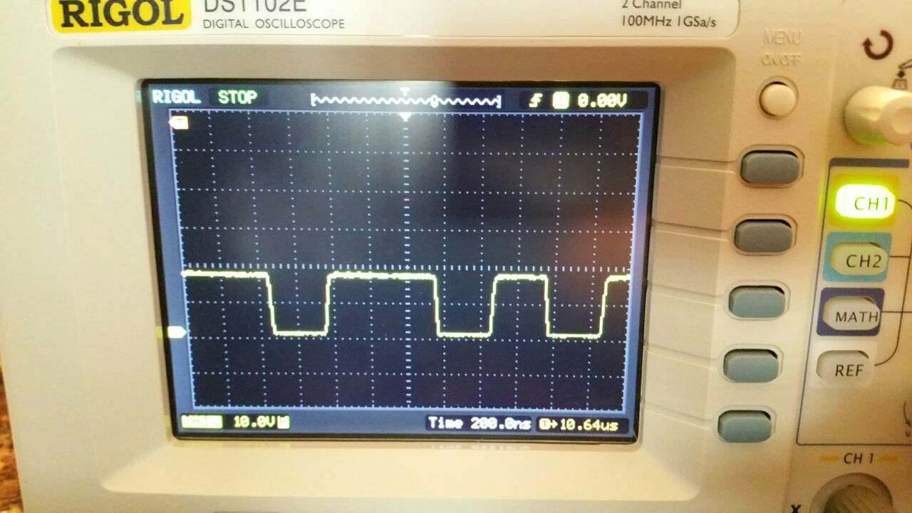

Vielleicht kurz zur Erklärung: Das ganze ist ein Versuchsaufbau für eine
ziemlich interessante Geschichte. Ich beschäftige mich viel mit
verschiedenen Werkstoffen und führe gerade Experimente durch, bei denen
ich neuartige Werkstoffe mit scharfen, hochfrequenten Impulsen zum
Schwingen anrege. Die so erzeugten Schwingungen liegen deutlich
unterhalb der Frequenz, mit welcher der Werkstoff angeregt wird
(aufgrund der Trägheit). Es wurde jedoch bereits festgestellt, dass vor
allem sehr kurze und dafür starke Impulse zu besseren Ergebnissen
führen.
Bei früheren Versuchen wurde z.B. ein Versuchsaufbau genutzt, mit dem
man Impulse bis zu 1,6 MHz erzeugen konnte (siehe Bild im Anhang). Die
Ergebnisse wurden dabei immer besser, je höher die Frequenz war.
Aus diesem Grund würde ich gerne einen Verstärker aufbauen, mit dem ich
noch höhere Frequenzen erreiche. So könnte ich testen, ob die Ergebnisse
durch noch kürzere Signale weiter verbessert werden können oder ob sich
irgendwann ein Gleichgewicht einstellt.

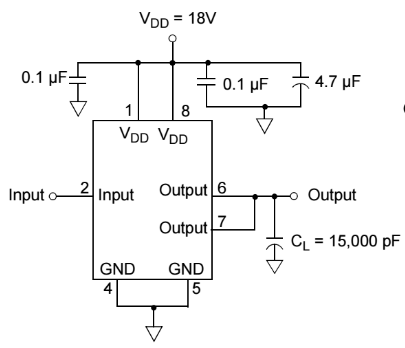

@albu (Gast)
Nimm einen fertigen MOSFET-Treiber. Die sind sehr schnell und gehen
meist bis 18V, 20V halten sie sicher auch noch aus.
https://www.mikrocontroller.net/articles/MOSFET-%C3%9Cbersicht#MOSFET-Treiber
TC4451/TC4452 sind deine Freunde. Dazu braucht man aber einen gescheiten
Aufbau, sprich Layout. Kurze Leitungen und passende
Entkoppelkondensatoren!
https://www.mikrocontroller.net/articles/Kondensator#Entkoppelkondensator
Ich würde hier 1-2uF als Folienkondensator NAH am IC platzieren und
nochmal 100-470uF als Tantalkondensator oder einen Low ESR
Aluminium-Elko. Dann wird das was.

Wie bereits erwähnt passende Kombination aus MOSFET und MOSFET Treiber
kaufen - in deinem Fall würde ich auf jeden Fall auf einen Push-Pull
Treiber setzen, der 330Ohm Widerstand lädt hier das Gate nur all zu
gemütlich auf...

Der TC4452/TC4452 sieht ja schonmal vielversprechend aus. Heißt das, ich
könnte den Ausgang des "Treibers" ohne nachgeschalteten Mosfet direkt
benutzen, um meine Last anzusteuern? Das wäre ja ein sehr kompakter
Aufbau mit ein paar Kondensatoren und dem einen Treiber.
Das Bild im Anhang zeigt die im Datenblatt abgebildete Beschaltung des
Treibers. Diese würde ich unter Berücksichtigung der Tipps von euch
(Kondensatoren direkt an den Treiber, kurze Strecken) nachbauen und auch
die Kondensatorwerte von euch übernehmen. Gibt es einen Unterschied
zwischen der 8-poligen und der 5-poligen Variante? Hätte mich jetzt
spontan für den 5-poligen entschieden, da ich für diesen eher Kühlkörper
übrig habe.

@ albu (Gast)
Ja.
Du kannst auch die Datenblattwerte nehmen, der Hersteller kennt den IC
meist besser als wir ;-)
den 5poligen kann man an einen Kühlkörper anschrauben und dadurch
höher belasten.
> Hätte mich jetzt
>übrig habe.
Gute Idee.
