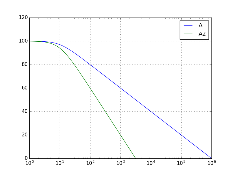

Ich habe das ganze nun mal in Python getippt und geplottet:
import matplotlib.pyplot as plt
import numpy as np
f=np.logspace(0, 6, 300)
A  = 1e5 / (1 + (f/10)**2 )**0.5
A2 = 1e5 / (1 + 1j*f/10 )
plt.semilogx(f, 20*np.log10(np.real(A)), label="A" )
plt.semilogx(f, 20*np.log10(np.real(A2)), label="A2" )
plt.grid()
plt.legend()
plt.ylim(0, 120)
plt.show()
Dabei sieht A genau aus wie erwartet nur leider fällt A2 mit 40dB/Dek
und verläuft nicht parallel zu A.
Kann mir jemand auf die Sprünge helfen? Wo liegt mein Denkfehler?
