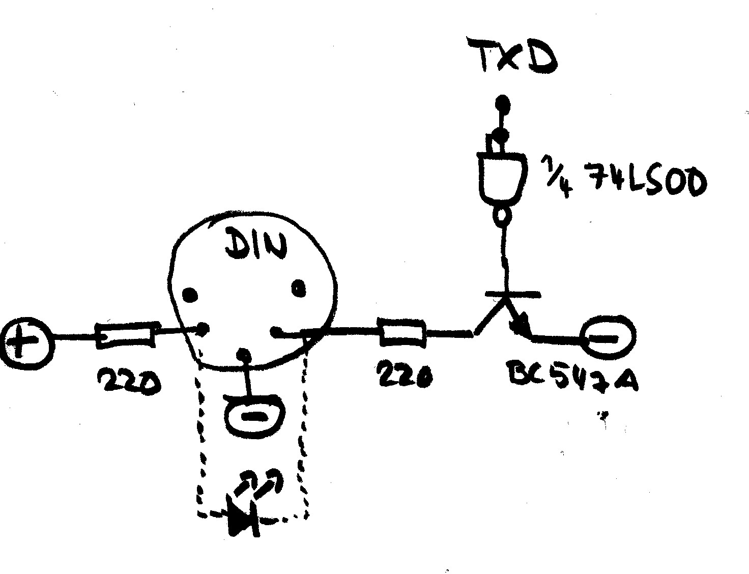

Ich habe ein Problem, bei dem ich schon ewig nicht weiterkomme. Bitte
helft mir! Beschreibung:
Ich habe auf einem Steckbrett eine einfache Controllerschaltung
(AT89S8252)aufgebaut um zunächst ein einfaches MIDI-Note-On (Ch0,
middle c, vel:40h) senden zu können. Das Programm funktioniert auch
schon. Wenn ich an den TXD-Pin meines Controllers einen Max232 hänge
und einen 11,0592MHz-Quarz verwende, kann ich auf einem COM-Terminal,
das auf 28,8kbd läuft, die richtigen drei übretragenen Bytes sehen. Nun
stecke ich den max232 ab und die MIDI-Schaltung (TXD-220-Pin5 und
Pin4-220-+5V)an, kann aber nichts auf meinem Midi Monitor (ein
Terminalprogramm für MIDI) beobachten. Die Soundkarte ist OK, habe sie
mit einem Keyboard getestet. Nachdem habe ich gedacht, dass der Strom,
den der Portpin liefert, zu klein ist und es über eine Kombination aus
Logikgatter und Transistor verstärkt. Auch das brachte nichts. Ich bin
echt am verzweifeln....

Ich habe es genau so wie in Deinem Link. Nur dass vor R5 mein mit einem
transistor verstärkter TXD-Pin liegt. Und das ganze habe ich auch
gerade mit einer Led geteste und sie blinkt so zwei mal pro sec auf, da
ja die message auch zwei mal pro sec gesendet wird.
von Speedy (Gast)

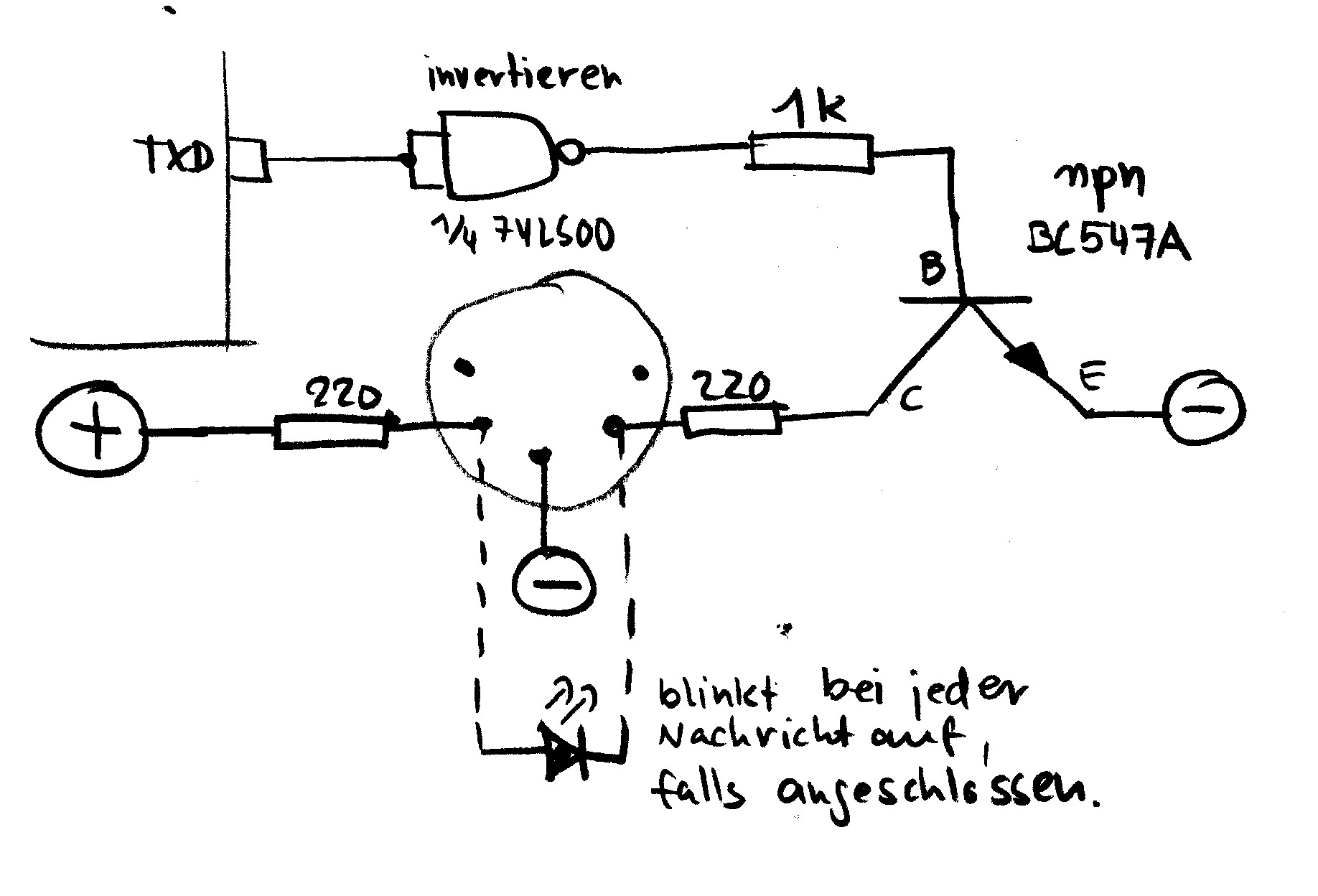

Hier ein Schaltplan der MIDI-Beschaltung
von Christian Rötzer (Gast)
Sorry wegen dem Nachbohren: Wie hast Du den Transistor verschaltet?
Quasi erst TXD invertieren mit Gatter und dann über Vorwiderstand auf
die Basis eines NPN, Emitter gegen Masse, Kollektor ist dann TXD. Und
vom Kollektor noch nen Widerstand gegen +5V.
von Speedy (Gast)
npn:
basis mit Vorwiderstand (den ich im Schaltplan vergessen habe [1k]) an
den TXD pin des Controllers
den Emitter an den negativen Pol
den Collector an den 220 Widerstand, der zum Pin der DIN-Buchse führt
von Speedy (Gast)
natürlich vom dem TXD erst durch den gatter (invertieren) dann
1k-Widerstand dann zur Basis! Sorry ...
Lege mal probeweise vom Kollektor nach Plus einen Widerstand 220 Ohm, um
einen Push-Pull-Ausgang zu erhalten. Vielleicht braucht er sowas...
von Speedy (Gast)
Erstmal neuer richtiger Plan.
Du meinst einfach zusätzlich zu der ganzen beschaltung?
Vielleicht kannst Du es im Plan einzeichnen? :)
Ich such erstmal nen zusätzlichen 220...
von Speedy (Gast)
Habe da jetzt einen zusätzlichen 220 zwischen kollektor und 5v aber es
ist leider nichts passiert...
Hm. Evtl. wird der BC547A zu stark in die Sättigung getrieben und
schaltet zu langsam aus. Ersetze 1k durch 10k...
von Speedy (Gast)
Danke. Hat aber leider wieder nicht geklappt. Sorry. Wenn ich die Led
statt der DIN-Buchse draufsetze blitzt sie aber immer noch bei jeder
message auf. Habs jetzt auch wieder mit allen Möglichen Polaritäten
probiert...
