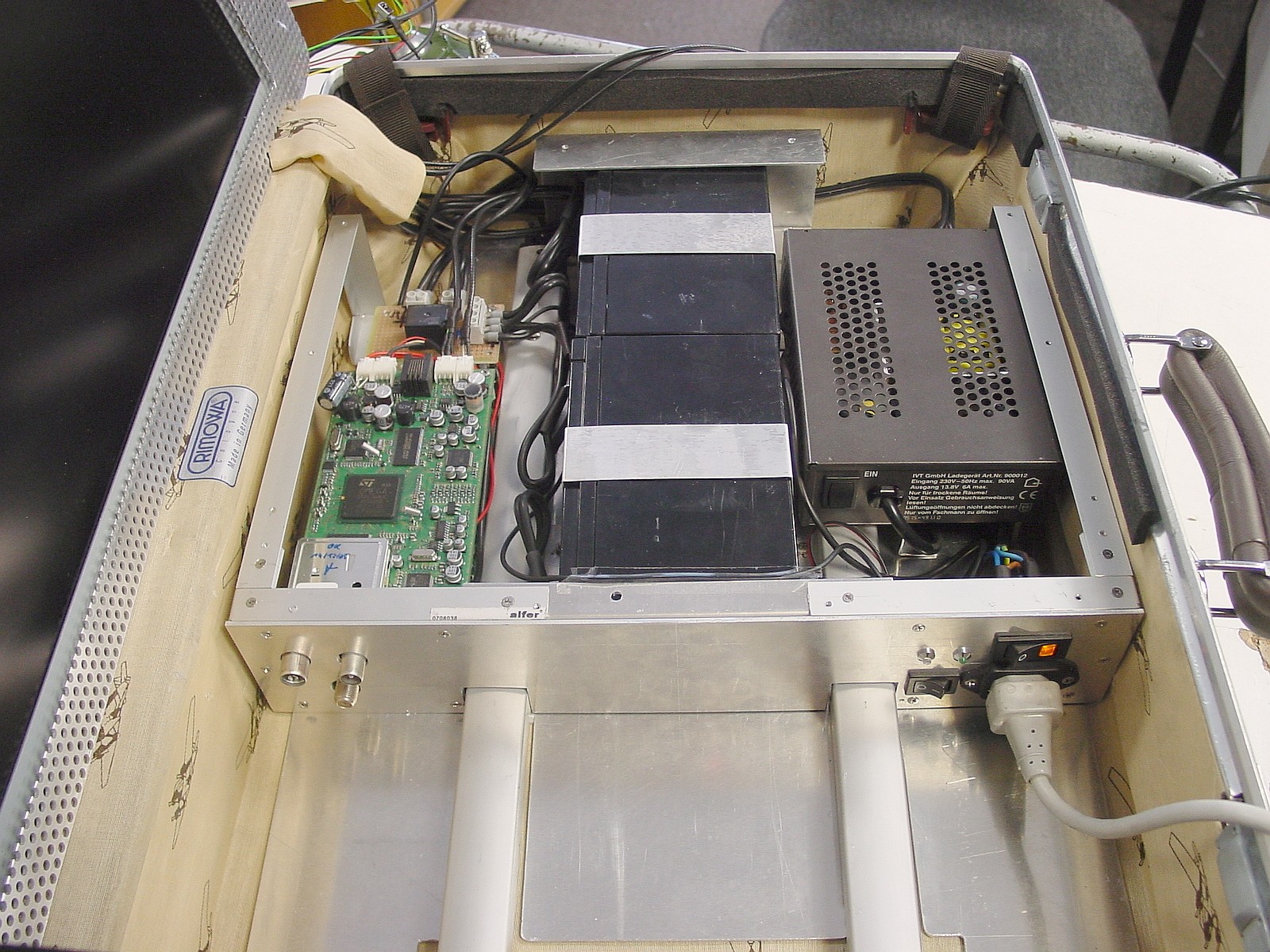

von AxelR: (Gast)
Ja - und? 20Zoll angenehm? TV, DVB-T, DVB-C, VGA, YVU. Zum Mitnehmen und
hinterherrollern...
wolle Du Rose kaufe - ich mach Dir einen "ordentlichen" Preis :-))
Iss nur Spaß
AxelR.

von AxelR: (Gast)
Protest!
Da ist nichts zusammengesteckt!!
(ok, vom Bleilader abgesehen - den habe ich schnell vom blauen C
geholt, weil meine Schaltung zu aufregend war und dieser Abschnitt
daher nicht fertig wurde.)
von Rahul (Gast)
Was ist das für ein nettes kleines Modul (das im Vordergrund mit den
Antennenanschlüssen, Axel?

von Daniel M. (dan)
@Axel: Sorry das Bild hab vorhin garnicht gesehen, damit steht Dein Post
natürlich in einem ganz anderen zusammenhang da:-) Das mit dem
zusammengesteckt war nur ein Witz.. sieht geil aus!
