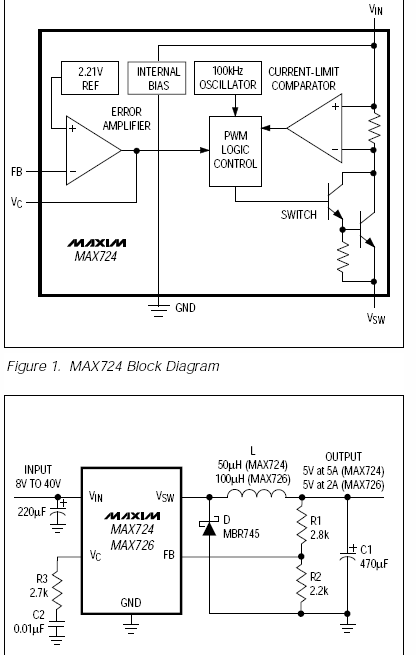

bei den mir bekannten PI reglern in Schaltreglern war der OP immer als
invertierender Verstärker geschalten und der FB pin mit dem Comp(Vc)
Pin über das RC Netzwerk verbunden (Gegenkoppelung).
Die P Verstärkung war dann : V=R0/R1 (R1 Impedanz des
Feedbackteilernetzwerks R0 der Gegenkoppelwiderstand.)
Doch bei dem angefügten Beispiel stehe ich irgend wie auf der Leitung.
dort ist das Kompensationsnetzwerk auf masse gelegt.
Kann mir jemand erklären wie man da den Gegenkoppelwiderstand für eine
P Verstärkung x ausrechnet?

von Linear das LTSpice runterladen, dort ist diese Schaltung mit dem
LT1074 vorhanden und durchrechnen lassen. R und C verändern und die
Auswirkung sehen.

hab nur mal ganz schnell reingeschaut, aber so wie es aussieht hat der
Error Amp. keinen Spannungs sonder einen Stromausgang. Dieser
Strom ist abhängig von der Differnz FB und Ref.
Mit dem Comp-Netzerk, bestehend aus R und C wird dieser Strom in eine
Spannung umgewandelt, dabei beinflussen R und C das
Regelverhalten.
Volker

Was schreibe ich eigentlich für einen Mist?!
Das RC-Glied hängt ja am Ausgang, nicht am Eingang.
Das wird als Stabilisierung arbeiten, damit der die Schaltung nicht
(ungewollt) zu schwingen anfängt.

Also ich sehe den Error Amp. als Komparator, und damit ist das Ding ein
Zwei Punkt-Regler. Ein PI-Regler wäre ein kontinuierlicher Regler.
Oder?
