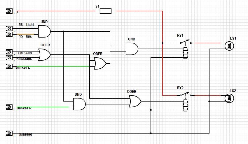

Ich habe einen 1998er Chevrolet PickUp OHNE CAN Bus oder ähnlichem.
Dieser befindet sich momentan im Auf- und Umbau und hätte auch gerne ein
paar "neue" Funktionen und Features. In diesem konkreten Fall geht es um
die Steuerung der Blinker und der Nebelscheinwerfer.
Der Aufbau besteht aus zwei Leuchten bzw. Relais welche die Leuchten
schalten (Leuchten wären 12V / 55W falls relevant). Aber ich denke da
der Arbeitsstrom über Relais zu den Lampen kommen ist dies eher
nebensächlich oder?
Die Funktionen sollen sein
1 - Ein / Aus beide Leuchten (also Steuerrelais) über den OE Schalter im
Armaturenbrett des Fahrzeuges...
2 - Ein / Aus beide Leuchten (also Steuerrelais) über den Steuerstom,
welcher vom Retourfahrscheinwerfer (Geber am Getriebe) kommt
3 - Ansteuerung der jeweilig linken oder rechten Leuchte (also
Steuererelais) bei betätigen des Blinkers links oder rechts. Signal
kommt direkt vom Lenkstockhebels VOR dem Blinkrelais. Also ein
sogenanntes Abbiegelicht. Dieses soll auch noch eine Nachlauffunktion
von ca. 3 - 5 sek nach abschalten des Blinkers haben.
Zusätzlich zu alledem soll auch eine Tipp - Blinkfunktion (als kurz den
Blinkerhebel antippen und 3x Blinken) realisiert werden. Hier dürfen die
Nebelscheinwerfer jedoch NICHT aufleuchten.
Mein allerester Ansatz war mit Sperrdioden und Fertigbausätzen von
Conrad für die jeweiligen funktionen und diese eben alle kombinieren. Da
ich aber denke das ist eine Murkslösung möchte ich das mit IC Bausteinen
machen - quasi ein Steuergerät...
Als Endprodukt sollte eine kleine schwarz Box vor mir liegen
Mit sechs Eingängen jeweils 12V:
Zündung (Klemme 15)
Masse
Blinker links
Blinker rechts
Schalter ein / aus generell
Steuerstrom Retourfahrscheinwerfer (Geber am Getriebe)
und zwei Ausgängen:
Steuerstrom Relais linke Leuchte
Steuerstrom Relais rechte Leuchte
Ich dachte da an folgende Bauteile:
nach den Klemmen jeweils ein (gesamt fünf Stück) Festspannungsregler von
12V auf 5V (für die IC´s)
UND Gatter (also nur wenn Licht und Zündung eingeschalten sind)
ODER Gatter (für den jeweilg eingehend "Befehl")
Timerbaustein (für Nachlauf des Abbiegelichts - da habe ich diesen
Ansatz gefunden
https://www.elektronik-kompendium.de/sites/slt/0206241.htm )
Zählerbaustein für Komfortblinkfunktion
Das Ganze soll auf einer dieser "Steck- / Lochplatinen" verbaut werden
(also keine Printplatte)
Dann habe ich ja das "Problem" das eben Bauteile für Fahrzeugfunktionen
sehr hohen Belastungen unterliegen (7 - 14V), Temperaturschwankungen und
Vibrationen usw. und daher Freilaufdioden und sonstige
Sicherheitsbauteile integriert werden sollten.
