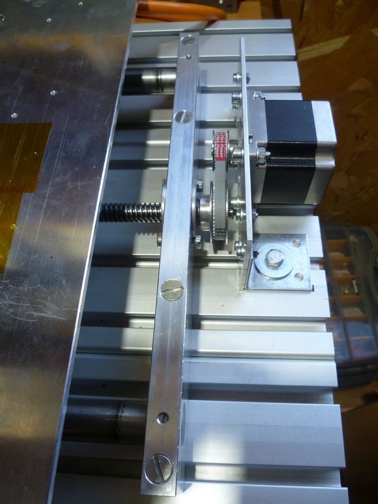

Für die weitere Beurteilung wären Bilder von der Mechanik hilfreich.
Steifigkeit ist ein sehr dehnbarer Begriff, unter einem steifen Aufbau
versteht jeder etwas anderes.

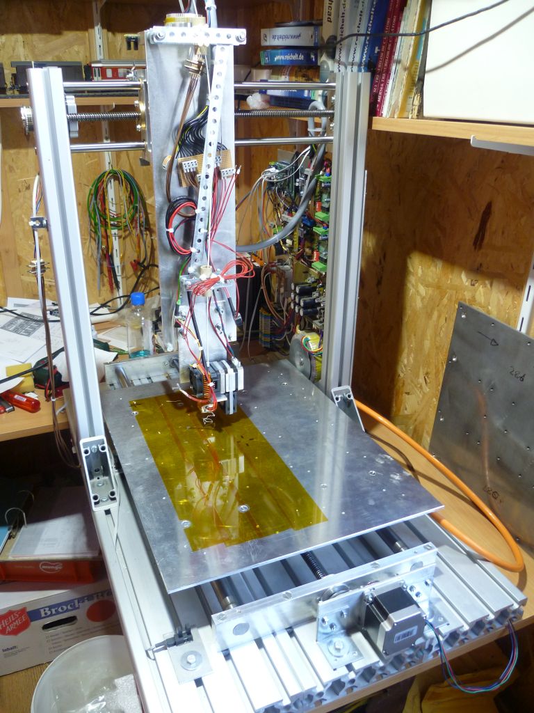

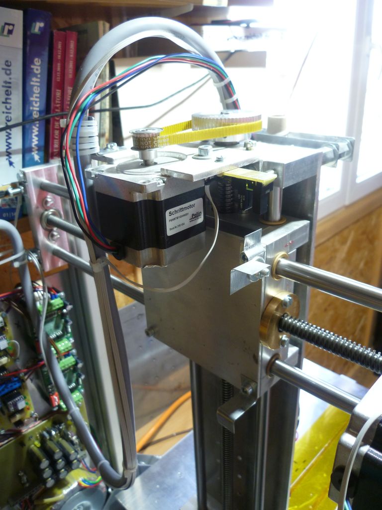

Siehe Anhang.

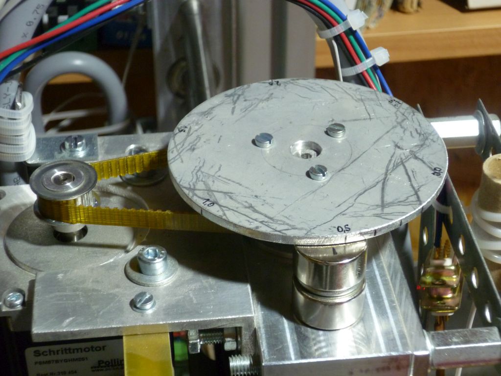

So, habe jetzt getestet, ausgiebig. Und einen "Dämpfer" montiert, siehe
Beilage. Aluminiumscheibe mit 2 Neodym-Magneten.
Habe jetzt an allen Achsen den TB6560. Damit lässt sich wunderbar das
Decay perfekt einstellen! Den Strom halt nur schrittweise, aber das
langt.
Vielen Dank an alle!
