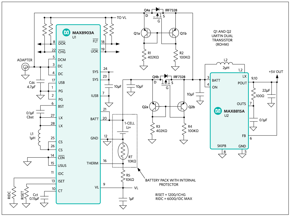

Guten Tag
Ich hätte eine Frage zum Verhalten der Mosfets Q4a und Q4b bei der
angehängten Schaltung. Die Schaltung stammt von hier:
https://www.maximintegrated.com/en/app-notes/index.mvp/id/5818
Wie genau arbeiten diese P-Kanal Mosfets in der gezeigten Schaltung?
Damit ein P-Kanal Mosfet leitet müsste dochd sa Source Potential höher
sein als das Drain Potential. Nehmen wir z.b. Q4a. Hier wird über den
Anschluss "Adapter" externe 5V eingespeist.
Drain von Q4a liegt als auf 5V.
Nehmen wir desweiteren an, dass die Li-Zelle entladen ist, so liegt
Source von Q4a irgendwo bei 0V, auf jedenfall tiefer als 5V.
Source ist also Tiefer als Drain.
Wie leitet Q4a dann Strom zu U2?
Wo liegt mein Denkfehler?
Ich würde mit dieser Schaltung gerne 2 5V Speisungen entkoppeln.
Am liebsten würde ich dies auchnoch gerne per zusätzlichen Signal
steuern (wählbar, welche Speisung durchgeschaltet werden soll), aber
darum kümmere ich mich mal später.
Das ganze soll mit möglichst geringen Verlusten passieren, sodass diese
Mosfet Lösung interessant ist.
Vielen Dank für eure Hilfe.
Gast #4979502
Die bilden mit den Transistoren eine "ideale Diode".
Die Basen der Bipos haben gleiche Spannung und daher entscheidet die
Emitterspannung (-sdifferenz) steil über das Einschalten oder
Ausschalten von Qxb, Qxa bildet den Referenzzweig.
Gast #4979504
GATE muss niedriger sein als SOURCE, dann leitet der MOSFET.
Stromrichtung kann hierbei bidirektional sein (S->D oder D->S).

Gast #4979766
OK.
Source und Drain sind doch nur in der Theorie identisch, oder irre ich
mich da? Kann man die in der Praxis vertauschen und der Stromfluss
unabhängig von der Richtung? Abgesehen von der Body diode, die nur in
einer Richtung mitspielt?
Ist diese Schaltung wirklich zuverlässig?
So ganz sehe ich noch nicht, wie die funktioniert.
Also von Anfang an:
Wir haben 5V vom Adapter.
Die Basis von Q1 (und Q2) ist mit 400k gegen Masse geschaltet. Somit
wird dort ein Basisstrom fliessen, was Q1a durchschaltet, was beide
Basen gegen 5V ziehen sollte? Nun haben wir 5V an beiden Basen was dazu
führt, dass sollte Q1a und Q1b wieder ausschalten?
Irgendwie kann das nicht aufgehen, oder pendelt sich dann irgendwie ein
Gleichgewicht ein?
Moderator (Firma: Titel) Persönliche Seite #4979777
Braille schrieb:
> Kann man die in der Praxis vertauschen und der Stromfluss unabhängig
> von der Richtung?
Im Großen und Ganzen: Ja.
Allerdings bezieht sich die zum Leiten anzulegende Ugs eben immer auf
die Source.
Siehe dort im Beitrag "[Tutorial] 2 Spannungsquellen versorgen einen Rasperry PI oder ä. USB Geräte"
