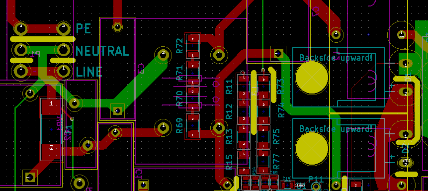

ich habe eine CM Choke in einer TotemPole PFC. Diese wird glühend heiß.
Ich habe die Spule schon durch eine kleinere (von der Induktivität her)
ersetzt. Wird aber heißer Anstatt kälter.
Ich weiß, dass mein Potential an der Choke springt. Aber das dürfte die
doch nicht so heiß werden lassen. Schaltfrequenz ca. 300kHz.

Ich habe noch als Option 2x Kondensator gegen PE. Ich weiß nicht ob das
was hilft...
1. Woher kommen die Verluste?
2. Wie bekomme ich sie weg?

Davon ausgehend, dass die Drossel für den auftretenden Strom ausgelegt
und auch "richtig" verbaut ist:
Deine Common-Mode-Choke "verbrennt" alle Common-Mode-Störungen … das
macht sie warm. Welche Messmöglichkeiten hast du, die auftretenden
Störungen zu messen?

Sinn der CM drossel ist das blocken von Gleichtaktstörungen, durch den
Wicklungssinn heben sich die Flüsse im Kern für "normale" Ströme auf und
stellen somit keine nennenswerte Induktivität dar.
--> Entweder hast du brutale Gleichtaktströme die den Kern in die
Sättigung treiben oder der Arbeitsstrom ist zu groß für die Drossel
(Kupferverluste).
--> Oder: Die Drossel ist falsch angeschlossen.

Der Kern sättigt nicht, garantiert. Angeblich kann das Teil 3A, ich bin
bei ca. 100mA.
Ich glaube nicht, dass ich das Teil falschrum angeschlossen habe. Mal
ein Screenshot des Ausschnitts im Anhang. Man weiß ja nie.

Okay, eine mögliche Ursache:
Ich habe die GND Kondensatoren angebunden an N (da ich gerade bein PE
habe) und siehe da, das Teil bleibt kühl.
Könnt Ihr euch eine Ursache erklären?
