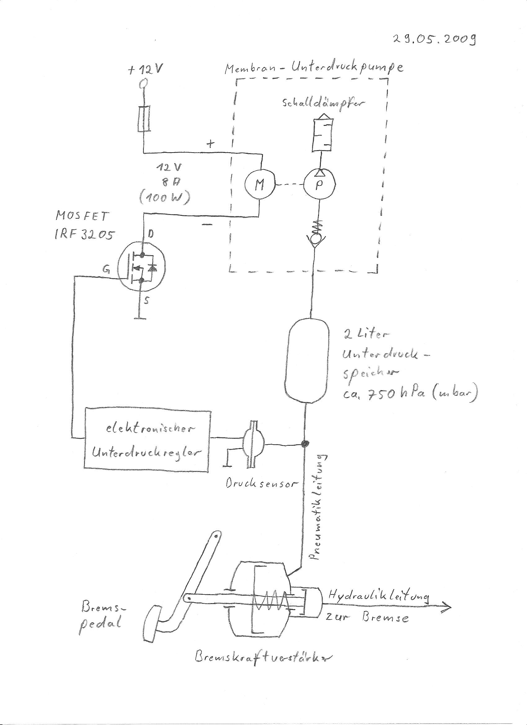

Gast #4981292
Hatte mal ein ähnliches Problem mit einem Bremskraftverstärker. Da ich
keine Drosselklappe mehr hatte, die normalerweise Unterdruck für den
Bremskraftverstärker erzeugt, musste ich eine 12V / 100 Watt elektrische
Pumpe einbauen, die über eine PWM gesteuert wurde. Eventuell kannst du
Teile vom Schaltplan übernehmen.
