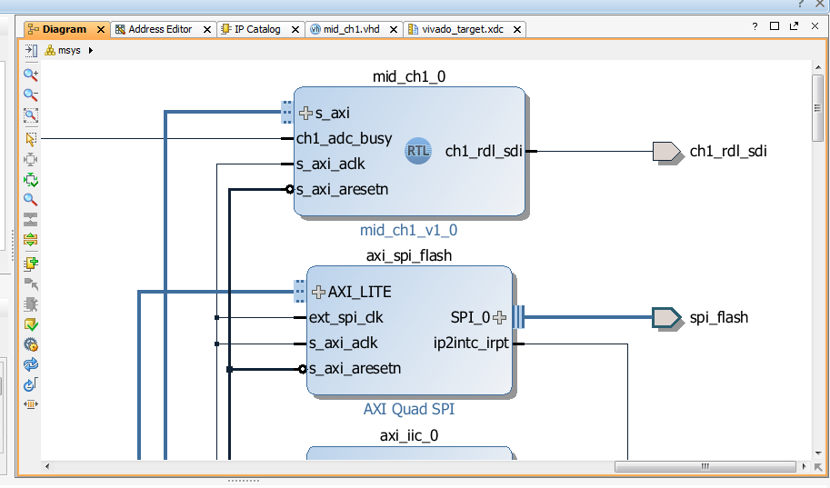

ich habe ein paar Fragen zur Xilinx Vivado 2016.2 und neuer.
Besteht eigentlich bei der Verwendung eines RTL-Moduls in einem
Blockdesign die Möglichkeit, mit Interfacedefinitionen zu arbeiten?
Oder können Interfaces nur in Verbindung mit IP-Blöcken verwendet
werden, so dass sich Module nur mit Einzelsignalen (und AXI-Interfaces)
einsetzen lassen?

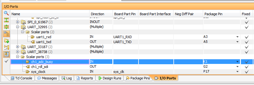

Kann man denn wenigstens, vorzugsweise per TCL oder XDC-Datei, auf die
vergebenen Namen von Pindefinitionen direkt zugreifen, so in etwa wie:
set_property PACKAGE_PIN [get_board_part_pin ADC1_BUSY  [get_ports ch1_adc_busy]
Leider konnte ich bisher keine TCL-Funktion finden, die einem
"get_board_part_pin" entspricht. Und in der I/O-Port-Definition von
Vivado werden die Tabellenspalten "Board Part Pin" und "Board Part
Interface" auch nur für Pins gefüllt, für die eine Verbindung zu
IP-Blöcken besteht.
OP (Firma: Schweigstill IT) Persönliche Seite #4981482
Nachtrag:
Ich habe festgestellt, dass ich bei der Suche nach geeigneten
TCL-Kommandos fälschlicherweise immer get_bd_... statt get_board_...
getippt hatte und natürlich deswegen nicht fündig wurde. AUA
Mittlerweile habe ich aber auch herausgefunden, dass man die Zuordnung
anhand der Board Part Pins wie folgt durchführen kann:
set_property BOARD_PART_PIN ADC1_BUSY [get_ports ch1_adc_busy]
Allerdings können auf diese Art und Weise nur schon in anderen
Interfaces verwendete Pins referenziert werden und nicht welche, die nur
in der part0_pins.xml definiert wurden.

OP (Firma: Schweigstill IT) Persönliche Seite #4982468
Ich habe nach etlichen Stunden des Herumprobierens herausgefunden, wie
es geht. Die Vorgehensweise ist in UG994, Kapitel 12 "Referencing RTL
Modules" genau beschrieben; vielleicht hätte ich dieses Kapitel
ausführlicher studieren sollen.
Entscheidend für die Erkennung von Interfaces im Blockdesign ist die
Verwendung des Attributs X_INTERFACE_INFO in der Architecture des
RTL-Modules. Bei meinem obigen Beispiel wäre das z.B.

Das, was ich leider noch nicht hinbekommen habe, ist die Verknüpfung
dieses Interfaces mit Hilfe einer Boardbeschreibung. Stattdessen habe
ich dann die entsprechenden Pins direkt in der vivado_target.xdc
eingetragen, was dann auch wunderbar funktionierte.
set_property PACKAGE_PIN K1 [get_ports ch1_adc_ctrl_busy]
set_property PACKAGE_PIN K2 [get_ports ch1_adc_ctrl_cnv]
set_property PACKAGE_PIN G2 [get_ports ch1_adc_ctrl_rdl_sdi]
