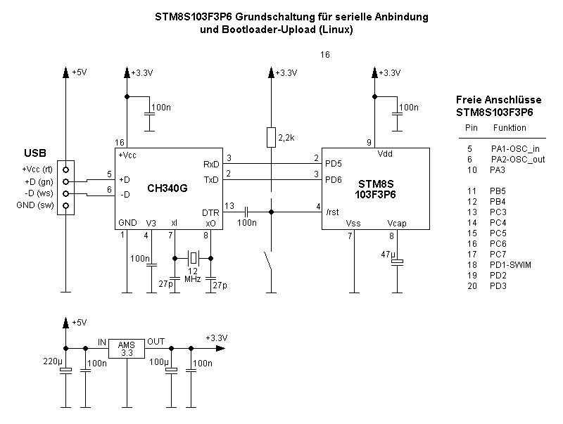

Weil ich gerne mit so wenigen Kabeln wie möglich hantiere, habe ich
bisweilen auch gegen Bootloader bei MCU's nichts.
Bei den STM32 sind serielle Bootloader integriert, für die AVR's gibts
Unmengen nur für den STM8S103F3P6 (der ultrabillige Chip den es auch auf
einem minimalistischen Board fast ohne alles dafür für 65 Cent gibt)
gibt es keinen Bootloader (und er ist auch einer der wenigen Vertreter
der STM8 Familie die keinen Bootloader integriert hat).
Also habe ich einen selbst geschrieben (und mich dadurch etwas tiefer
mit der Maschinensprache und dem Chip selbst auseinandersetzen müssen).
Der Assemblercode ist sicher verbesserungsfähig, aber er tut (nur leider
nicht so schnell wie ich es gerne hätte, was jedoch zum großen Teil der
Programmierzeit geschuldet ist, wenn der STM8 sich selbst flasht).

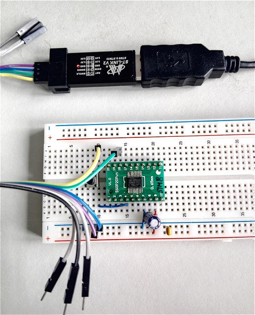

Der STM8 Bootloader konnte unkompliziert mit STM8FLASH und einem
China-Clone ST-Link v2 geflasht werden. STM8FLASH gibts hier:
https://github.com/vdudouyt/stm8flash

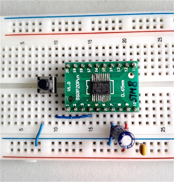

Auf einem der Bilder sieht man, wie ein einzelner STM8 Chip mit dem
ST-Link v2 verbunden werden muß. Der Bootloader wird mittels:
stm8flash -c stlinkv2 -p stm8s103f3 -w bootloader.ihx
in den Chip geflasht.
Fortan steht der Bootloader zur Verfügung und kann mittels serieller
Schnittstelle geflasht werden.
Wird die DTR-Leitung einer seriellen Schnittstelle über einen
Kondensator mit dem Resetanschluss des STM8 verbunden, so gelangt der
STM8 automatisch in den Programmiermodus.
Werden nur RxD und TxD verbunden, so muß kurz nach dem
Flashprogrammaufruf am STM8 ein Reset durchgeführt werden.

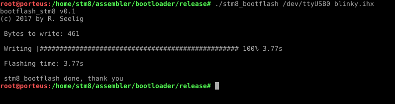

Gebrauch des Flashprogramms:
stm8_bootflash Schnittstelle Hex-File [optional: notxbar]
Beispiel:
stm8_bootflash /dev/ttyUSB0 blinky.ihx

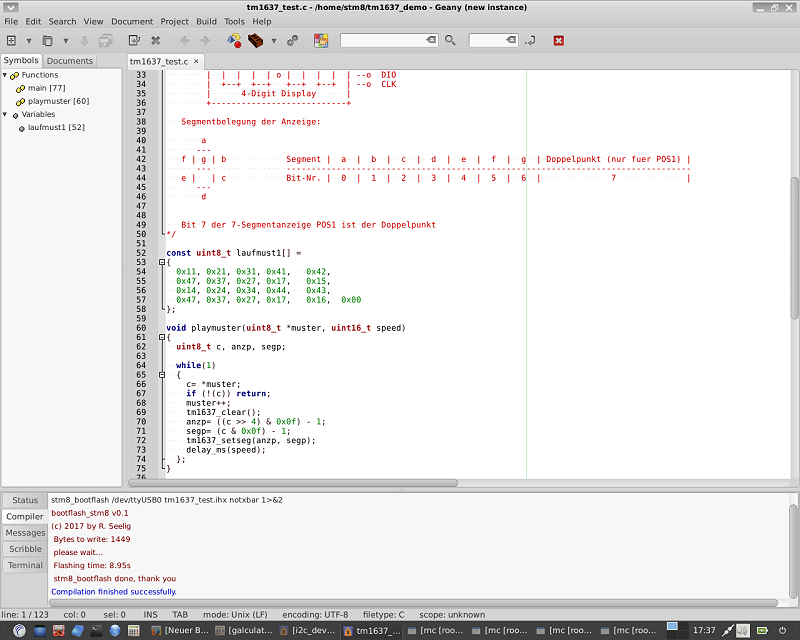

Wird der Bootloader von einer IDE aufgerufen, so kann es sinnig sein,
diesen ohne den Konsolenfortschrittbalken zu starten (bessere Ausgabe in
einer IDE):
stm8_bootflash /dev/ttyUSB blinky.ihx notxbar

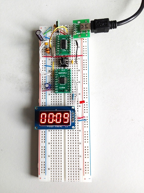

PS: der Schaltplan zeigt, wie man den STM8 an einen (ultrabilligen
China-Chip) anbinden kann. Vllt. mache ich mal ein EVAL-Board im Stile
eines Arduino Nano daraus.

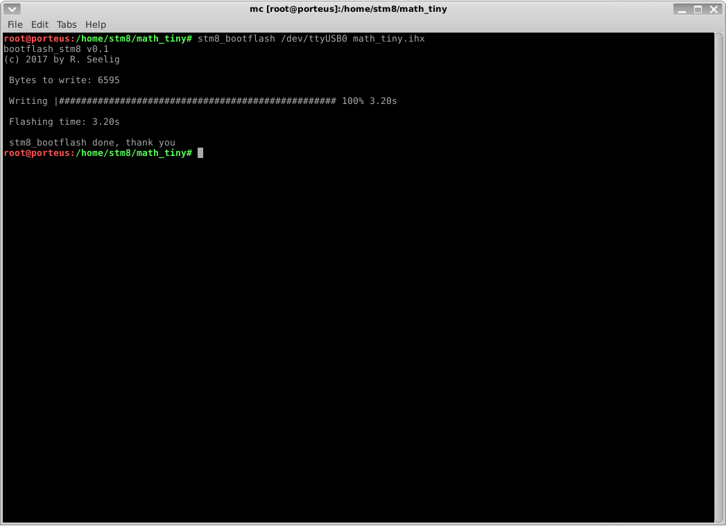

wurgs dachte ich, hilft aber nichts. Also hab ich eine kleine
Speicherkopierfunktion geschrieben und kopiere den Teil, der das
Blockspeichern vornimmt ins RAM und starte dort die Kopierfunktion.
Hat super geklappt, der Bootloader "rast" jetzt im Vergleich zu vorher.
Ein Upload von 6596 Bytes erfolgt in 3,2 Sekunden.
Die maximale Speichergröße des Userprogramms beträgt nach wie vor 7744
Bytes (der Bootloader belegt somit 448 Bytes !!!)

Zu beachten ist hier, dass beim Hochladen mittels ST-Link Programmer der
Sprung auf den Bootloader überschrieben wird und somit der Bootloader
nach eunem Flashen mit ST-Link nicht mehr funktioniert (und müsste dann
neu aufgespielt werden).
