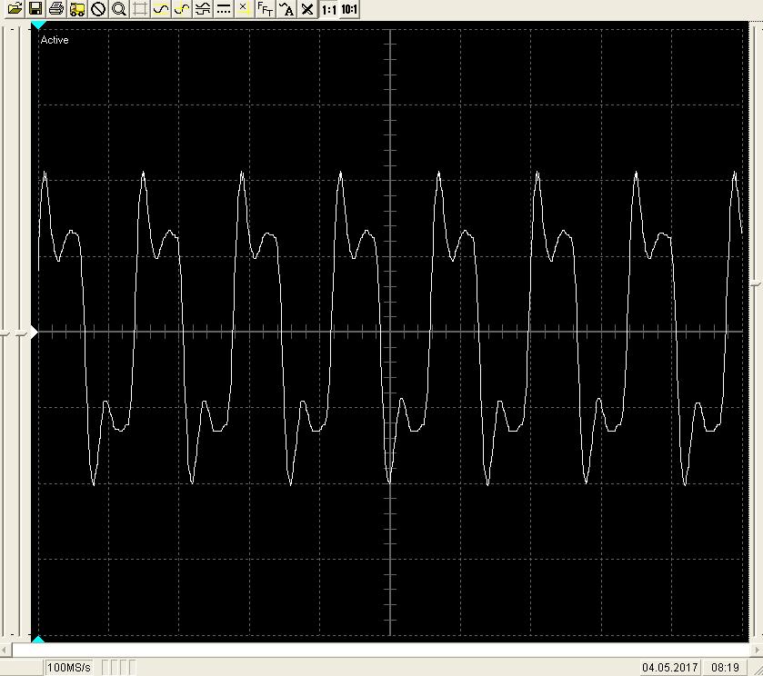

Ich mal wieder der Ahnungslose :-) Habe jetzt einen (RETRO) Motorolla 6803 MC auf PCB und benutzte einen Quarzoszillator (4 Pin recheckige Bauform) 3.57~ MHz (habe halt mehrere davon) Vermute das ist die Colorburst Frequenz bei NTSC. Wie man am bild sehen kann ist das alles Andere als ein schönes Rechteck. Ich dachte bei Quarzoszillatoren bräuchte man keine weiteren Bauteile ? Wie macht man daraus nun ein Rechtecksignal was mich auch wundert 1 Kästchen sind 2V also 8V P2P bei 5V VCC ? Danke für Euer Bemühen mir zu helfen. DJ PS Keine Ahnung ob von Belangen wenn ich Ground vom Tastkopf weg lasse sieht das Signal wie ein schöner Sinus aus.

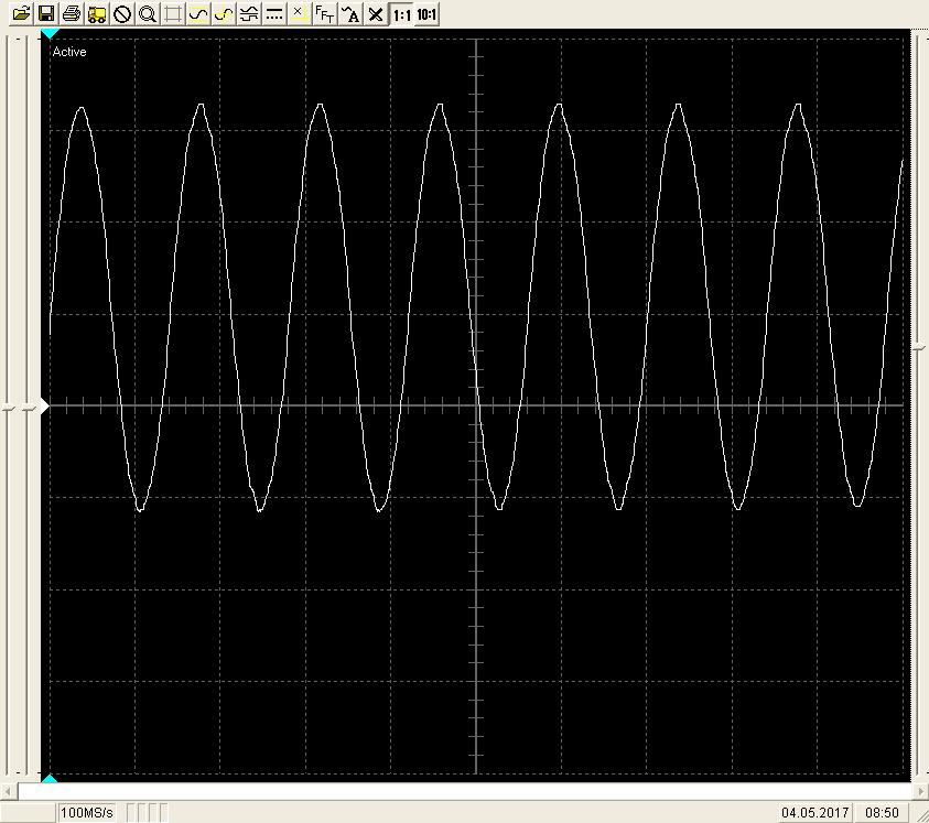

Wenn ich 100-200 Ohm direkt am Signalausgang verwende ändert sich das Signal in richtung Rechteck aber dann ist es nur noch 1.8V Vpp. DJ

Normalerweise schaltet man noch einen Schmitt-Trigger dahinter z.B. 40106 oder 4093 oder 4584. Ich befürchte aber, dass bei 3-4 MHz das oszilloskopierte Signal trotzdem nicht viel besser aussehen wird. Bei Frequenzen um 10 MHz benutzt man schon HF-taugliche Messmittel um eine korrekte Kurvenform darstellen zu können.
D.j. P. schrieb: > Wie man am bild sehen kann ist das alles Andere als ein schönes > Rechteck. Muss es denn eins sein? Solange die Flankensteilheit im verbotenen Bereich gegeben ist, sollte doch ein Sinus kein Problem sein - oder irre ich mich da? Zur Not kommt halt ein Schmitt-Trigger dahinter.
#4998614
