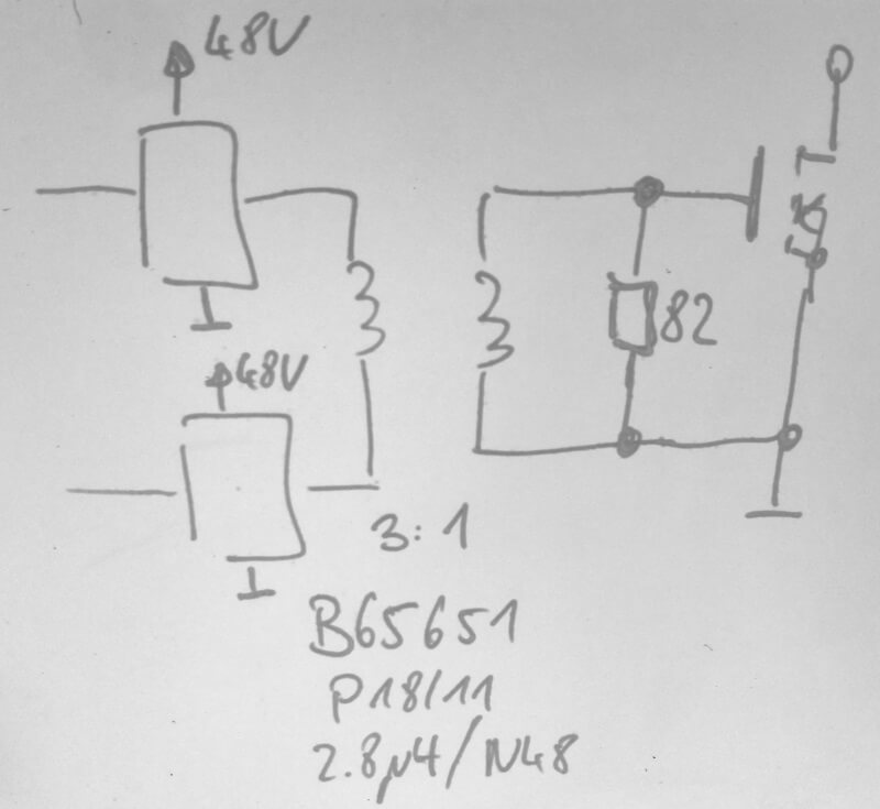

Ich habe jetzt Versuche mit einem Ferrit-Kern (B65651, P18/11, 2.8uH,
N48) gemacht. Dabei habe ich auf der Primärseite 3 Windungen auf den
Kern gegeben und auf der Sekundärseite eine Windung. Damit bekommt man
für die kurzen Pulse noch eine erträgliche Induktivität. Die Primärseite
wird mit 2 Halb-Brücken geschalten.
Auf der Sekundärseite habe ich den FET (STH3N150) und parallel zum Gate
einen Widerstand 82 Ohm.

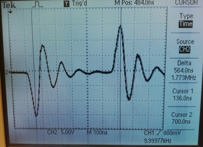

Wie ihr sehen könnt schwingt die Sekundärseite stark nach. In der
Aufnahme sieht man erst den negativen Pulse ("gate off") beim ersten
Cursor und dann später den positiven Pulse ("gate on") beim zweiten
Cursor.
Veränderungen am parallel Widerstand haben nichts gebracht. Ist der Kern
komplett ungeeignet?

Ich sehe keinen Unterschied zwischen Gate ON und OFF. Wahrscheinlich ist
deine Zeitkonstante L/R viel zu klein. Man schaltet ja auch keine 82 Ohm
PARALLEL ans Gate! Bestenfalls in REIHE! Wie breit ist denn der
Eingangspuls?
Messen?

Und hast du mal gerechnet/simuliert, wie sich dein "Übertrager"
verhalten könnte?
Bei 3 Primärwindungen hast du gerade mal 3^2 * 2,8uH ~25uH. Bei einer
Pulsbreite von 1us macht das
I = U * t / L = 48V * 1us / 25uH ~ 2 A
Magnetisierungsstrom! Das willst du nicht wirklich ;-)
Da sollten bestenfalls 0,1A Magnetisierungsstrom rauskommen, denn man
will ja noch echt transformierten Strom drüber schicken. Die maximale
Spannungs-Zeitfläche deiner "Übertrager" darfst du selber ausrechnen,
das ist eine wööönderbare Aufgaaaabe, föööööör den Schöööööler!

Bei U=48V und 1us, 3 Windungen und 40mm² komme ich auf 0.4T. O.k. ein
bisschen hoch für N48 (420mT laut Datenblatt). Würde aber bei 12V und
einer Windung gleich bleiben.
Über die Spannungs-Zeitfläche (ET) bin ich immer wieder gestoßen, habe
aber noch kein klares Bild wie ich die verwende. Also ein Rechteckpuls
mit 48V, 1us Länge würde 48Vus haben?

T. F. schrieb:
> Die Wiederhohlrate liegt bei max 1kHz
Schlecht. Damit geht die Spule in diskontinuierlichen Betrieb und
schwingt aus, dein Klingdln.
Eigentlich soll der Trafo ein Gleichspannungsfreies Signal
transformieren ohne dass er sättigt und ohne dass der
Ummagnetisierungsstrom auf 0 fällt.
Also 1us an mit meinethalben den viel zu hohen 48V, dann 1000us aus,
logischerweise mit 0.048V, nicht ebenfalls mit 48V sonst ist deine Spule
nach 1us leer und es klingelt.
Schlechtes Tastverhältnis. Transformiere lieber regelmässige 1us Impulse
mit 1us Pause, und bestimme auf einem zweiten Weg (Optokoppler?)
sekundär welchen Impuls du ans Gate ranlässt.
Die Eingangskapazität des MOSFet bildet, zusammen mit der
Streu-Induktivität, einen Serienresonanzkreis, der das Klingeln
verursacht.
Das Transformationsverhältnis 3:1 ist Quark, es bringt gegenüber 1:1
keinerlei Vorteile. Im Gegenteil, mit 1:1 kannst Du bifilar oder auch
trifilar wickeln und damit die Streuinduktivität erheblich senken.
Die Serienresonanz wandert dann zu höheren Frequenzen und kann leichter
bedämpft werden, vorzugsweise mit einem gate-Reihenwiderstand.
