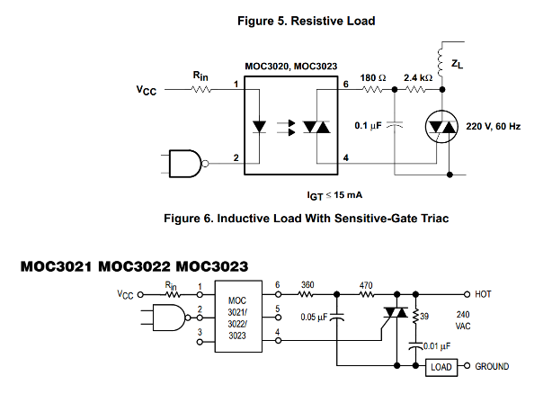

Ich möchte eine steuerbaren Gleichrichter bauen, mit dem eine 12VAC
Spannung gleichgerichtet und DC - Motoren mit einer Nennspannung von
max. 24VDC (soll nur zu Versuchszwecken mit 12VDC betrieben werden) und
max. Stromaufnahme von 2,2A, angetrieben werden.
Als Thyristoren würde ich gerne (SCR) TYN612RG oder BT151-800R
verwenden.
Die Steuerung übernimmt ein Atmega32 der 4  MOC3022 ansteuert.
In den Datenblättern habe ich leider nur Anwendungen für 120V etc.
gefunden.
Wie muss ich die beiden Widerstände und den Kondensator zum Schutz des
Kopplers dimensionieren, damit ich dennoch ein möglichst frühes sicheres
Zünden ermögliche?
Der Zündwinkel soll über einen Potentiometer eingegeben werden, wie
lässt es sich vermeiden das bei einem zu frühen Zündwinkel ein
unsicheres Zünden stattfindet?

Dann versuch es erst einmal mit Gawtewiderstand Rg=30Ω. In ester Linie,
damit der zulässige Strom des MOC auch im Spannungsmaximum begrenzt
wird. Endliche Stromanstiegsgeschwindigkeit durch die Motorinduktivität
ist nicht berücksichtigt.
Vcc*sqrt(2)-(Vtm(MOC)+Vgt(SCR))/Rg <= Vtsm(MOC)
Rg=34-(1.7+1.3)/1=31
Da die Spannungen Vtm und Vgt nicht besonders genau angegeben werden
können (Temperatur- und Stromabhängigkeit) lässt sich der minimale
Zündwinkel auch erst durch praktischen Aufbau ermitteln.
