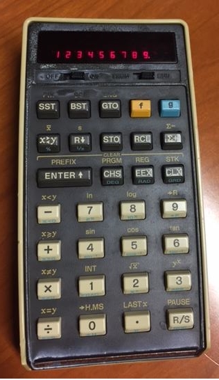

Der Taschenrechner funktioniert im Prinzip, hat aber ein Prellproblem
bei der Taste "4". Es kommt immer eine "6", es sei den man haut
ordentlich auf die Taste, dann kommt eine "4". An der linken unteren
Ecke ist etwas Plastik vom Gehäuse abgeplatzt. Kein Zubehör vorhanden.
VB 10 Euro inclusive Versand.
Da man ja leider bei diesen Tastaturen die Tastenkontakte nicht
mechanisch reinigen kann (die Leiterplatte mit den Tastenkontakten ist
ja untrennbar mit dem Oberteil verbunden), hab ich das komplette
Oberteil im Ultraschall 30 Minuten gereinigt und anschließend gut
trocknen lassen. Danach alles wieder zusammengebaut und gut war's.
Leider ist der Kunststoff an einigen Stellen weiß geworden, aber das
werde ich noch ein wenig retuschieren.
Weiß aber nicht, ob das immer funktioniert daher KEINE GEWÄHR!
Viele Grüße
Engelbert
...übrigens, die weißen Verfärbungen waren nur Rückstände vom
Ultraschallreiniger und konnten problemlos entfernt werden.

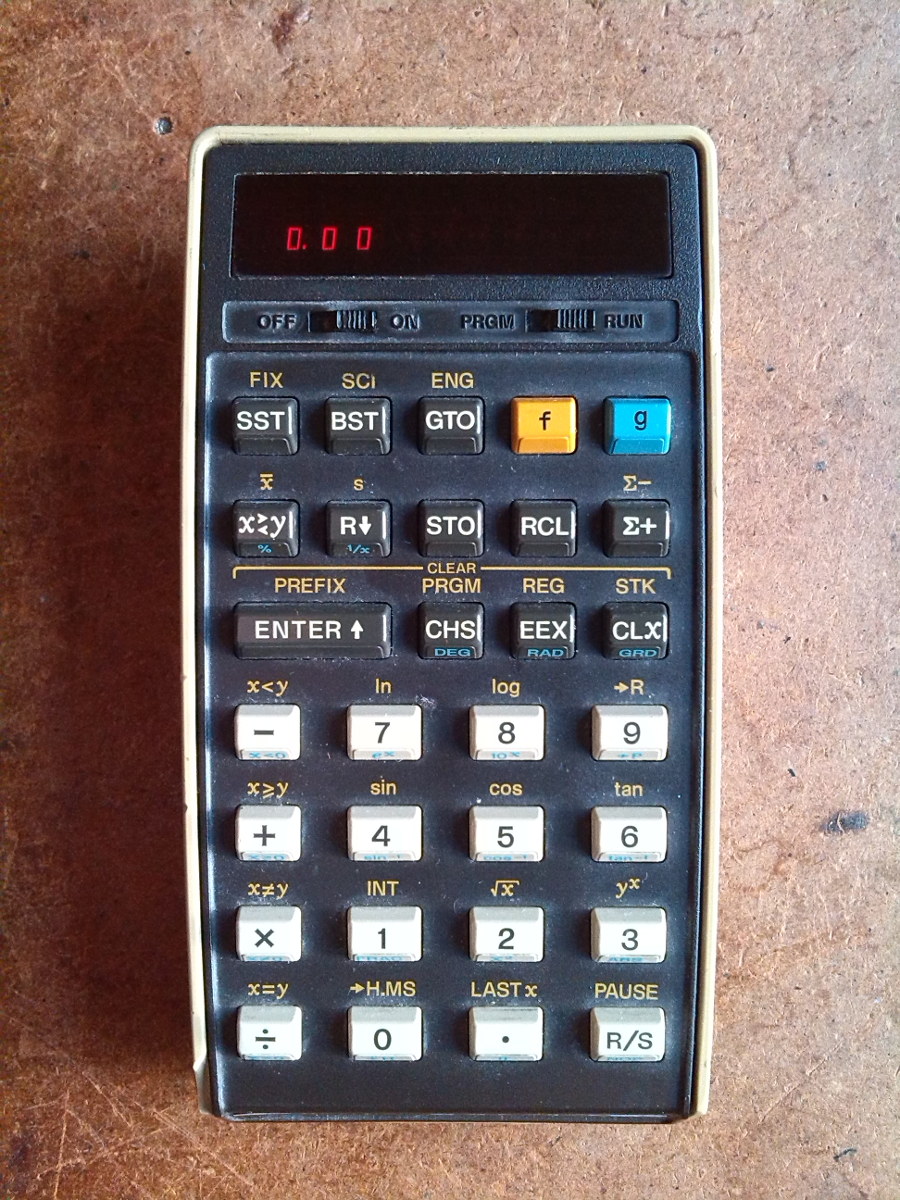

@Michael
also den Taschenrechner hatte ich schon geöffnet und zerlegt. Einzig die
Leiterplatte der Tastenkontakte lässt sich nicht von den Tasten trennen,
da diese über so eine Art Kunststoffnieten fest miteinander verbunden
sind.
Grüße an alle RPN Freunde
