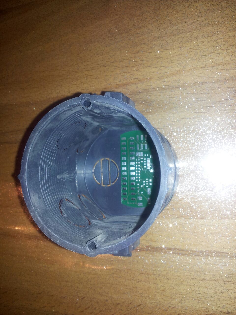

Ich habe meinen Hausbus per CAN Knoten inzwischen fertig und erprobt.
Die Platin(ch)en habe ich bisher per Hand bestück was bei dem TQFP mit
0,5mm Finepitch immer etwas problematisch war. Nun wollte ich das an
einen Fertiger, der neben den Platinen das ganze auch bestückt, geben
und wollte mal fragen ob jemand Interesse an einigen Boards hat damit
der Preis für Platinen und Bestückung noch etwas fällt. Anbei mal ein
paar Bilder von den CAN Knoten die wirklich sehr klein ausgefallen sind.
Nach ausen geführt ist VCC, GND, CANH, CANL, 8 Tastereingänge, die man
auch als Ausgänge programmieren kann, eine zusätzliche Masse und die ISP
Pins.

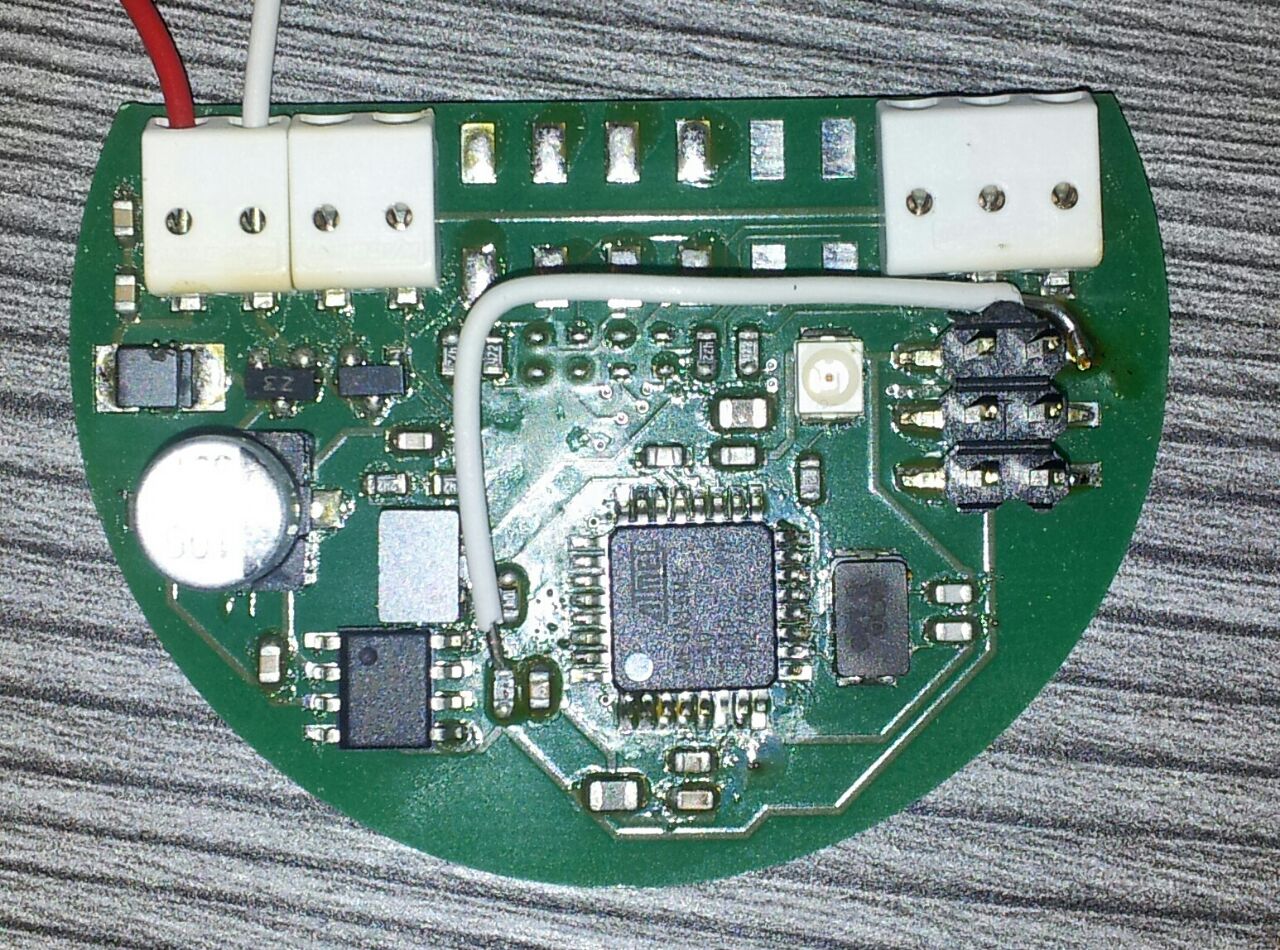

Als µC kommt ein ATmega16M1 mit integrierten CAN-Controller zum Einsatz,
CAN Tranceiver MCP2551 mit 51µH Common Mode Choke + PESD2CAN
Schutzdioden, gesplitteter Terminierung 2x 60 Ohm und 4,7nF. VCC ist
mttels Drossel gefiltert und zusätzl. mit 100µF gepuffert µC ist
ausreichend mit Kerkos bestückt jeweils 100nF und teilweise 1µF Kerko
parallel, 1 Status LED über I/O Pin. Die CAN Übertragung funktioniert
auch über den internen Takt stabil  habe aber auch einen 8 MHz SMD Quarz
auf der Platine integriert.
Bisher benutze ich dieselben Platinen die eigentlich nur für die Taster
gedacht sind auch zum Schalten mittels extern angebrachtem MOSFET oder
Relais.
Auf dem 2 ten Bild sieht man eine angebrachte Resetleitung da hatte der
Autorouter was vermurkst das ist bei den neuen Platinen dann gefixt.

Das sind Wago 2059 scheint jetzt aber einen Nachfolger 2060 zu geben da
benötigt man kein Werkzeug mehr um die Kabel raus zu ziehen.
Schaltplan setze ich morgen ein habe ihn leider nicht auf dem Tablet
dabei.
Für die I/Os verwende ich die internen Pullup und zusätzlich habe ich
noch 4,7kOhm als kleinen Schutz vorgeschaltet. ESD Probleme sehe ich bei
meinem Anwendungszweck (in Schalterdose hinter Doppeltastern) keine da
die Taster selbst aus Kunststoff sind und die Tasterkappen auch noch
drüber sind.
Das ganze läuft bei mir aus einem zentralen 5V Hutschienen-Netzteil und
ist so ausgelegt das die die Drossel als Begrenzungswiderstand für die
Z-Diode dient. Davor sitzen noch 2 Kerkos in Reihe gegen Masse die zur
Not kurze Impulse gegen Masse abführen dahinter dann 100uF Elko.

Durchmesser sind 46mm und der Durchmesser der abgeflachten Seite sind
32mm.

Du leitest also 5V durch die Busleitung zu all deinen Geräten?
Davon würde ich dir Abraten. Also je nach Leitungen und Länge kommen
gerne mal keine 5V mehr an und du fängst dir so viele Störungen ein.
Besser solltest du die Spannung höher wählen und jedem Teilnehmer einen
Stepdown einplanen. Vor allem wenn du Aktoren wie Relais Planst wird es
mit dem 5V Bus schwierig.
von Thomas (kosmos)
wenn ich Relais nehme, dann hochohmige 5V bistabile Typen, die brauchen
nur im Umschaltmoment Strom. Ich habe den Bus nicht dafür vorgesehen
große Lasten darüber zu führen sondern nur die Steuersignale, da je eh
Überall 230V AC oder ein 12V DC Netzteil am Verbraucher zur Verfügung
steht.
Das Hutschienennetzteil sitzt zentral im Haus da ist keine Leitung
länger wie 10 Meter und es gehört ja zum Konzept, das große Dauerströme
im Überspannungsfall die Spannung zusammenbrechen lassen. Jeder
Teilnehmer ist selbst mit 100µF gepuffert was im Endausbau ein paar mF
Gesamtpuffer auf dem Bus darstellt.
Die erste Drossel ist mit 3,5 Ohm ausgelegt, die Leitungen mussten auch
0,5-1 Ohm haben. Und der µC ist nicht auf genau 5V angewiesen, nur
sollte es halt stabil sein.
Auf nem Oszi ist mir jetzt auch nichts aufgefallen ob das 4,9 oder 4,8V
waren ist nicht wichtig.

an deiner Stelle würde ich die Platine mal zur Diskussion in das
passende Forum stellen und die dann kommenden Kritiken umsetzen.
Um mal einige Dinge zu nennen:
- Leiterbreite von Signalen sieht etwas sehr arg dünne aus.
- Autorouter...
- Anbindung des Quarz
- Positionierung PESD2CAN
- 5V wurden schon genannt
- Befestigung?!
usw.
