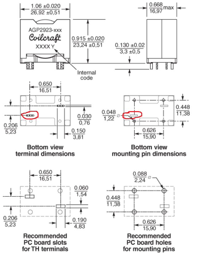

Hallo Elektronikfreunde,
ich habe schon etwas Erfahrung mit Eagle, stehe aber vor einem größeren
Problem. Auf einer Schaltung möchte ich die Spule Coilcraft AGP2923
verwenden, daher versuche ich zur Zeit den Footprint für diese Spule zu
erstellen.
Ich scheitere aber an diesen "langgezogenen, rot eingefärbten Messern".
http://www.coilcraft.com/agp2923.cfm
Wie bekomme ich denn solche Aussparungen für diese langgezogenen
"Messer" oder auch dementsprechend geformte Kontakte in das Package?
Die "Holes" und "Pads" erlauben mir ja nur eine Bohrgröße und den
Durchmesser, nicht aber die Länge beispielsweise bei Ovalen festzulegen.
Grüße und allen ein schönes Wochenende
Jim

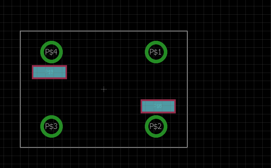

Gast #4984614
Anbei mein erster Wurf.
Die Fräsung habe ich in den Mill-Layer eingearbeitet.
Wie viel Abstand sollte denn zwischen den äußeren Kanten des Mill-Layer
und den äußeren Kanten der SMD-Pads sein?
reichen 0.011 Inch oder 11 Mil?
Grüße
Jim

Gast #4987229
Sind die Befestigungen lötbar? Wenn nicht reichen auch simple Bohrungen.
Die Pads sehen falsch aus, das ist nur ein SMD Pad auf der Oberseite?
Ich nehme immer ein großes THT Pad (durchkontaktiert) und zeichne den
Fräsweg darüber ein. Die Restringe sehen auch sehr knapp aus, aber da
fehlt mir grade der Maßstab.
Gast #4988196
Woher nimmst du ein großes THT Pad mit einstellbaren länglicher Größe?
Die länglichen Befestigungen sind die Kontakte für die Spule, ob die 4
anderen Löcher lötbar sind, kann ich dir gerade leider nicht sagen.
im Bild AGP2923-2.png sind oben und unten SMD Pads.
Grüße
Jim
