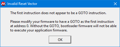

Sobald ich das Hexfile des PIC18F452 des XC8 Compilers lade kommt
folgende Fehlermeldung (siehe Screenshot).
Wenn ich das Programm mit einem ICD3 bzw. mit dem PICKIT3 übertrage
funktioniert es.  C18 und Assembler Programme funktionieren mit dem
Bootloader. Denn kann ich also ausschließen.

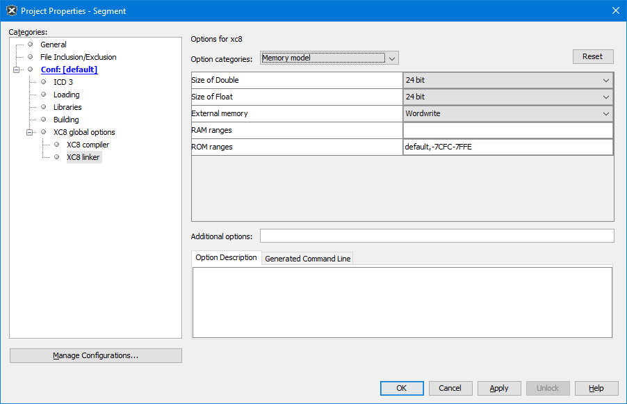

Letztendlich muss es an der Startadresse (Linkerscript) des Programms
vom Compiler  liegen. Die Option des Codeoffsets hat auch nicht
geholfen.

ich habs hinbekommen. Bei diesem PIC muss man die Reset und Interrupt
Vectoren manuell umsetzen. Den alten Typ habe ich bei dem ein oder
anderen Sache mit drin. Im Zug der Migrierung des XC8 brachte ich die
bieherigen Bootloader auf den aktuellen stand.
stimmt beim PIC16F877A meinte ich den CC5X, sorry mit dem XC8 ist nun
alles bei einem Compiler. Wobei die PIC16 für mich immer mehr an
BEdeutung verlieren.
Über Linkerscript bin ich fündig geworden. Bei neuen Sachen setze ich
zwischenzeitlich den PIC18F46K80 ein.
Nun zur Lösung, das muss hinzu bzw.geändert werden:
#define PROG_START 0x400 // application offset
#asm
PSECT _vec
GOTO    PROG_START
PSECT intcode
        GOTO    PROG_START+0x8
PSECT intcodelo
        GOTO    PROG_START+0x18
#endasm
void main() @ PROG_START
