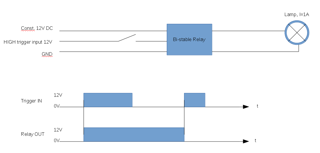

Hallo Community,
ich hoffe, ich bin hier richtig mit meinem Anliegen.
Ausgangssituation ist, dass ich gerne eine Zusatzbeleuchtung am Auto
schalten, aber dafür nicht aufwändig einen zusätzlichen Schalter in den
Innenraum legen möchte.
Meine Idee war es, die 12V Spannung an den Nebelscheinwerfern als
Schaltimpuls für ein Relais zu verwenden. Da es aber weiterhin möglich
sein soll, beides separat zu betrieben, bin ich nach einigen Recherchen
auf ein Strom-Stoß Relais gestoßen.
Unsicher bin ich mir allerdings, welches Relais ich genau benötige -
viele der mechanischen Versionen scheinen Wechselspannung zu benötigen
und bei den kleinen Platinen auf ebay fehlt es meist an Dokumentation,
sodass ich nicht weiß, ob diese meiner Schaltlogik entsprechen (siehe
Anhang).
Das Relais selbst soll von Zündungsplus gespeist, beim Einschalten der
Versorgungsspannung sollte der Relais-Ausgang daher offen sein und auch
nicht erst in dem Moment öffnen. Beim ersten Einschalten der
Nebelscheinwerfer / High Level am Trigger muss das Relais schließen. Ein
Aus-und dann erneutes Einschalten sollte den Ausgang am Relais wieder
öffnen.
Um etwaigen Belehrungen vorzugreifen; Nein, ich gedenke nicht die
Zusatzbeleuchtung im Straßenverkehr zu nutzen.
Freue mich auf euer Feedback oder Anregungen für alternative
Lösungsansätze.
Vielen Dank im Voraus!
