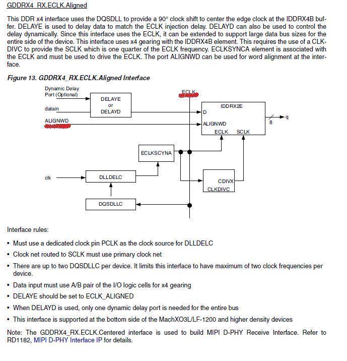

Hallo Community,
folgende Frage, ich möchte mit einem Lattice MachXO3 ein Signal 4-fach
abtasten.
Dazu verwende ich die IDDRX2E Primitive (FPGA Bottom). In der technical
Note: "Implementing High-Speed Interfaces with MachXO3 Devices" findet
sich auf Seite 14 ein BSB (Figure 13. GDDRX4_RX.ECLK.Aligned Interface)
wie man so etwas implementiert(siehe Bild).
Wie erzeuge ich mir den ECLK Takt? Ich habe den Systemtakt aus der
sysPLL Komponente erzeugt. Muss ich diesen über die Edge Clock Bridge
(ECLKBRIDGECS) Primitive führen um ihn auf die ECLK Domain zu bekommen?
Was ich auch nicht ganz verstehe ist wie ich die ALIGWD in der IDDRX2E
Primitive anpasse?
Ggf. kann mir jemand da auf die Sprünge helfen. Vielen Dank.
wenn ich mich recht entsinne, habe ich beim MachXO2 (da wird sich dann
nicht viel schenken) mir die Gearbox einfach mit dem IP-Express erzeugt
und den ECLK stupide von der PLL auf den Eingang verbunden, nix mit
Bridge dazwischen. Und der Word-Align ist dann sowas wie ein Sync-Puls
um den Anfang zu markieren, ansonsten hat alles so funktioniert wie in
der TN12xx beschrieben. Am besten, du probierst es einfach aus und
schmeisst das Zeug in die Simulation.
Hallo Strubi,
stimmt über IPexpress kann ich mir einen DDR_Generic Core generieren und
spare mir das ganze Gedöns. Weißt du ob dieser auch mit dem Attribut IOB
in in Input Cells zu mappen ist? Vielen Dank.
