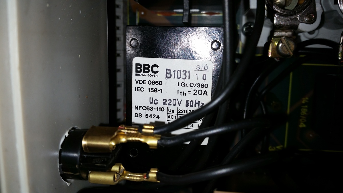

Schütz "knarrt" , was ist das für ein Schütz (siehe Bild BBC), gibt es den noch ?

Hallo an alle,
bei meiner Pumpensteuerung im Haus (Keller unter Kanalniveau, Baujahr
1970) ist eine Pumpensteuerung verbaut.  Wenn einer der beiden Schütze
(zwei getrennte Pumpen) anzieht, dann "knarrt" es, als wenn das dort
sich intern irgendwas drehen würde; der andere tut das nicht. (Es ist
die Hauptpumpe die immer als erstes Anläuft)
Frage 1)
Ich hatte bisher immer gedacht, ein Schütz ist von Aufbau ein Relais.
Was macht dieses Geräusch ?
Frage 2)
Wo bekomme ich Ersatz her ?  habe beim Google nicht direkt was gefunden,
allerdings bin ich mir auch nicht sicher, welche der Nummern den Schütz
eindeutig beschreiben.
Kennt sich jemand aus ?
DANKE !
Viele Grüße
Thomas
Ein knarren weiß ich jetzt nicht..
Bei ganz alten schützen kann es zu einem sehr heftigen hartem Brummen ja
vielleicht knarren kommen..
Meistens haben die Kunststoffe und Federn, Passnuten, Kontakte mit den
Jahren spiel bekommen das so eine art oszillation im Gehäuse entsteht.
Vieleicht meinst Du das?
also alte Schütze können durchaus immer Geräusche abgeben, sollte aber
kein Problem darstellen - brummelt halt, solange es nicht in einem
direkten Wohnraum/Aufenthaltsraum ist, wäre mir das herzlich egal.
Dein Foto ist jetzt nicht das beste - einiges verdeckt und man sieht
nicht ob du spezielle Maße/Anschlüsse benötigst. Vom Prinzip her wäre ja
ein Installationsschütz wie von ABB esb 24-40-00 passend.
Ja.
Da ist der Kurzschlussring am Blechpaket unterbrochen.
Zusammenlöten oder neuen aus Draht basteln und Ruhe ist.
Ich würde es mal mit "NFC63-110" versuchen.
Schütz schrieb:
NFC63-110 ist irgendeine franz. Norm, die richtige Bezeichnung für das
Schütz ist B1031.
