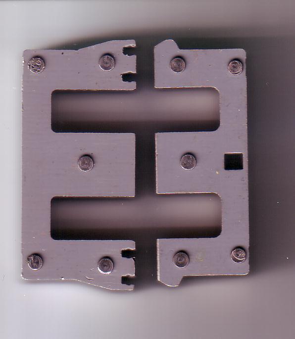

Gast #1595161
Bekl... ist hier nur der selbsternannte Profi.
Andrew Taylor hat recht.
Im Kern eines AC-Schützes sind zwei
Kurzschlussringe. Beim angezogenen
Schütz fließt hier ein stark phasen-
verschobener Strom. Dadurch wird das
Gesammtfeld auch in den Nulldurchgängen
des "Primärstroms" nicht zu klein.
Nimmt man die Ringe heraus, fängt das
Schütz stark an zu brummen und die Strom-
aufnahme steigt an!
In den Bildern der Eisenkern eines kleinen
AC-Schützes. In den Rillen liegt je ein
Kupferring. Wurde hier entfernt.

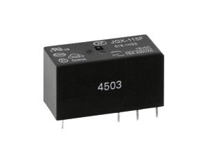

OP #1595170
>>Aber die beiden Eisenkerne werden trotzdem angezogen, da im Luftspalt
immer ein Nord- und Südpol auftritt.<<
ich meinte so ein Relais:
http://cgi.ebay.de/Relais-Finder-230V-AC-40-61-8-230-4000-1xUM-16A_W0QQitemZ280405409546QQcmdZViewItemQQptZElektromechanische_Bauelemente?hash=item414976ff0a
Das hat keine 2 Kerne, und es Brummt auch nicht. Der Ohmische
Spulenwiderstand beträgt 28KOhm. Dort sind auch keine Kondensatoren oder
Gleichrichter verbaut.
Also auf Deutsch, der Anker ist u.u. so träge das er während des
Polunswechsels "kleben" bleibt!?
Gruß,
Whitenoise
Gast #1596149
Das nicht aber sicherlich sitzt auch da irgendwo im Eisenkreis (i.d.R.
in einer der Polflächen) ein Kurzschlussring
> ach ja, wenn jemand einen Distributor für Relais mit der Bauform kennt
> und folgenden Daten:
> Spule 230V/AC
> Schaltspng 230V/AC
> Schaltstrom 8A
> 2xUM
Das sind ja die Daten des abgebildeten Relais, was brauchst du denn
konkret? Einfach mal bei Farnell, RS-Online, Reichelt, Conrad und Co
schaun. Da findet sich vielleicht auch ein passendes Relais für weniger
als 2 Euro.
