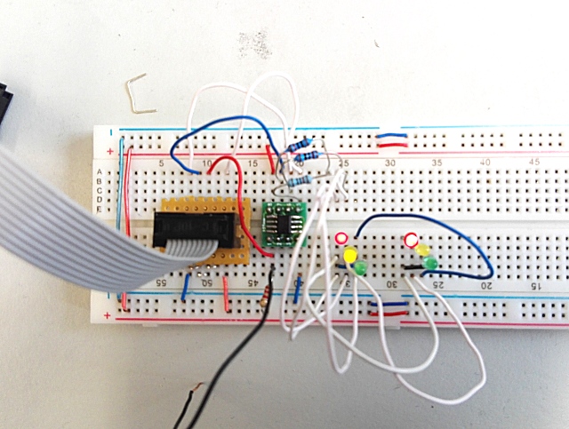

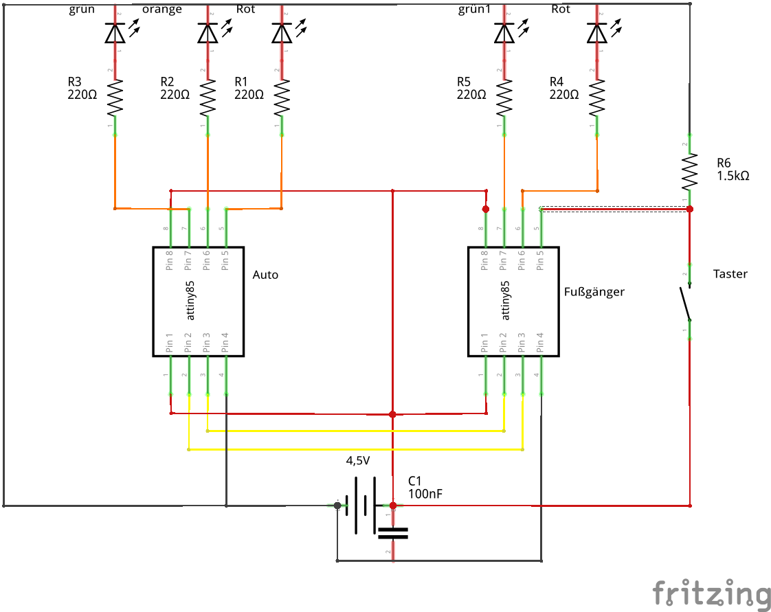

Ich habe vor eine kleine Spielzeugampel für meinen Sohn zu bauen.
Auf dem Steckbrett funktioniert diese auch. Nun habe ich aber 2 Fragen
und ich hoffe ihr könnt mir dabei helfen.
1. die Ampel soll mit 2 oder 3 1,5V Zellen (AAA) betrieben werden. Was
wäre besser 2 oder 3 und warum?
2. Muss der Reset Pins der Tiny's mit an die Spannungsversorgung
angeschlossen werden. Wenn ja warum?
Wie gesagt auf dem Steckbrett funktioniert das ganze schon. Und falls
der Reset Pin angeschlossen werden sollte,dann könnte ich auch ohne
Pull-Up anschließen, da der Tiny ja schon einen internen hat. Richtig?
3. Ist bei dieser Schaltung ein Stützkondensator nötig?
Möchte wegen Platzmangels mit so wenig Teilen wie nötig auskommen!
Vielen Dank für eure Hilfe
3, besser definierter Strom durch die LEDs auch bei absinkender
Versorgung, bei leerer werdenden 2-Zellen gingen sonst die LEDs aus, die
Spannung sinkt schliesslich auf 0.9V/Zelle und 1.8V sind zu wenig.
Nicht unbedingt aber dadurch wird die Schaltung störsicherer.
Ja, immer.
Vielleicht wäre eine Schaltung besser verständlich ohne uC, dann lernt
er mit 8 Jahren wie sie funktioniert.

OP #4989156
Welche Störungen sollen auftreten? Was könnte passieren? Was ist mit dem
Pull-Up Widerstand?
> Ja, immer.
Was sollte hier passieren? Würden die "komischen gelben" aus einem PC
Netzteil reichen?
//Edit habe den Plan nochmal geändert. So besser?

Steve L. schrieb:
>> Ja, immer.
Beide Ampeln gleichzeitig grün. 100 Tote.
Nee, Spaß beiseite: In deinem Beispiel könnte es wohl auch ohne
funktionieren. Das ist aber immer ein Spiel mit dem Feuer. Durch
kurzfristige Spannungseinbrüche könnte dein µC aus "dem Takt" kommen.
> Netzteil reichen?
Keine Ahnung. Ich kenne die komischen gelben nur vom BVB.
OP #4989196
Mein 1. Projekt war der Umbau einer Lego Lokomotive. Funktioniert
tadellos auch ohne Kondensator.
Das sind doch, so denke Ich immer die selben Standard Dinger 10nF oder
100nF.
Plan jetzt besser? Die Kondensatoren kommen dann natürlich so dicht wie
möglich an die Pins der Tiny's.
Bleibt immer noch die Frage nach den Pull-Up am Reset Pin.

Nochmal zum Pullup am Reset:
Ein (Reset-)Eingang braucht keinen Pull-UP. Man kann ihn direkt an VCC
oder GND legen.
Wenn er einen internen Pull-Up hat und das Signal auch high sein soll,
dann kann man sich den Anschluss sparen.
Wenn man einen externen Reset-Baustein hat, dann kann dieser den Eingang
high oder low ziehen, ohne dass es knallt. Ein Pullup ist quasi ein
"schwaches High-Signal", dass man durch volles GND oder VCC
überschreiben kann.
Manchmal erwartet ein Reset-Pin auch eine Verzögerung, dann lädt man mit
einem Pullup einen Kondensator über eine berechnete Zeit.
Fazit: Wenn Du VCC fest draufnagelst, ist der interne Pull-Up egal.
(Sorry, dass ich es nochmal aufgreife, aber die HW sollte wesentlich
einfacher und kleiner werden, und die Software wesentlich
verständlicher, wenn Du einen Tiny verwendest. Du sparst auch keine
Verbindung oder andere Bauteile. Eine Software auf 2 Rechnern mit
Synchronisation ist (gegenüber einer Ein-Chip-Lösung) eine
Herausforderung.)

#4989266
Hi
Aso - wenn nur Einer der Beiden die 'Datenleitungen' aktiv ansteuert -
klar, kann man bis 4 Zustände übertragen.
Dachte, Du überträgst hier 'richtige' Daten ;)
Klar, immer her mit dem Quellcode
Solange die beiden µC als Master/Slave fungieren, passt Das so.
Vll. eine kleine Anregung für 'Ver. 2' - der ATtiny hat 5 I/Os.
Rot und Grün leuchten NIE zusammen (man könnte also bei der
Fußgängerampel einen I/O sparen, z.B. für den Taster).
Dann hast Du 4 LED-Pins und einen Taster-Pin - genau die Anzahl, Die der
ATtiny85 anbietet (wobei Du auch RESET als I/O nutzen könntest, sofern
Du den µC nie wieder programmieren willst (Ausnahme per HV-Programmer))
MfG
Gast #4989285
Steve L. schrieb:
> Aber das einzige womit ich bis jetzt gearbeitet habe sind der Arduino
> und halt die Tiny's. Ich habe auch noch die Tiny's hier liegen gehabt
> deshalb bin ich auf diese Lösung gekommen.
Die zwei µC finde ich auch dusselig, aber Du hast die Lösung nun mal
fertig, die Teile kosten nicht sonderlich viel. Du kannst also löten und
der Kleine freut sich oder kannst beginnen, drei Tage lang zu
optimieren.
Also baue das so und fertig, meine Meinung.
> Die Auto Ampel soll immer laufen wie
> bekannt. Die Fußgänger Ampel immer Rot haben,nur beim betätigen des
> Taster soll eine grünphase eingeleitet werden.
Verkehrserziehung :-)
Trotzdem: Rot und Grün sind niemals gleichzeitig an, aber immer eine
dieser. Vom selben Ausgang des Tiny die Rote nach GND und die Grüne
nach Plus, hast Du beide an einem Pin und sogar eine
Sicherheitsverriegelung!

Hallo Steve,
ich hatte so etwas Ähnliches vor Jahren mal für 'ne Holzeisenbahn mit
nur 2 LEDs und einem Taster gebaut. Es lief mit 2 AA-Batterien ein
Holzeisenbahnleben lang. Die Software schaltetet den Tiny nach ca. 10-15
Minuten (weil üblicherweise die Bahnstrecke umgebaut wurde, also am Ende
der Aufmerksamkeitsspanne ;)) in den Tiefschlaf, der Taster weckte ihn
dann über einen Interrupt wieder auf. Wurde der Taster dann länger
gehalten konnte diese Zeit "programmiert" werden. Sonst schaltete ein
Tastendruck zw. Rot und Grün um und wenn nix am Taster passierte wurde
automatisch alle paar Sekunden umgeschaltet.
> 1. die Ampel soll mit 2 oder 3 1,5V Zellen (AAA) betrieben werden. Was wäre
Ich hatte mich auf Grund der Größe für zwei AA entschieden. Es ist ein
Spielzeug und die zwei AAs passten wunderbar in das "Holzblock-Gehäuse".
> 2. Muss der Reset Pins der Tiny's mit an die Spannungsversorgung angeschlossen
Wenn die Fuses den als I/O Pin definieren, dann nicht. Bisher habe ich
keine negativen Erfahrungen damit gemacht.
Ich hatte einen, nimmt doch keinen Platz weg. Läuft vermutliche auch
stabiler, wenn die Batterien schwächer werden. Ein 0805 findet doch
überall Platz.
Die Anmerkungen zur Reduzierung der Anzahl der Controller hattest Du ja
bestimmt schon gelesen. Da kann ich nur voll zustimmen. Das spart dann
auch die Synchronisation der beiden µCs. Es sei denn, Du willst das
Timing, also alle Ampelphasen exakt nachstellen. Dann würde ich einen
Controller mit mehr I/O-Pins einsetzen. Diese Entscheidung würde ich
dann von der Auffassungsgabe der Zwerges abhängig machen.
timpi.
PS: Die Software war allerdings "altmodisch" in Assembler.
OP #4989445
Mit der Lösung 2 Led's an einen Pin könnte ich wirklich 1 Chip nutzen.
Das werde ich dann wohl machen. Allein der Platzersparnis halber.
Bezüglich des Tiefschlafes, es soll noch ein Schalter für die
Spannungsversorgung verbaut werden den habe ich bei meinem Plan
vergessen.
Danke für die hilfreichen Tipps. Werde das nochmals überarbeiten.
#4989491
@Steve Landisch (stevelande)
Kinder und Betrunkene haben einen Schutzengel. Was für einer bist du?
>100nF.
Den braucht man IMMER!
https://www.mikrocontroller.net/articles/Kondensator#Entkoppelkondensator
Braucht man nicht zwingend.
Aber warum braucht man ZWEI uCs für eine Ampel mit VIER LEDs? Das macht
EIN tiny spielend! UNs selbst wenn die Pins nicht ausreichen, gibt es
anderes AVRs mit mehr Pins.
Gast #4989492
Ich finde das mit den zwei Attinys auch etwas "overpowered" - aber der
Sinn dahinter ist gut.
Da sieht man wie ein ganz einfaches "Busystem", auch wenn es keine Daten
überträgt, funktionierte. Wie eine "Ausfallsicherung" ablaufen kann wenn
einer der beiden µC seine Arbeit versagt (Kein Signal des anderen µC -
sofort alles auf Rot stellen). Ich finde das für den Lerneffekt schon
gut das das mit zwei µC geregelt ist - ist ja im Original auch so das
jede Ampel seinen eigenen Controller hat, und dies sogar zweimal.

#4989524
.. zu Stützkondensator und Pull-Up Widerstand für den Reset wurde oben
schon etwas gesagt.
Wenn du vllt. doch nur einen TINY für die Ampel verwenden wolltest, dann
wäre Charlieplexing für dich vllt. interessant.
http://www.pcbheaven.com/wikipages/Charlieplexing/
Für die Ansteuerung von 6 LED's würden 3 I/O Pins genügen, ein I/0 für
den Taster, ein Anschluß für den Reset (damit SPI weiterhin möglich ist)
und 2 für die Betriebsspannung.
Macht insgesamt 7 Anschlüsse, du hättest sogar noch einen Anschluss für
Eventualitäten frei.

Gast #4990436
> dann doch 2 Tiny's
Bloss nicht. Hast Du Dir nicht die Ampel in meinem Buch angesehen? Ich
habe da eine Variante mit 5 I/O Pins und eine mit nur 3 I/O Pins
gezeigt. Außerdem zeige ich in dem Buch, wie man PB5 (=Reset) als I/O
Pin nutzen kann ohne auf die Reset-Funktion zu verzichten.
Charlieplexing brauchst du gar nicht, es geht viel einfacher. Ganz ohne
irgendwelches XYZ-Plexing!
> Kann der Tiny die Leitung nicht komplett "kappen"
Ja kann er, indem man sie als Eingang ohne Pull-Up konfiguriert:
PORTB=0;
DDRB=0;

So, im Anhang eine Ampel, allerdings ohne Fußgaengerfunktion, dafür eine
"Kreutzungsampel" mit insgesamt 6 Leuchdioden und Charlieplexing (hey,
das ist wirklich extrem viel einfacher als man zunächst glaubt) an einem
ATtiny13. Es werden 3 Portpins benötigt, d.h. es wären 2 weitere Pins
für bspw. Taster frei.
Progrämmchen belegt 310 Bytes im Flash.

Steve L. schrieb:
> Kann der Tiny die Leitung nicht komplett "kappen", im Tiefschlaf oder
> so?
> Wenn das natürlich nicht geht dann doch 2 Tiny's oder einen Schalter für
> die Spannungsversorgung den  ich eh geplant habe,aber im Schaltplan
> vergessen habe.
Nein, komplett kappen geht bei der einfachen Lösung (eine LED von Plus,
die andere nach Masse) nicht. Auch ein gemeinsames Gelb ist unflexibel.
Also
- Charlieplexing
- oder nur 2 AA, da glimmt dann keine LED bei 2 in Reihe.
- oder ohne Reset (dann hast Du ja 6 IO
- oder den Taster nach VCC an der grünen LED für Fußgänger. Solange grün
an ist, reagieren bei uns die Taster auch nicht. Dabei nicht vergessen,
einen weiteren Pull-Down (z.B. 1 Meg) am IO-Pin.
Wenn der Taster dann an einen Interrupt-Pin hängt, der auch aus dem
Tiefschlaf weckt, dann kannst Du Stefan Ls geniale Konstruktion
nachstellen.
