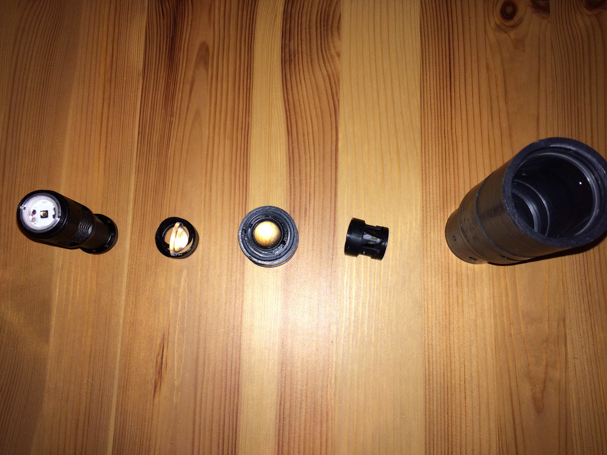

für ein Nachtsichtgerät will ich einen einfach Infrarot-Aufheller bauen.
Nachdem ich neulich gehört hatte, dass man mit einem Fernglas einen
Strahler bauen kann, habe ich spontan eine IR-Taschenlampe und ein
Monokular in China bestellt.

Die technischen Daten des Monokulars (16x52) sind natürlich frei
erfunden und das Zeug stinkt extrem nach Kunststoff, aber wenn ich die
beiden Dinger hintereinander halte, dann kann ich in rund 100 Metern die
Geometrie der Infrarot-LED erkennen (über ein Nachtsichtgerät).
Jetzt möchte ich das ganze Linsensystem einmal vernünftig berechnen und
zusammenbauen, möglichst in ein gemeinsames Gehäuse.
Jetzt habe ich das ganze einmal zerlegt und als Bild angehängt. Links
die IR-Lampe, daneben deren Linse. Soll ich die weglassen?
Mittig das Okular, danach ein Prisma, das ich wohl nicht mehr brauche
und dann das Objektiv. Die Brennpunkte der Linsen kann ich auch noch
selbst bestimmen. Von den kleinen Linsen ist sie etwa 1cm, vom Objektiv
15 cm.
Aber wie muss der Strahlengang sein? Nach dem Austritt aus dem Objektiv
parallel oder doch wieder zusammenlaufend?
Stimmt. Ich wollte für den Anfang eine sehr einfache optische Bank bauen
und sichtbares Licht verwenden.
Um die Strahlen der LED-Lampe parallel laufen zu lassen, probiere ich
demnächst die Kollimatorlinse eines CD-Laufwerks. Diese parallelen
Strahlen dann durch das Okular fokussieren und den Brennpunkt mit dem
Brennpunkt des Objektivs zusammenführen
