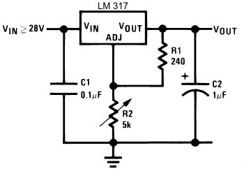

ich versuche grad ein Lade-Gerät für einen Bleigel-Akku mit einem LM317
zu basteln. (wie hier: http://www.electronics-lab.com/articles/LM317/)
Leider funktioniert da irgendwas nicht so ganz:
Mein Netzteil hat laut Aufkleber 18V/1,5A (gemessen sind es ohne Last
25V). Jetzt möchte ich gerne meinen Akku mit 13,8V konstant-Spannung
laden.
Leider brechen die 13,8V, die ich ohne Last mit einem Poti einstelle
sobald ich meine "Ladeschaltung" an den Akku anschließe grandios
zusammen (Stromfluss 200µA). Ist das normal?
Wenn ich nämlich mit maximaler Spannung (ich überbrücke den Poti) an
den Akku gehe fließen etwa 1 A und die Spannung am Akku liegt bei
13,5V... also schon fast ok...
Was mache ich falsch?
Vielen Dank,
Daniel

Gast #321332
leider funtioniert der Link bei mir nicht, deswegen kann ich die
Ladeschaltung nicht ansehen.
Bei Bleigel-Akkus dürfen 2,32 Volt pro Zelle nicht überschritten
werden. Eine stabilisierte Ladespannung von 13,8 Volt für 6 Zellen
ergeben optimale 2,3 Volt pro Zelle. Der LM317 müßte die Ladspannung
auf 13,8V (oder maximal auf 13,92 Volt)stabilisieren.
Solange die Ladespannung noch nicht erreicht ist, muss der Ladestrom
auf einen für den Akku erträglichen Wert begrenzt werden. Entweder mit
einem dicken Vorwiderstand vor der Stabilisierung oder besser
elektronisch.
Alex

OP #321338
@Hubert: Ja die Belegung hab ich richtig.
@Tipp: Aber das komische ist ja, dass dann nur ein Strom von 200µA
fließt (nicht mal mA!) und wenn ich die Spannung künstlich erhöhe
(durch entfernen des Poti) fließt plötzlich 1A...
Gast #321339
Wenn du ganz ohne Last den Regler einstellst wird er dir Unsinn
ausgeben. Es muss eine Mindestlast, 10mA, vorhanden sein damit der
Regler wirksam ist. Belaste den Regler mit 500 Ohm zum Einstellen und
geh dann auf den Akku, wenn dir dein NG genügend Strom liefert und der
Regler noch OK ist wird es funktionieren. Den Widerstand kannst du ja
wieder entfernen.
Hubert
Gast #321340
Eine Diode in Sperrichtung parallel zum Ein- und Ausgang des Reglers ist
beim Akkuladen zwingend notwendig. Die Regler mögen es überhaupt nicht
wenn die Spannung am Eingang wesentlich geringer ist als am Ausgang und
quittieren dann sehr rasch ihren Dienst.
