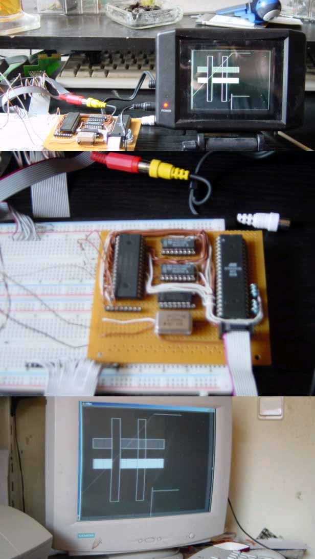

Hi Leutz,
weiss jemand wie man eine Linienfunktion schreibt?
Ich bin jetzt seit fast zwei Tagen dabei eine linienfunktion
zu basteln, die aus den start- und end- koordinaten eine linie zeichnet.
Zeichenraum 255x255 pixel!
dank tb

von thomas b (Gast)
Hi Dieter:
Ich hab noch 2 NL3224AC35-01 Displays aus Bildtelefonen.
Die Teile haben eine Auflösung von 320x240 RGB analog.
Keinen Prozessor, keinen RAM -> nix.
Da es die Teile öfter billig bei Ebay gibt (so ca. 10 Euro)
ist es schon verlockend damit zu spielen. Da die Teile aber nicht ganz
unkritisch im Timing sind übe ich an einen Mini-TFT-TV (Ansteuerung
nicht unähnlich).
Bei mir muss halt der AVR alles managen.
Ich nutze einfach einen SRAM, den ich auf lineare Adressierung
umgebastelt habe. Dadurch sind schnelle zugriffe nur von links nach
rechts und oben nach unten möglich.
Um nicht jedesmal den AVR zu proggen simuliere ich das ganze unter
Delphi (Software + Display).
Nur die Linien von rechts oben nach links unten spinnen noch, aber ich
habs fast...
cu tb
von thomas b (Gast)
... ein Bild dazu? ...

von thomas b (Gast)
@thkaiser: wie man auf den Bilder erkennen kann (oder auch nicht) bin
ich über das pixelsetzen schon hinausgekommen...
Es geht lediglich um eine zeitliche Optimierung, da ich die
Speicheradressen nur linear (1,2,3..99,100...) ansprechen kann,
entspricht von recht nach links und oben nach unten.
cu tb
von Max (Gast)
Hi Thomas!
Mir gefallen deine Spielereien mit der Graphik.
Mich würde nur interessieren wie du mit so wenig Bauteilen so eine
relativ gute Graphik bekommst.(sieht man überhaupt alle Teile?!)
Vielleicht könntest du ja mal die Schaltung posten.
Oder es weiß jemand anderer wie man so ne Graphik hinbekommt.
Mir gehts in erster Linie um das gleichzeitige Beschreiben und Lesen des
RAMs ohne das das Bild flackert.
Ich hab gelesen das man das bei den ersten Graphikkarten in den
sync-Pausen gemacht hat. Erscheint mir aber relativ kurz!
Möchte mit einem normalen RAM und möglichst wenigen Bauteilen und einem
MEGA163 eine einfache Graphikkarte aufbauen. (So wie in dem obigen Bild
etwa)

von thomas b (Gast)
hab das Teil momentan auf Eis gelegt, kommt áber wieder wenn ich Zeit
hab ...
Bildinhalte ändern ohne flackern geht momentan noch nicht,
ich denke aber möglich. (Indem man die Sync-Signale im Schreibzyklus vom
AVR erzeugen lässt, und nebenbei den RAM beschreibt, es gibt auch noch
andere Ansätze.
Ich mach noch mal ne Skizze zur Funktion,
Schaltplan und Quelltexte poste ich bei Bedarf ...
cu. tb
von thomas b (Gast)
die Skizze, schnell noch mal rekonstruiert wie das
Prinzip funktioniert hat.
Nicht im Bild enthalten ist der Frequenzverdoppler,
der die Eingangsfrequenz des Zählers verdoppelt.
Ist auch nur ein stabiles überschwingen, das mir die doppelte Auflösung
bringt :-)
Gut, man braucht also 1 Bit für reset, 2 für Sync. + Helligk., bleiben
also noch 5 für Farbe, Datenlogger oder was immer man will :-)
Da die Hardware funktioniert (ja man sieht alle Bauteile), hab ich mir
eine Simulation unter Delphi gebastelt, und programmier die. Das geht
schneller, und wenn etwas nicht funktioniert sind Fehler einfacher zu
beheben.
Die Umsetzng Delphi>Bascom ist auch sehr einfach.
Die Bildausgabe wird im Moment noch ausgeblendet, wärend der Bildinhalt
sich ändert, um die Ausschaltzeit zu minimieren brauche ich die
Linienroutine v.l.o.n.r.u.
Das sich diese Grafikkarte NICHT für Animationen eignet, sollte wohl
klar sein. Das bedürfte etwas mehr Gehirnschmalz, ist aber ohne
Hardwarestress mgl.
cu und viel Spass

von thomas b (Gast)
@Max:
beim schreiben -> kein Bild, sondern schawarz (für 1 Halbbild)
beim lesen -> wie man sieht ist nix zwischen den Datenleitungen und dem
Videoausgang, warum sollte das Bild also unstabil sein???? Das Bild
steht astrein, ohne jegliche Störungen ...
einziges Problem (um ohne Dunkeltastung zu schreiben) ist das Timing der
Syncsignale ...
oder einen zweiten RAM und nix weiter, warum immer unnötig Bauteile
verbraten???
es gibt wohl auch einen 8535 (als Mega) der 16MHz kann, damit könnte man
in der Austastlücke noch einiges mehr machen (ohne das das Bild
flackert).
Ein vernünftiges (flackerfrei und stabil) Videosignal bekommt man im
übrigen ohne Probleme mit einen AVR@4MHz und zwei Widerständen hin, ich
hab mal angefangen ein "PONG @ AVR" zu basteln und bin dabei auf die
Idee mit der GraKa gekommen,
um bei unterschiedlichen Displays nicht alles neu machen zu müssen.
Ich code fast ausschließlich mit BASCOM (und Delphi zur Sim.),
und hab damit beste Erfahrungen gemacht, obwohl es hier nicht den besten
Ruf hat.
cu tb
